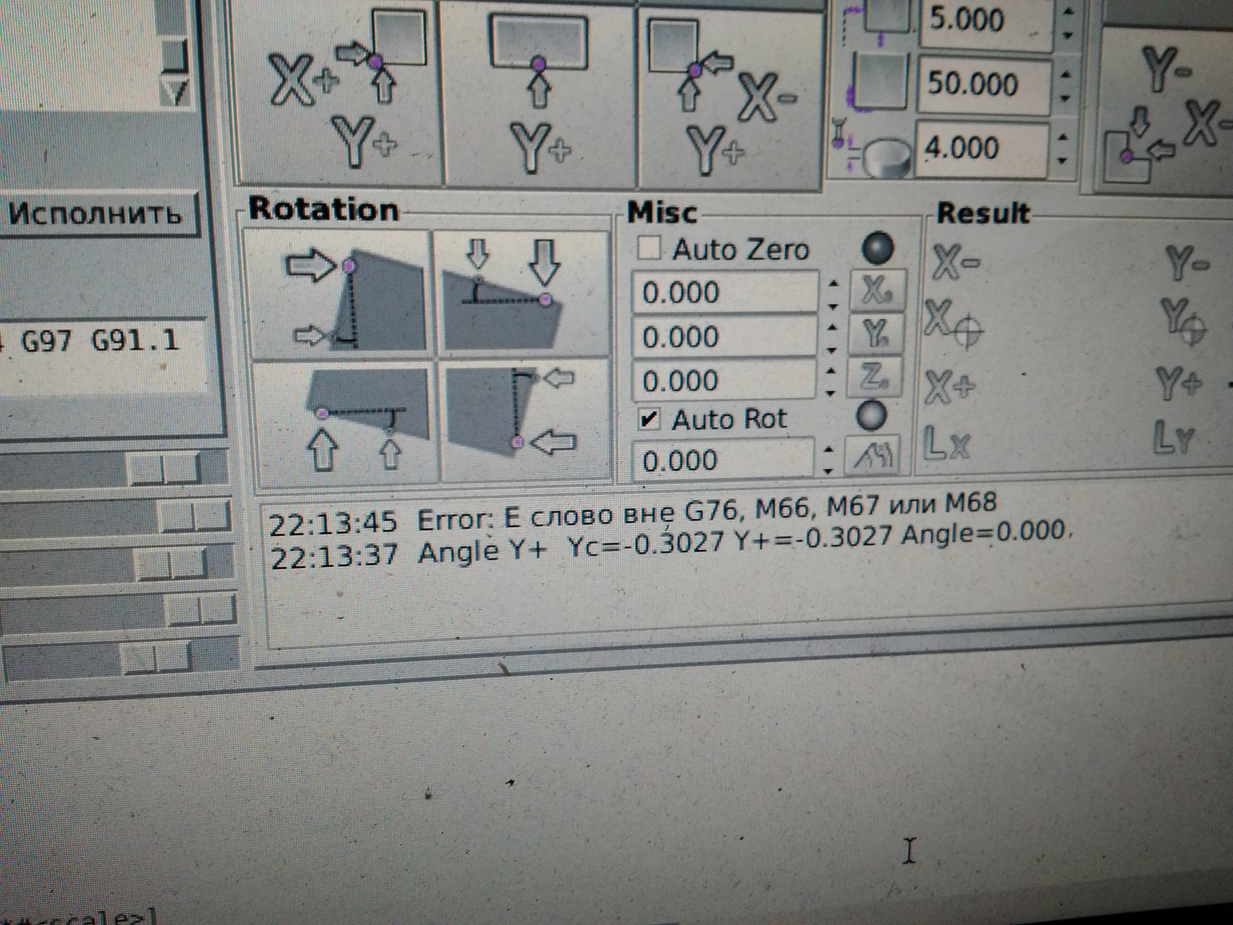

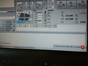

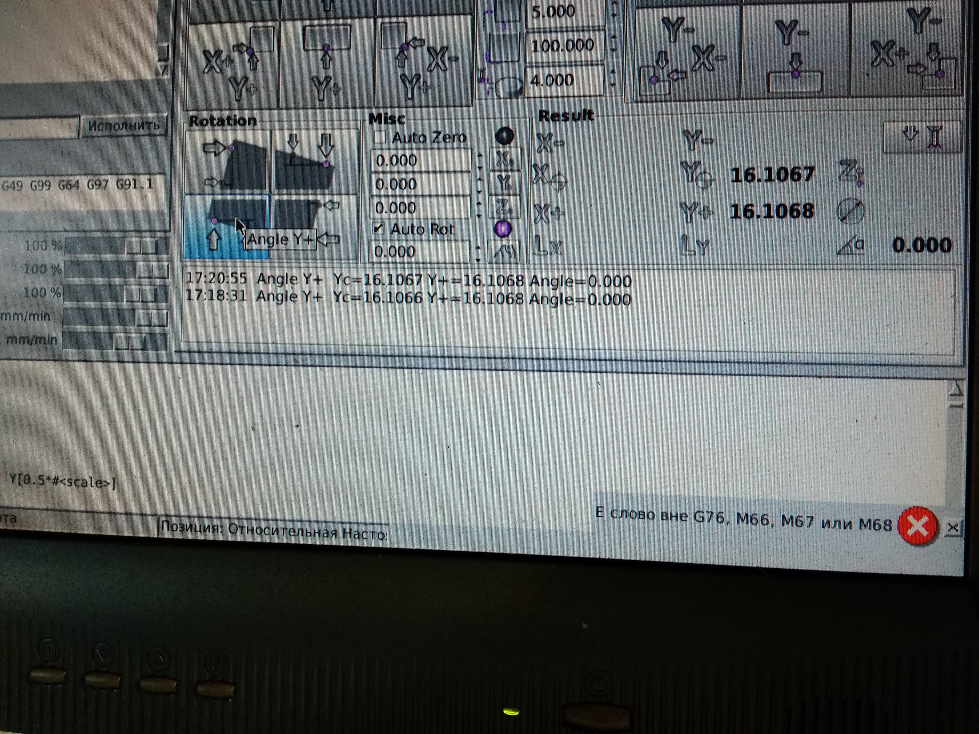

1) E слово вне G76, M66, M67 или М68. Появляется сие как видно из картинки при попытке найти угол смещения координат. Как было: задаю скорость поиска 100 мм, оно тыкается щупом в звготовку, едет на 100 мм, тыкается снова, поднимается и едет назад, по середине пути тормозит и выдает эту ошибку углы по нулям (хотя это не так). Потом я уменьшаю дальность поиска до 50 мм. Едет, измеряет , возвращается - все в порядке, показывает угол. при следующем измерении едет опять на 50, но происходит снова эта ошибка. Уменьшаю длинну поиска до 10 - все срабатывает один раз, в следующий раз та же ошибка. Перезагрузили пару раз комп - перестало. Кстати потом при попытке на вкладке "Probe screen" поменять в окошечке дальности перемещений поменять эти 10 мм, но оно становится пустым и ничего нельзя ввести, курсор не мигает - перезагрузка, все нормально.

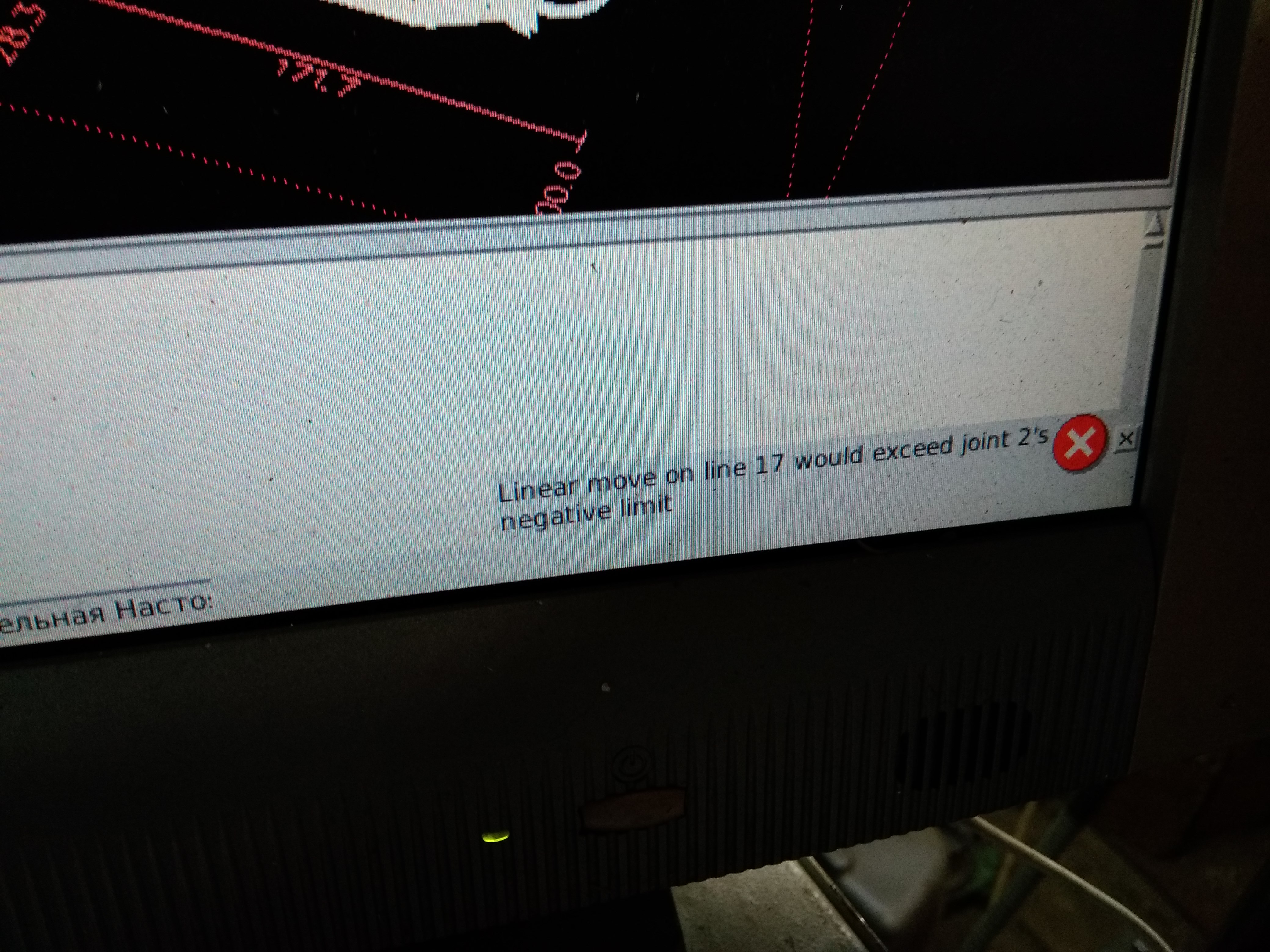

2) Lianer move on line 17 would exceed joint 2's negative limit. Появилась после того как началась обработка. Станок был отправлен в хоум, найдены начала координат. Загружена УП, старт, поехала к датчику высоты инструмента, померял, поднялся и поехал к заготовке, включился шпиндель, СОЖ и по середине пути все это благополучно встало выдав эту ошибку. Заготовка уже до того обрабатывалась, заготовку не двигали. Снова что-то потыкал, поперезагружал, все пропало.

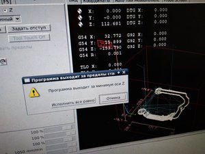

3) Программа выходит за минимум оси Z. Какого черта? Что это значит? Все было обнулено, до того обрабатывалась та же деталь, с той же программой, может я чего натыкал, потому, что иногда бывает начинаю лезть в настройки в надежде что-то понять.. Снова перегружаем LinuxCNC, все пропадает.

Cross писал(а):2) Lianer move on line 17 would exceed joint 2's negative limit. Появилась после того как началась обработка. Станок был отправлен в хоум, найдены начала координат. Загружена УП, старт, поехала к датчику высоты инструмента, померял, поднялся и поехал к заготовке, включился шпиндель, СОЖ и по середине пути все это благополучно встало выдав эту ошибку. Заготовка уже до того обрабатывалась, заготовку не двигали. Снова что-то потыкал, поперезагружал, все пропало.
Обычно появляется, когда фреза слишком глубоко (глубже обычного) сидит в цанге и не может "дотянуться" до нужного уровня обработки, не перейдя нижний лимит.
