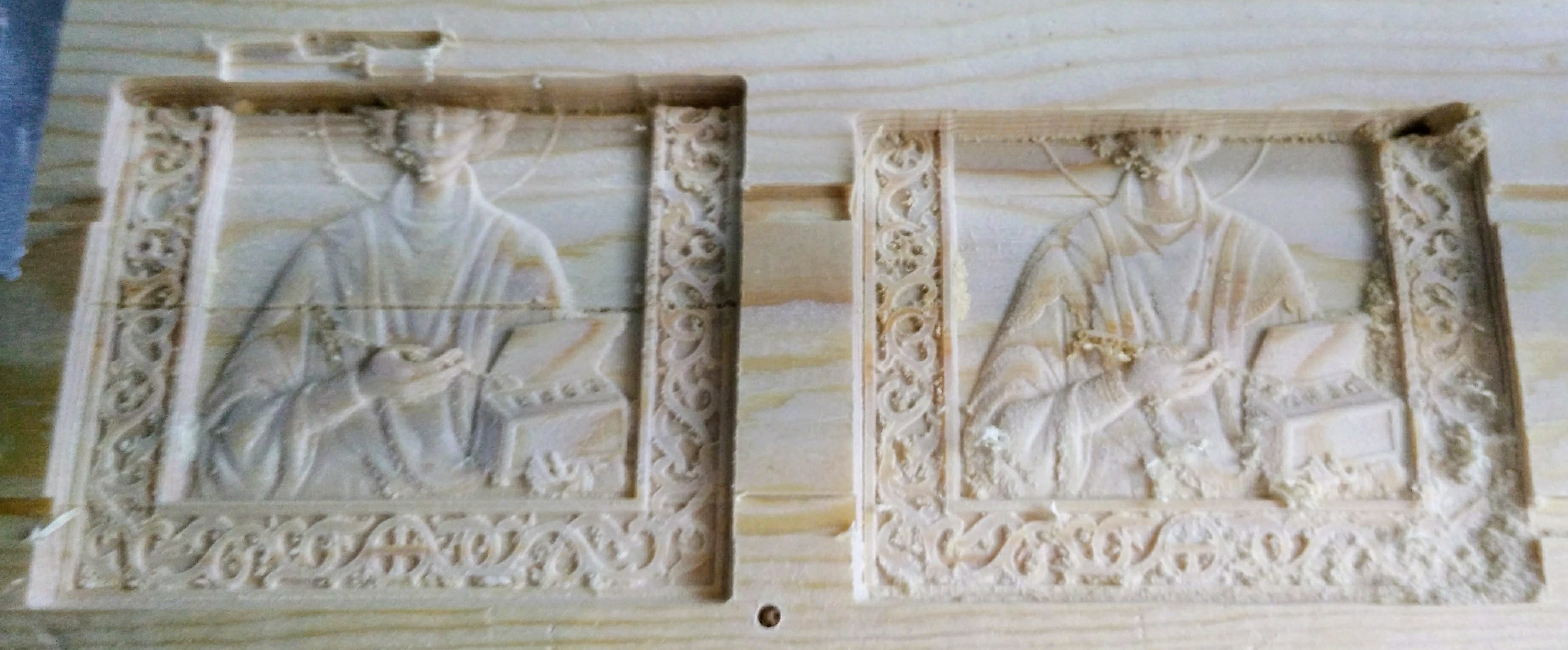

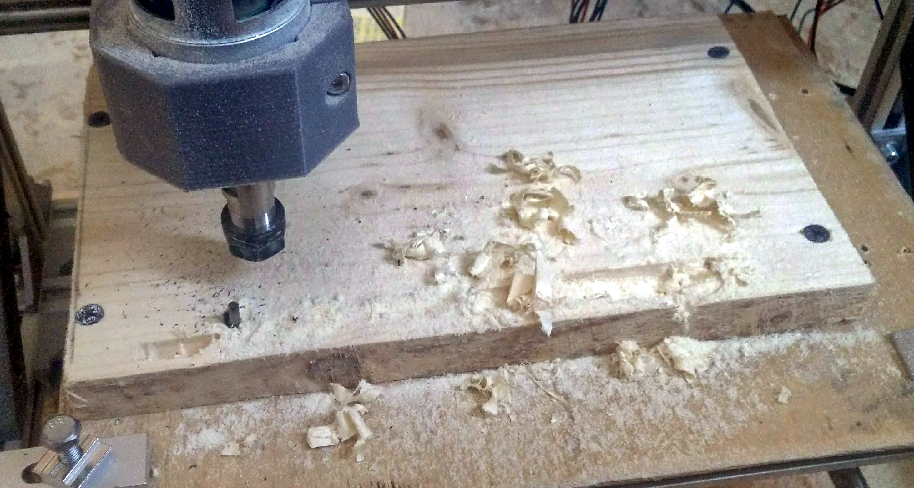

День добрый. Подскажите, куда копать, станок периодически, на разных картинах периодически уходит вниз по Z и запарывает картину, по X и Y продолжает работать, пока не застревает и не вылетает инструмент.
Картины разные, создавал в Artcam 8.1, 9, 2018, гравировал в Candle 0.9, 1.0.10, 1.1.7 и grblcontrol 0.8.
Ставил и вентиляцию на плату, не помогло.
Менял компьютер, не помогло.
Закономерности не вижу, не по времени, ни по программам, ни по картинкам.
Еще периодически отваливается com порт, помогает передергивание кабеля. В диспетчере он остается. В других программах не подключается пока не передернешь кабель.
Обновлял до 1,1f через стандартный xloader без пайки. Обратно до 0,9j не шьется, другие версии тоже не шьются.
Стоит Windows 7x64, буду пробовать 7х86 и другие системы. Заказал мегу и другие драйверы моторов. Кабель менять еще не пробовал, приедет с мегой.
Если есть опыт или какие-нибудь мысли, помогайте.

Клинит винт по зедке при подъёме. Подшипник опоры копайте

похоже на переполнение какого-то буфера или ограничение по строкам.

В данном случае была наводка, в следствии которой произошла потеря связи между компьютером и микросхемой преобразователем USB в USART, сам микроконтролер atmega (в простонародье ардуина) который по USART получает данные может при этом вполне нормально работать. При таком сбое действительно в ОС остается ком-порт, но к нему нельзя уже подключиться, и работать с ним.RazorLine писал(а):Еще периодически отваливается com порт, помогает передергивание кабеля. В диспетчере он остается. В других программах не подключается пока не передернешь кабель.
Попытки сменить прошивку, изменить скорость обмена с ком-портом со скорости 115200 до 9600, тоже эффекта не дадут. Поэтому решение проблемы нужно начинать от сюда. Варианты бывают разные, например использовать максимально короткий USB провод, или например от компьютера до контроллера уже передавать не USB сигнал, а USART (именно так многие знакомые избавились от проблем).

Сменил прошивку на 0,9j. Помогло - пока отклонений в работе не обнаружено.
Попробую еще раз накатить 1.1f, т.к. понравилось работать с Candle 1.1.7.
