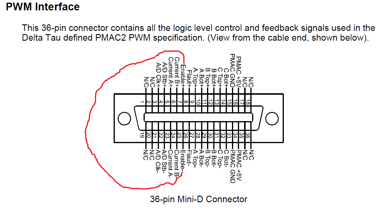

Ildar писал(а):где им Энабл поменять на противоположное значение в ПИВИНе? "ПОДЫХАЮ"
Программно можно поменять инверсию сигнала. То есть если Enable=1, а надо 0 то это меняется в программе. А вот когда нужно поменять + с - оптопары чтобы она открылась, то только физически перепаять. Что значит в твоем понимании поменять на противоположное? И судя что говорил твой электроник про фокус с релюшкой то менять нужно не в программе, а физически. Физически можно поднять ноги оптопары в PDM и поменять их местами припаяв проводки.
Сообщения: 34042
Re: Обрабатывающий центр SV500
Спроси у электроника что нужно сделать:
1. Поменять 1 на 0
или
2. Поменять + на -
01.png (2567 просмотров) <a class='original' href='./download/file.php?id=133400&mode=view' target=_blank>Загрузить оригинал (70.54 КБ)</a>

Щас погоди, схему рисую как у PDM Enable подключен ;)
Сообщения: 34042
Ildar писал(а):А, что дым даст, ежели не правильно?
Ничто не даст, просто Enable не включится.
Сообщения: 34042
Накидал схему. Похоже что нет разницы где +, а где - у Enable оптопара по любому откроется. Щас спросим, у повелителя электроники :)

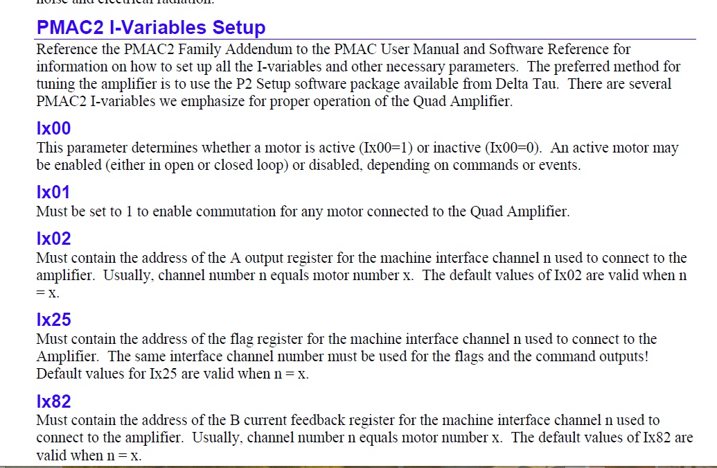

Сообщения: 34042
Вот что говориться в мануале на Pmac2 (тот что у нас).
Смотри что у тебя в параметре I101 I201 I301 I401 записано.
01.png (2543 просмотра) <a class='original' href='./download/file.php?id=133416&mode=view' target=_blank>Загрузить оригинал (94.36 КБ)</a>

Илдар - нигде не поменять. в логике работы Дельты можно изменить уровень сигнала активирующего привод - логический ноль либо логическая единица. а инвертировать полярность - только через реле. я тебе это в личке уже писал. если еще проще - в дельте можно выбрать режим работы - активирован энейбл при замкнутой цепи, или при разомкнутой. но НЕ полярность. полярность только через релюшки.
Сообщения: 34042
Hanter писал(а):Дельты можно изменить уровень сигнала активирующего привод - логический ноль либо логическая единица.
Где это делается в I101 ?
Hanter писал(а): а инвертировать полярность - только через реле.
А почему нельзя провода + с - на Enable поменять?
Сообщения: 5414
aftaev писал(а):Где это делается в I101 ?
вот здесь находятся ВСЕ мануалы на ДТ. http://www.deltatau.com/Manuals/Default.aspx
у вас разные сборки. ищите мануалы и описание переменных для своих систем.
aftaev писал(а):А почему нельзя провода + с - на Enable поменять?
погляди вот тут: http://www.deltatau.com/manuals/pdfs/NC ... 3280797412
обычно система питания сделана одна (и однотипная) на все входы выходы. изменить работу одного входа не "зацепив" при этом другие - надо постараться.
Вы "разобрали" схему входа усилка - разложите как у вас построена схема управления - те же лимиты - какой сигнал рвется. че приходит на вход дельты. проверь что появляется на выходе "энейбл" дельты - неужели не прозвонить его тестером на массу и на плюс ? я не знаю какие терминалки стоят у Илдара, на фотках их нету. может там просто замыкается контакт. тогда запитывайте его вообще как угодно.
