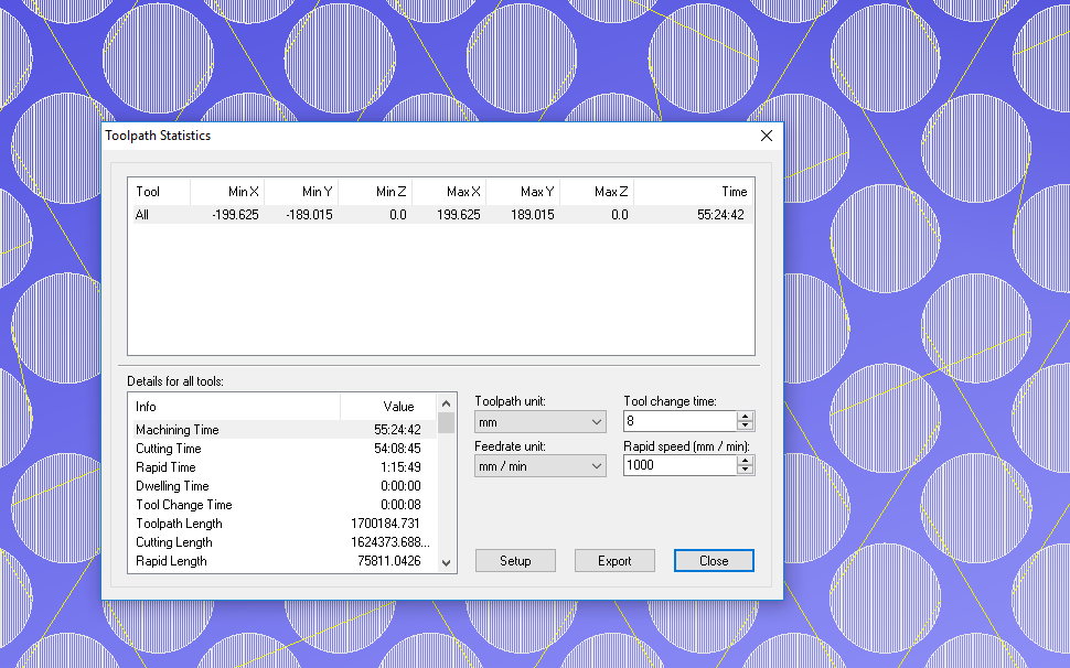

2х
spryt писал(а):Не это ли интересует?
НУ ДА..
как я и ожидал.. на awc708 .. тоесть построчная стратегия на всю ширину.
600х766 картину делал 12 часов
а арткам 400х400 зарядил 55 часов :(
ахринеть!!! 3 180 902 строки! (три ляма строк :wtf: )
