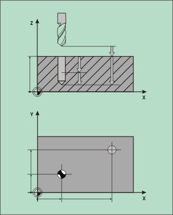

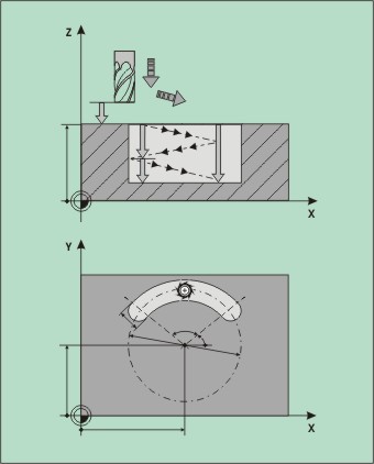

Ildar, в папке Mshak есть папка NCLib это библиотека мастеров. Как их запускать?
Там есть картинки
G83.JPG (1995 просмотров) <a class='original' href='./download/file.php?id=133334&mode=view' target=_blank>Загрузить оригинал (19.98 КБ)</a>
P300.JPG (1995 просмотров) <a class='original' href='./download/file.php?id=133335&mode=view' target=_blank>Загрузить оригинал (21.2 КБ)</a>
P303.JPG (1995 просмотров) <a class='original' href='./download/file.php?id=133336&mode=view' target=_blank>Загрузить оригинал (25.25 КБ)</a>
P308.JPG (1995 просмотров) <a class='original' href='./download/file.php?id=133337&mode=view' target=_blank>Загрузить оригинал (21.51 КБ)</a>

aftaev писал(а):Как их запускать
Видел, если честно не разбирался-нужды не было. А потом начал пользоваться этим сайтом все просто интуитивно(как раз для меня)
http://www.intuwiz.ru/ Вроде, как бесплатно
Re: Обрабатывающий центр SV500
Эти мастера можно самому писать. Мы пользуемся САМ программой чтобы генерить простой и сложный Gcode. А вот встроенные мастера нужны например для Ренишоу, для поиска центра отверстий.

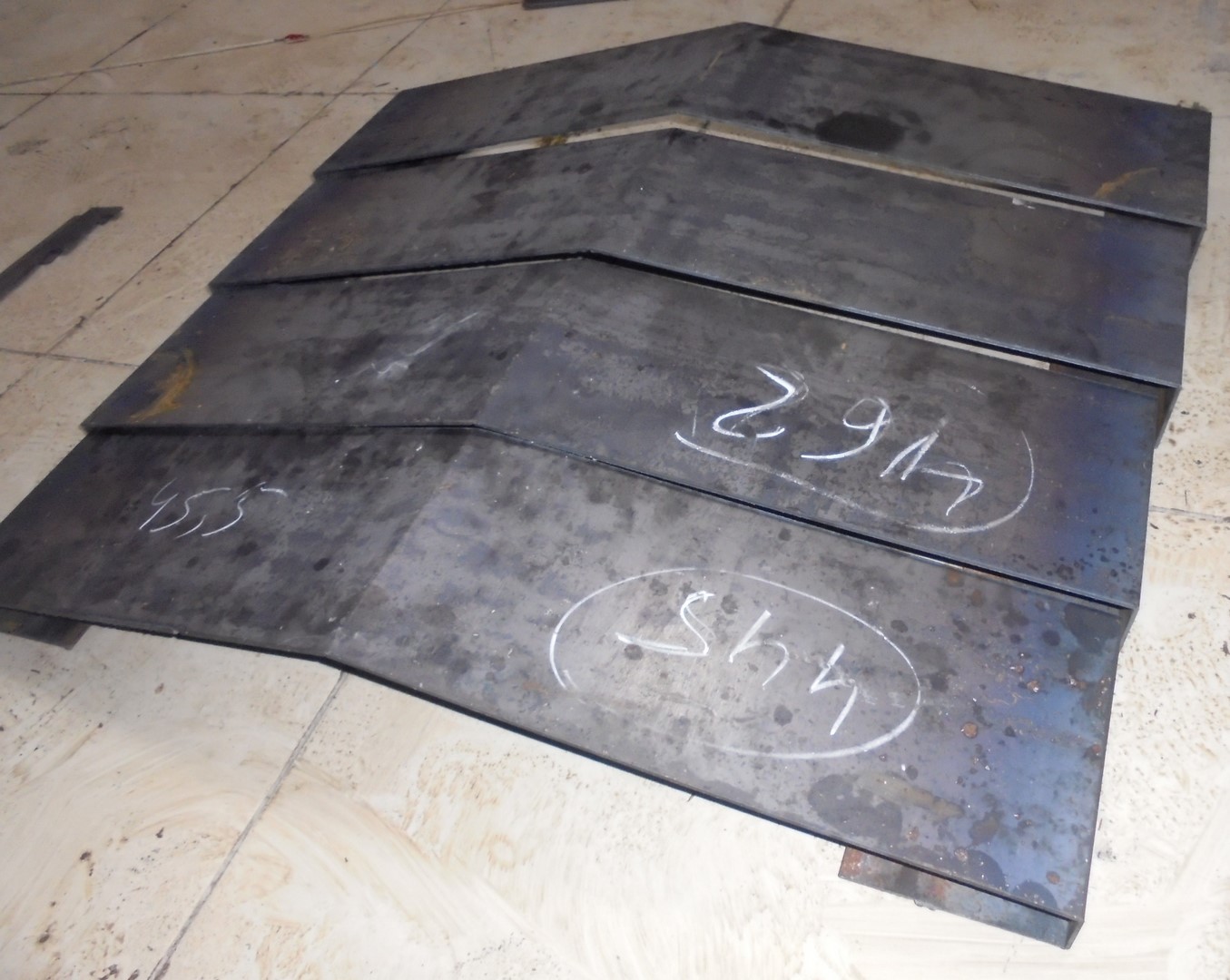

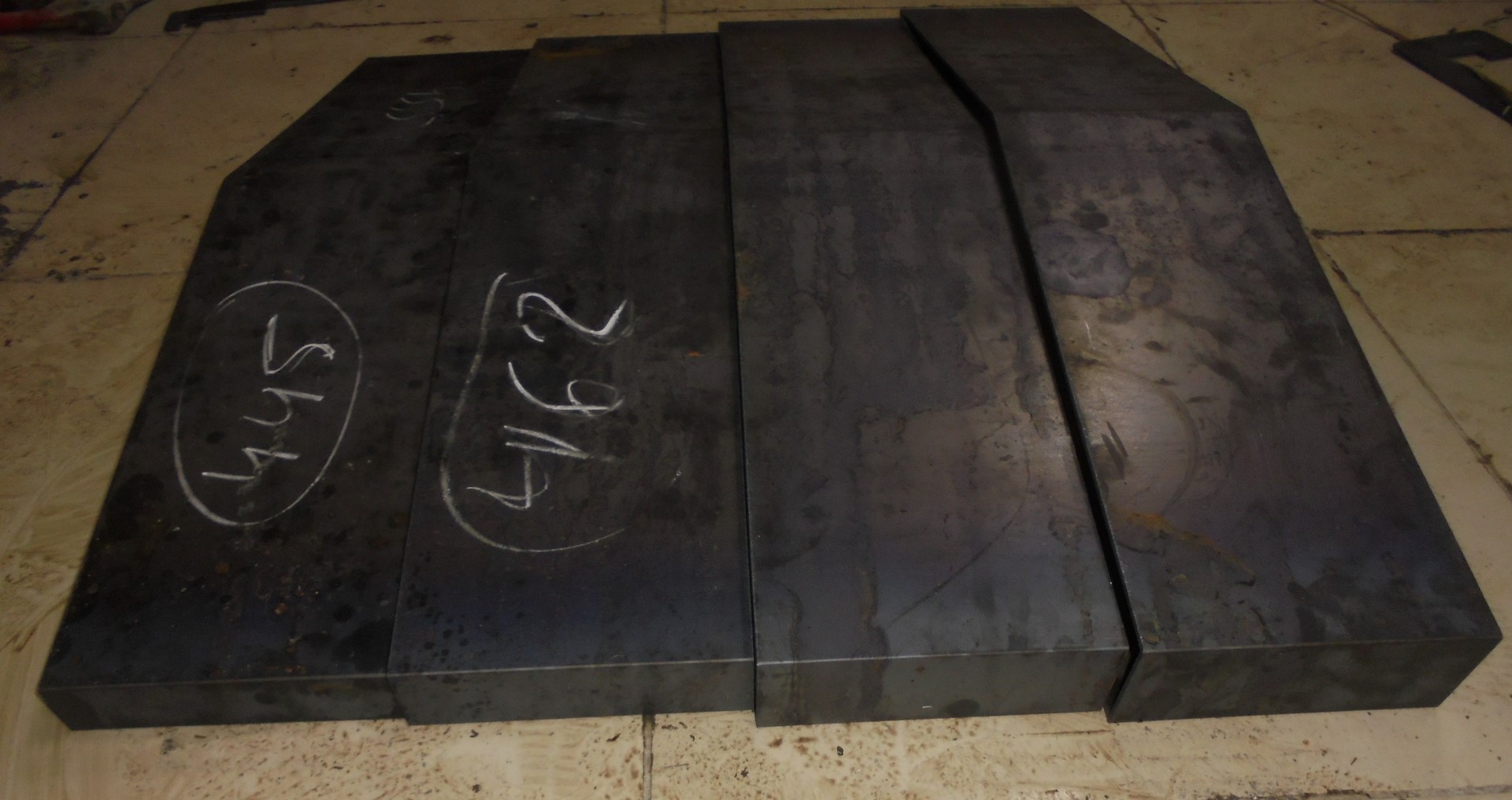

Нагнул защитку.

А что не из нержи?
frezeryga писал(а):А что не из нержи?
Нафига? На станке есть 3 заводские защиты, все из чернухи, а та защита которую меньше всего видно будет из нержи :) Из нержи защита выйдет под 200баксов ;)
А не ржавеет из чернухи?

aftaev писал(а):На станке есть 3 заводские защиты, все из чернухи,
А, что они не ржавеют? Хромированные, что ли. :D
