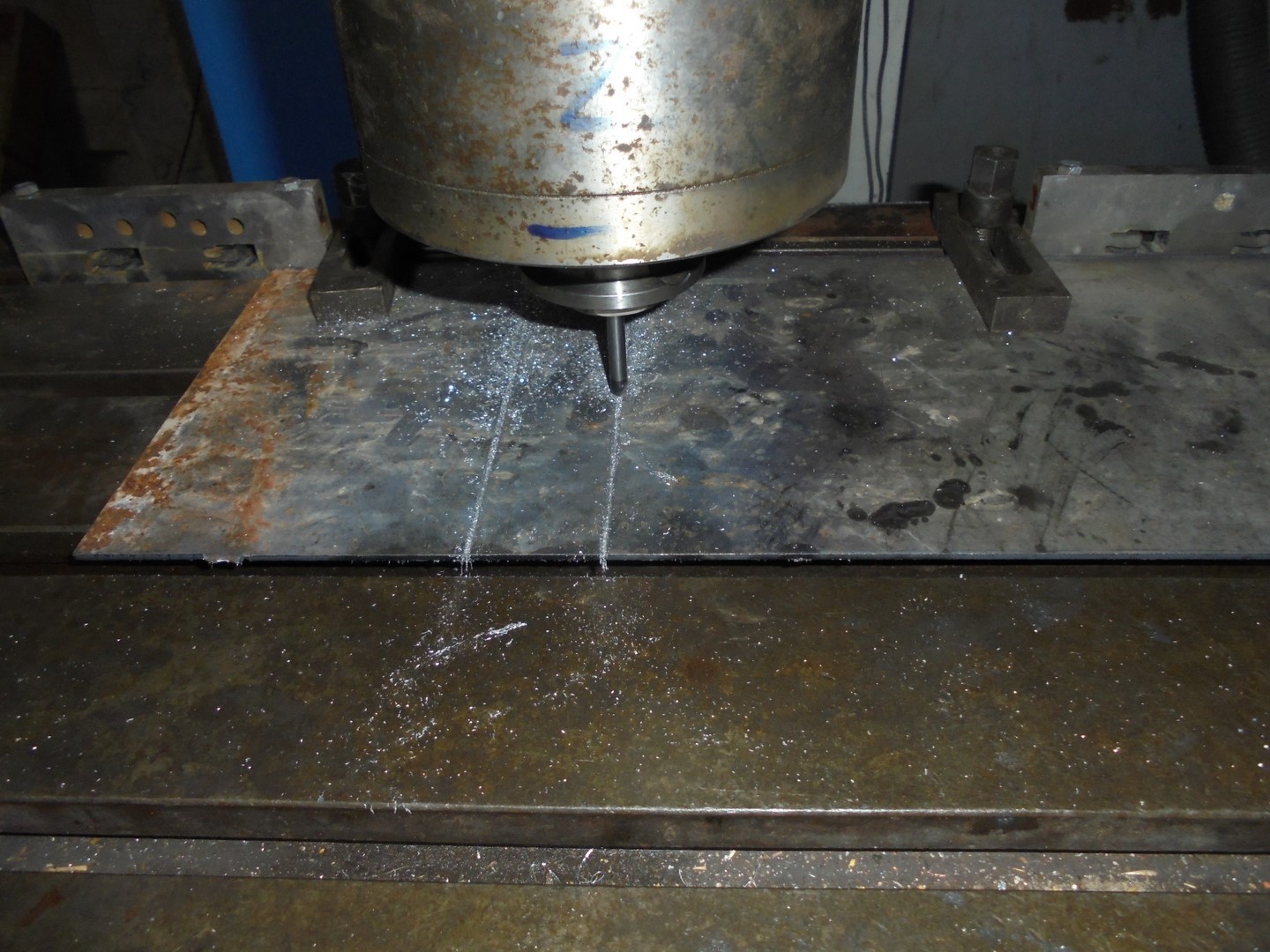

Нарезали на плазме заготовок. Так как нет у нас листозагибательной машины, а нормально в городе не погнут. То решили прорезать V-образной фрезой по месту сгиба и гнуть. Станок делает сам себе защиту, ну или почти первая стружка :)
DSC05969 (Копировать).JPG (1799 просмотров) <a class='original' href='./download/file.php?id=133321&mode=view' target=_blank>Загрузить оригинал (191.45 КБ)</a>
DSC05970 (Копировать).JPG (1799 просмотров) <a class='original' href='./download/file.php?id=133322&mode=view' target=_blank>Загрузить оригинал (344 КБ)</a>
