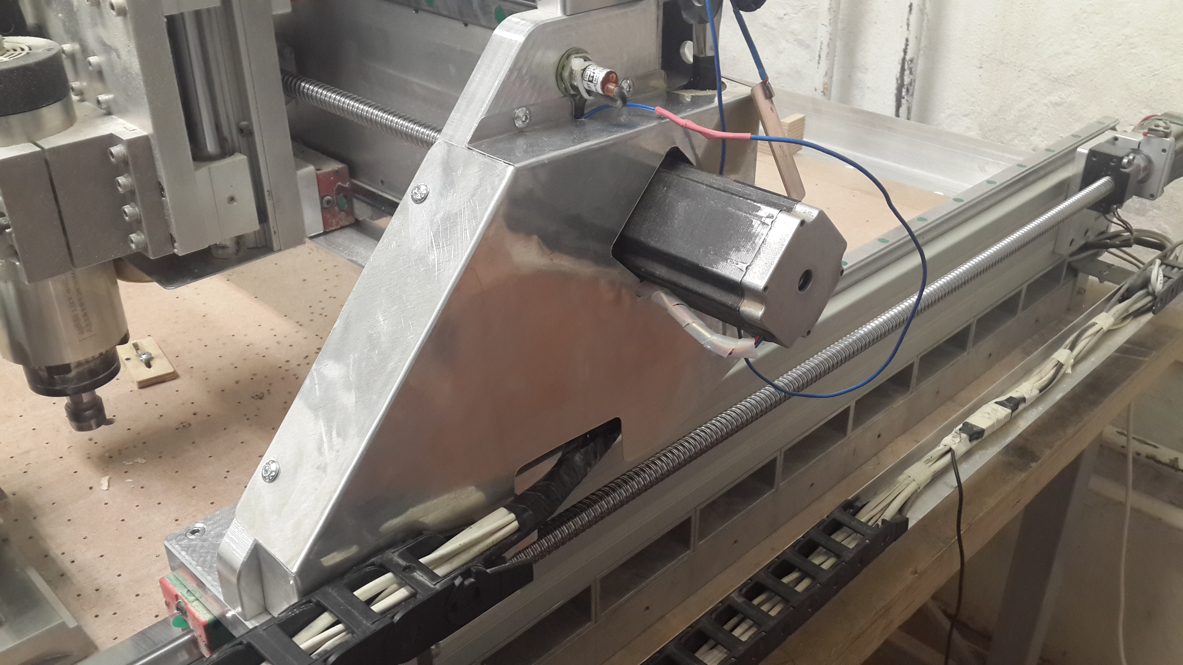

Установил усиления балки сверху и снизу. Получился "двутавр" в сечении :)
Сверху прогнуть не удалось. Снизу прогнуть более чем на 5 соток не получилось.
Осталось поменять рельсы на оси Z и будет вполне себе ничего :)

Первые детальки из Д16Т после апгрэйда. Качество вполне нормал на мой взгялд :)

Udjin писал(а):Выгибало Д16Т?
Конечно, куда без этого?
Но в принципе подобрал режим на котором это менее всего выражено. Фреза 8-ка, обороты 15к подача 3000мм/мин по 0.1мм за проход. Сначала с одной стороны десяточку снимаю, потом с другой одну-две десятки в зависимости от толщины плиты. Тогда почти не заметно поводок.

Закрыл проводку простеньким кожухом.
Кожух из неизвестного 0.5 алюминия. Гнул руками :)
