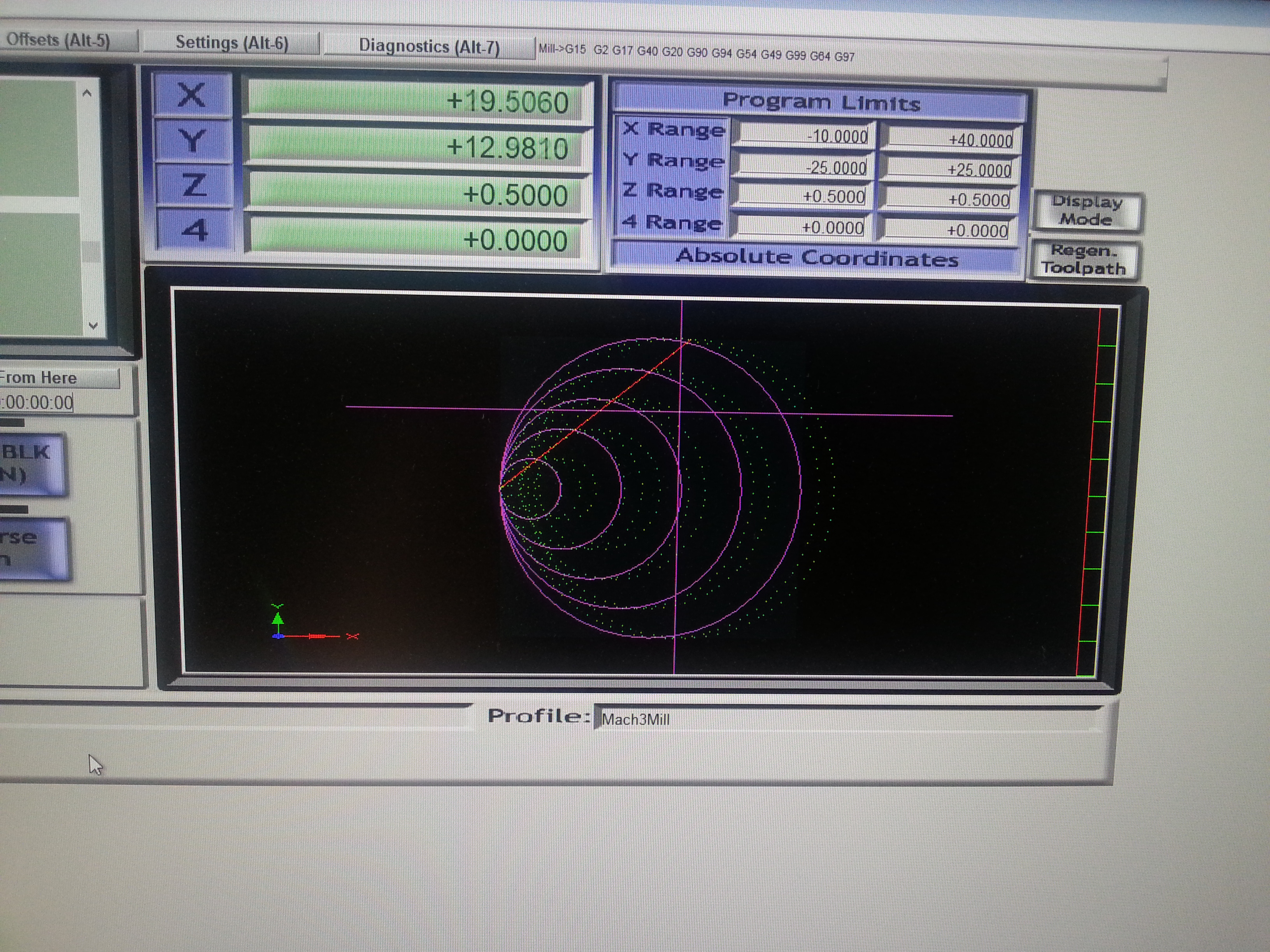

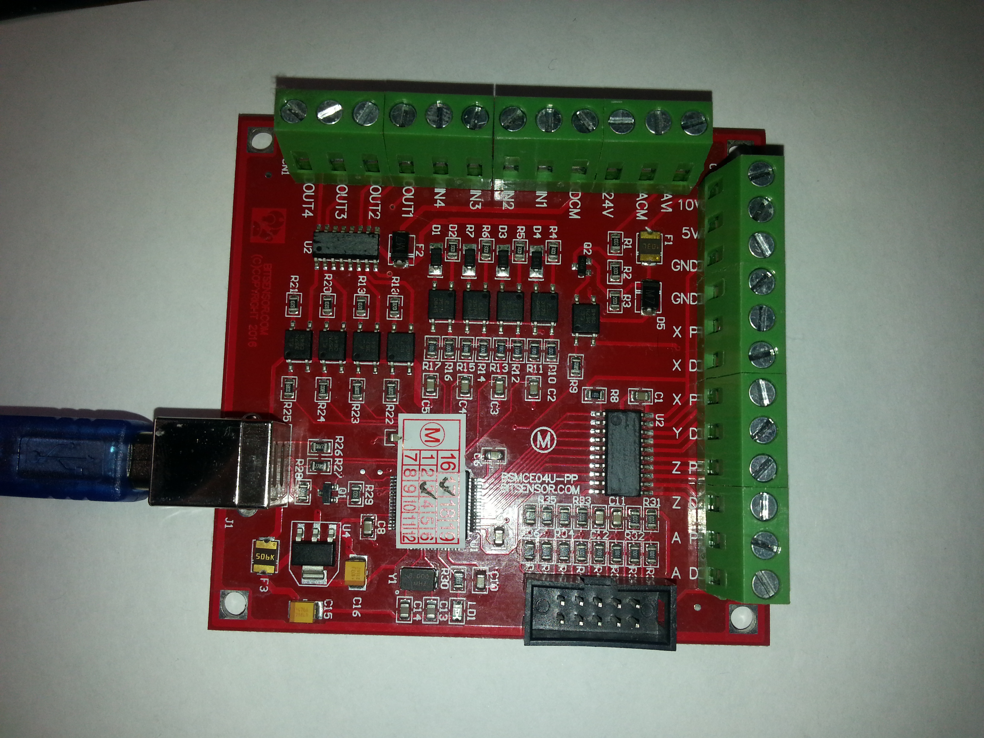

Здравствуйте. Помогите разобраться. Купил usb контроллер. Сообразил простейшую программку и запустил. Двигатели на холостом. Спустя какое то время, может минут 30, слышно как двигатель по оси х начинает вздрагивать....а на экране видно как mach3 чертит окружности и постоянно отклоняется по оси х. Причем отклонения возникают только в одном направлении вращения двигателя. Рестарт mach3 не спасает, только сброс контроллера помогает (вкл/выкл). Видел в инете у других тоже есть такая проблема, но ни кто не выложил "лекарство" от такого косяка.
Это контроллер (3013 просмотров) <a class='original' href='./download/file.php?id=132666&mode=view' target=_blank>Загрузить оригинал (2.48 МБ)</a>

это mach3 отклоняется от траектории программы (3013 просмотров) <a class='original' href='./download/file.php?id=132667&mode=view' target=_blank>Загрузить оригинал (3.32 МБ)</a>
Контроллеры шаговых двигателей и сами двигатели исправны, проверил.
