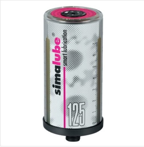

Интересно, а вот такую смазку никто не пробовал?
Тут подробнее(не реклама):
http://simalube.be/en/index.php/simalub ... -br-25-130
Безымянный.jpg (1663 просмотра) <a class='original' href='./download/file.php?id=132876&mode=view' target=_blank>Загрузить оригинал (39.69 КБ)</a>
