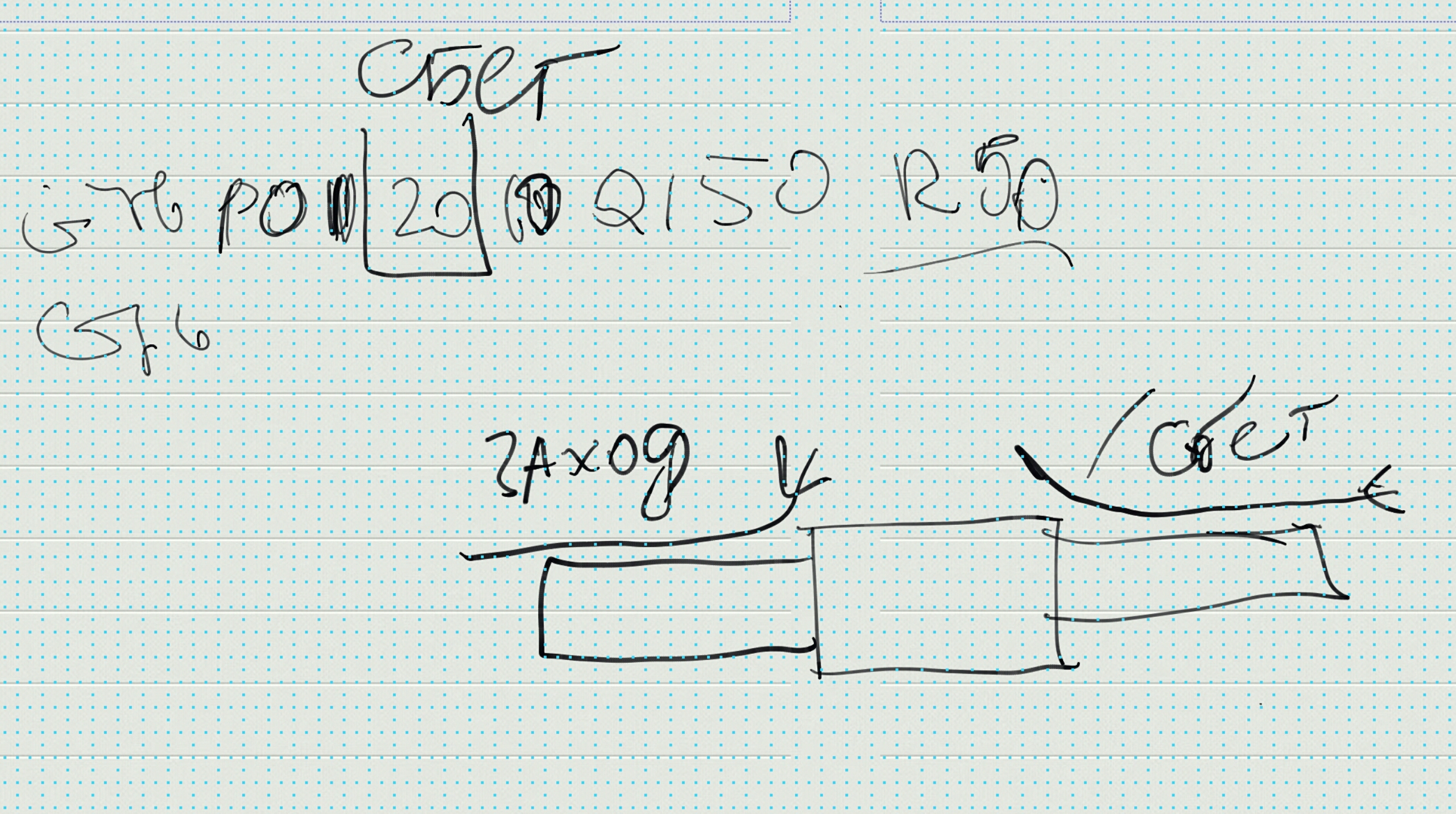

Возвращаюсь к двухстрочному G76
Получается в нем нет забега, есть только сбег?
aegis

nik1, так забег с воздуха делается

А где обозначение в коде ?
Сбег тут , 3 и 4 цифра P000000
Сообщения: 8408
Re: Чпу на токарный
Я про этот сбег и заход
Screenshot_2018-02-20-12-52-35.jpg (6920 просмотров) <a class='original' href='./download/file.php?id=132885&mode=view' target=_blank>Загрузить оригинал (2.73 МБ)</a>

гост вообще не знает что такое заход резьбы... http://www.gosthelp.ru/text/GOST1054980 ... ySbeg.html
резать надо слева направо и тогда заход превращается в стандартный сбег

В однострочном г76 , есть заход , сбег и можно сразу заход и сбег
в общем и целом, в двухстрочном будем считать есть только сбег :)
