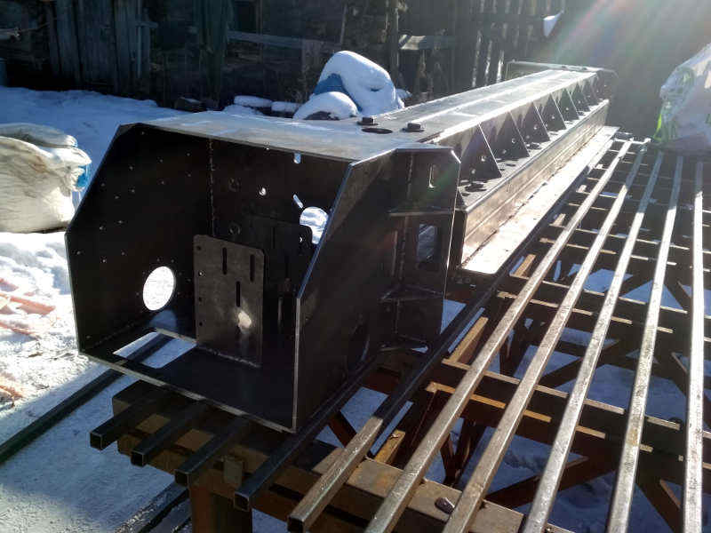

В голову приходит две идеи:
1. Нагреть посредине в нужных местах и домкратами (и тп) ровнять.
2. Выбросить на металлолом и сделать другую.
Я не специалист в сварке, и на такие вещи тоже попал. Получилось так, что мой друг сварщик начал мне варить станину и через несколько дней получил травму(не у меня но неприятную) и не смог мне больше помогать.
Пришлось мне изучать секреты аргонно-дуговой сварки и сварки вообще. За время обучения я умудрился в том числе и при наваривании пластины 10мм изогнуть профильную трубу 200х150х8 на длинне 3м примерно до 2мм. Сдуру можно и не такое сломать :)
Потом уже на этапе сваривания станины в кучу(сваривание боковинок между собой) ума чуть(не сильно) добавилось и все пошло намного лучше. Маленькие прихватки с разных нужных сторон и вперед.
На портал сейчас прицепил на маленькие прихватки(пока примерно через 15-20мм) пластину 10мм, но еще доваривал. Надо прицепить еще на низ по бокам две пластины(нет металла на них пока), а потом уже буду думать как сравнительно безболезненно все проварить.
А вообще в планах шкрябать как то место под направляющие своими силами (ОЦ нет), но это весной как минимум, и еще всю конструкцию для этого шкрябания даже не додумал, и каков будет результат не ясно, но другого выхода у меня нет.
И еще по поводу этой кривизны - 4мм профильная труба тонкая, а пластина хоть и 10мм - не держит в плоскоти, так что приварить нормально всю эту конструкцию не так уж и просто. На мой хлопский разум - только маленькими редкими прихватками по всей длине, и после полного остывания опять по кругу, и так за несколько дней может что-то получится. Еще бы с противоположной(нужной) стороны в противовес как то нагреть....
4мм - очень тонкая трубочка ....

alex1816 писал(а):За время обучения я умудрился в том числе и при наваривании пластины 10мм изогнуть профильную трубу 200х150х8 на длинне 3м примерно до 2мм.
Мне кажется, в процессе обучения это очень неплохой результат. У меня вот этот косяк (12мм! при длине 2м ) случился после полугода периодических сварных работ.
alex1816 писал(а):2. Выбросить на металлолом и сделать другую.
Ни в коем случае, потому что процесс довольно легко управляем правильными разрезами и швами.

alex1816 писал(а):И еще по поводу этой кривизны - 4мм профильная труба тонкая, а пластина хоть и 10мм - не держит в плоскоти, так что приварить нормально всю эту конструкцию не так уж и просто. На мой хлопский разум - только маленькими редкими прихватками по всей длине, и после полного остывания опять по кругу, и так за несколько дней может что-то получится. Еще бы с противоположной(нужной) стороны в противовес как то нагреть....
а есть еще одна пластина?)) Я к тому, что когда приваривается что то к трубе, в том месте возникают сильные напряжения металла, а навариванием пластины с другой стороны трубы, эти напряжения можно компенсировать.
Argon-11 писал(а):Ни в коем случае, потому что процесс довольно легко управляем правильными разрезами и швами.
а товарищ знает как правильно подрезать и проварить?)))

Dmitry07 писал(а):а есть еще одна пластина?)) Я к тому, что когда приваривается что то к трубе, в том месте возникают сильные напряжения металла, а навариванием пластины с другой стороны трубы, эти напряжения можно компенсировать.
В том то и дело, что с обратной стороны ничего варить не нужно, если нужно - обязательно пользуюсь такой возможностью.
Можно конечно просто прогреть металл просто с обратной стороны аргоном и тп, но ... пока прихватки маленькие по всей длине рулят, в ответственных участках может еще чем то подогревать придется.
На балке снизу будут пластины по краям, только метал купил - там хоть как то можно будет чуть один шов другим компенсировать, но ... посмотрим.

Расскажите как выровняли? Я вот думаю эти пластины на своем станке приклеить на эпоксидку и на заклепки)
Argon-11
Сообщения: 2068
Репутация: 461
Re: Портальный фрезер по МДФ/пластику/мягким металлам, 2500x
Сообщение Argon-11 »
Sergei G писал(а):Расскажите как выровняли?
Ну как и планировал - "болгаркой" сделал 5 разрезов с выпуклой стороны, притянул струбцинами к ровной поверхности и аккуратно, не спеша сварил пропилы. Далее не снимая струбцин зашлифовал сварочные швы заподлицо с поверхностью труб.
А на будущее, если оно будет, запланирую не полосы, а относительно короткие сегменты. Ибо полосы лазером вырезали саблеобразно. Их предварительно пришлось выпрямлять-млять. Делатели.

Попытка сборки прямого портала из кучи кривых деталей:
tr.jpg (3127 просмотров) <a class='original' href='./download/file.php?id=132649&mode=view' target=_blank>Загрузить оригинал (57.58 КБ)</a>
rp.jpg (3126 просмотров) <a class='original' href='./download/file.php?id=132650&mode=view' target=_blank>Загрузить оригинал (33.21 КБ)</a>
Вроде все собралось нормально, скоро можно будет шлифовать поверхности под направляющие.
Планировал трубы портальных балок залить пенополиуретаном для гашения вибрации. Но, наверное, не буду - при затягивании всех болтов, видимо, сказывается напряженность конструкции - при простукивании звук как от монолита, т.е. звона нет.
При сборке портала понял, что есть общий идеологический просчет в разработке станка: портал тяжеленный (с осью Z около 300кг), шаговиками гонять его быстро не получится. Т.е. вращающиеся гайки как бы и не нужны.

Argon-11 писал(а):Планировал трубы портальных балок залить пенополиуретаном для гашения вибрации. Но, наверное, не буду - при затягивании всех болтов, видимо, сказывается напряженность конструкции - при простукивании звук как от монолита, т.е. звона нет.
Некоторые автомобильную виброизоляию клеят внутрь труб, но может и не надо..
Argon-11 писал(а):портал тяжеленный (с осью Z около 300кг), шаговиками гонять его быстро не получится. Т.е. вращающиеся гайки как бы и не нужны.
А потом захочется вместо шаговиков сервомоторы помощнее прикрутить..., а вращающиеся гайки уже есть :)

alex1816 писал(а):автомобильную виброизоляию
Я ей планирую задемпфировать боковины портала. Вот они как раз звенят!
Попробовал шлифовать поверхность под направляющие доступным инструментом - УШМ с лепестковым диском, ленточной шлиф-машинкой, реноватором с твердосплавным рашпилем... Короче, устал.
Думаю, такими методами я не смогу вывести поверхность с точностью не хуже чем 0.1мм. Похоже, придется выводить металлонаполненным полимером и щупами. Но для начала попытаюсь вывести с точностью не хуже 0.3мм. Повезет, если смогу.
