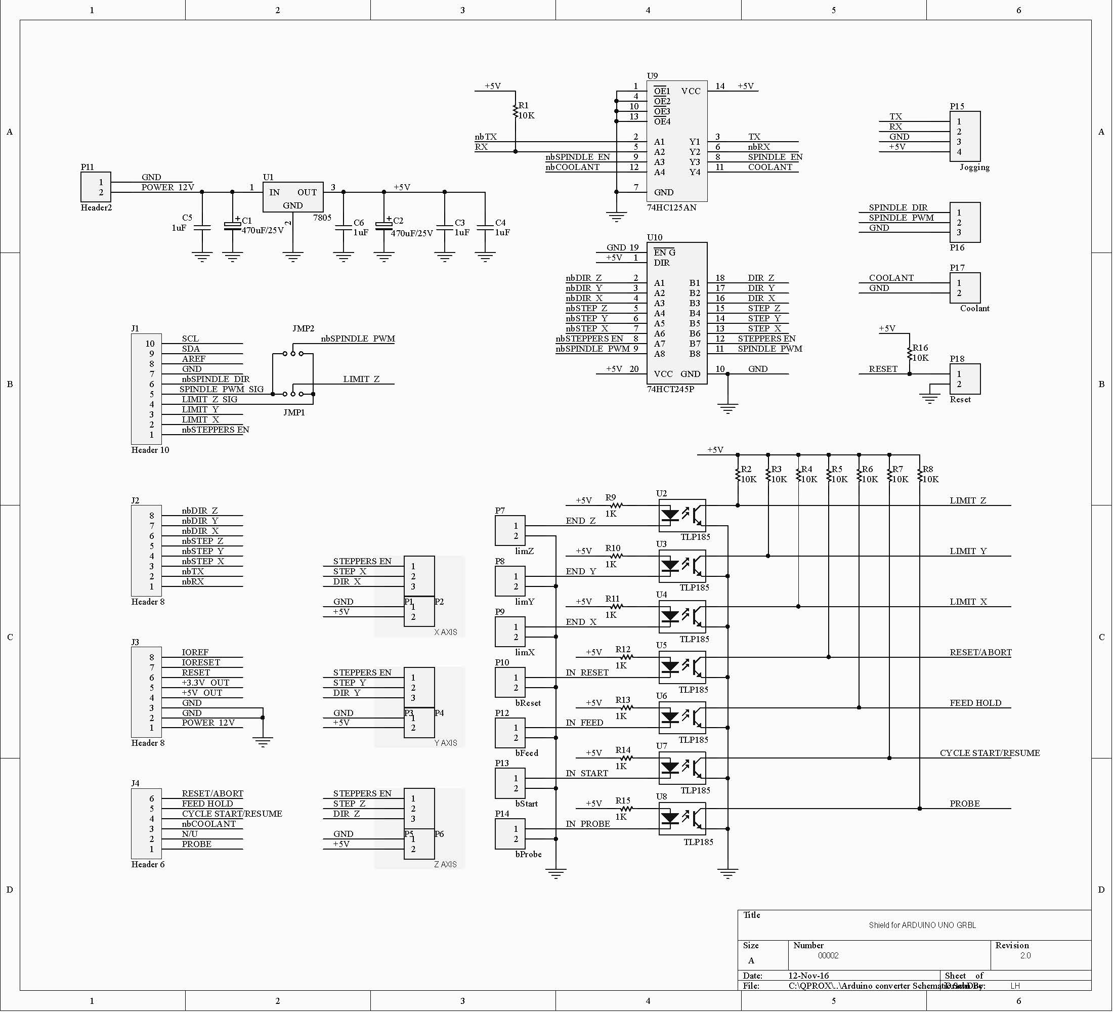

iMaks-RS писал(а):Захотелось таки реализовать идею платы управления с 100% изоляцией...
Все придумано до нас.
bc9c4aac-ddc1-11e6-971c-1dee2bae6a95.jpg (3295 просмотров) <a class='original' href='./download/file.php?id=132750&mode=view' target=_blank>Загрузить оригинал (276.71 КБ)</a>
Источник: https://github.com/gnea/grbl/issues/96
А я вот хочу уйти от GRBL в сторону Mach3 или LinuxCNC только вот нету LPT порта :roll:
marselus писал(а):А я вот хочу уйти от GRBL в сторону Mach3 или LinuxCNC только вот нету LPT порта
Ну как-бы и не нужен тебе LPT, можно так: http://www.cnc-club.ru/forum/viewtopic.php?f=41&t=16788
Есть более производительные платы, там ещё шустрее всё работает, чем в текущем исполнении, но в ближайшее время получиться значительно ускорить, и на этом решении.

На сколько я могу понять, у немецкой схемы нет полной развязки.. имхо преобразователь уровня и буфер не обеспечат полной развязки.... оптроны только для лимитов и кнопок управления используются... Имхо схема разрабатывалась под минимальный бюджет... если уж в ЧиД эти буферы цену по 10руб имеют... Валяется пара дохлых сетевух... нужно с них трансформаторы снять... в теории должно заработать....
