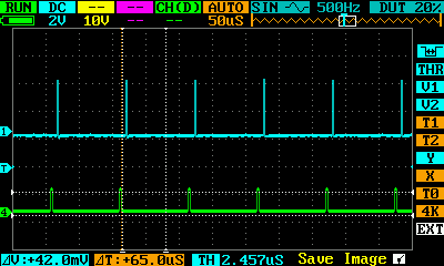

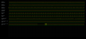

Цель исследования

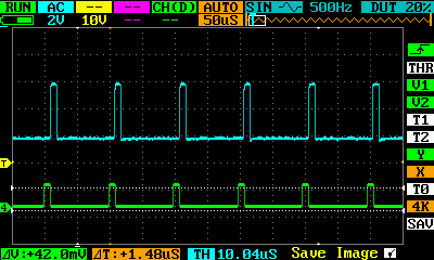

Узнать как на самом деле обстоят с генерацией шагов. Проверить стабильность частоты сигнала шагов, в будущем проверить влияние стабильности частоты на крутящий момент двигателей.
Методика исследования
Создаем тестовую конфигурацию с целью выдачи стабильной частоты на определенный пин. При помощи осциллографа записываем сигнал и анализируем его.
LinuxCNC
Для тестирования используется специальный файл hal, в котором содержатся загрузки и настройки необходимых компонентов.
В случае с LPT портом используется компонент stepgen с управлением по скорости.

start
Конфигурация компьютера:
Latency Test: Base thread max jitter 25000;
Конфигурация компьютера (для просмотра содержимого нажмите на ссылку)

Mach3
Настраивается ось X таким образом, чтобы на максимальной скорости на пине step была частота 10 кГц. Ось X перемещается в режиме MDI командой G0 X1000. В приведенном ниже результате использовались параметры
1000 Шагов на мм
Максимальная скорость 600 мм мин.
Будет добавлена позже.
Результаты тестов
LinuxCNC LPT
Base Period 10 000 нс
Stepgen Частота 10 000 Гц
Хочется отметить, три теста LinuxCNC с разными base-period проводились на одном и том же компьютере, при этом замер latency по всем правилам выдает base thread max litter около 24 000 нс. В принципе, это не мешает запускать LinuxCNC с base-period 10000, но возможны выпады шагов при нагрузке компьютера из-за latency большего текущего base-period.
LinuxCNC LPT
Base Period 20 000 нс
LinuxCNC LPT
Base Period 30 000 нс
LinuxCNC MESA 5i25
Прошивка prob_rfx2
Mach R3.043.066
пин X step 10 000 Гц
MACH 10kHz.png (5.85 КБ) 13139 просмотров

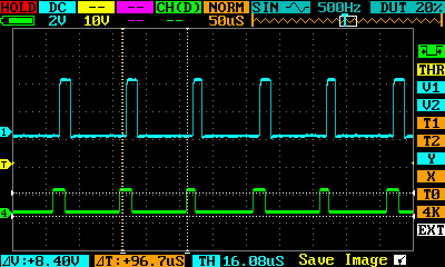

Test.c FreeDOS 1.1 LiveUSB
10 000 Hz
test.c FreeDOS 10rHz.png (5.36 КБ) 12848 просмотров
Тест проводился при помощи простого генератора сигнала. См. приложение test.c.
Test.c показал очень ровную частоту. Пропуск одного импульса в Общей картине - скорее всего погрешность осциллографа, длинна импульса в этой программе очень короткая.
test.zip
(11.6 КБ) 735 скачиваний
Исследование генераторов шагов LinuxCNC, Mach и прочих #42

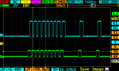

TurboCNC 4.01 FreeDOS 1.1 LiveUSB
10 000 Hz
TurboCNC 10kHz overview.png (5.56 КБ) 12848 просмотров
Тест проводился на TurboCNC запущенным под FreDOS 1.1 LiveUSB, конфигурация компьютера такая де как у тестов с LinuxCNC.
Общая картина шагов - хороший равномерный сигнал. Но иногда возникают "лаги". См. следующий тест.
10 000 Hz
Отставания!
TurboCNC 10rHz error.png (5.72 КБ) 12848 просмотров
При проведении предыдущего теста выявлены непонятные задержки сигнала с последующей "догонкой" с увеличением частоты. Такие отставания отлавливались много раз, сразу после певого теста был проведен етс на LinuxCNC, на котором выявить такие ошибки не удалось.
После этого был проведен повторный тест TurboCNC - ошибка повторилась. Не перезагружая компьютер был проведен тест на Test.c, на котором ошибок не наблюдалось.
Общая картина
oscilloscope.png (12848 просмотров) <a class='original' href='./download/file.php?id=9174&mode=view' target=_blank>Загрузить оригинал (459.97 КБ)</a>
Данные в формате CSV, смотрите 1 и 4 каналы:
LinuxCNC Basethread 10000 - 10kHz.CSV
(67.83 КБ) 1473 скачивания
LinuxCNC Basethread 20000 - 10kHz.CSV
(72 КБ) 1489 скачиваний
LinuxCNC Basethread 30000 - 10kHz.CSV
(72 КБ) 1529 скачиваний
LinuxCNC MESA 5i25 10kHz.CSV
(72 КБ) 1532 скачивания
Mach R3.043.066 Xstep 10kHz.CSV
(72 КБ) 1520 скачиваний
TurboCNC Normal.CSV
(72 КБ) 1492 скачивания
TurboCNC Errors.CSV
(72 КБ) 1488 скачиваний
test.c 10kHz.CSV
(72 КБ) 1484 скачивания
Выводы
Идет сбор данных.
