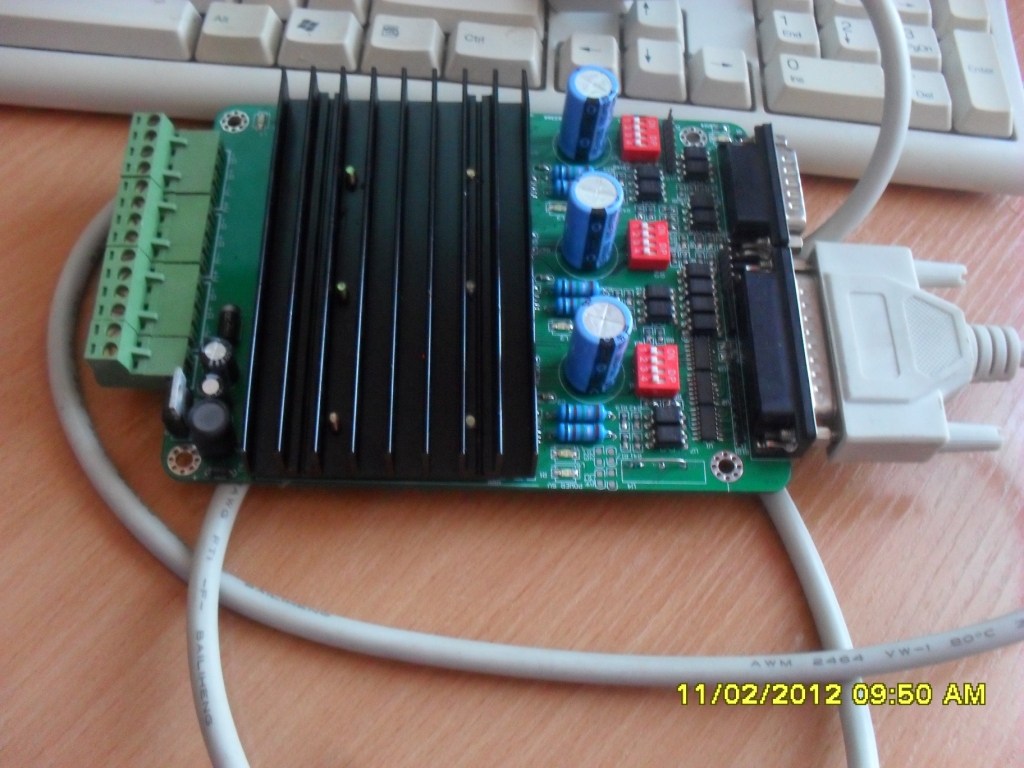

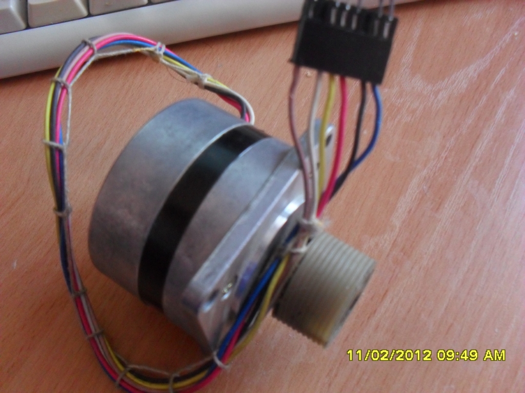

Помогите с подключением новечку
Сообщение alexsan2 »
Как подключить ШД 4SHG-023A 39S к китайскому контроллеру....За ранее спасибо!!!!
ШД (4300 просмотров) <a class='original' href='./download/file.php?id=4159&mode=view' target=_blank>Загрузить оригинал (429.89 КБ)</a>
ШД
контроллер (4300 просмотров) <a class='original' href='./download/file.php?id=4160&mode=view' target=_blank>Загрузить оригинал (371.92 КБ)</a>
контроллер
Re: Помогите с подключением новечку

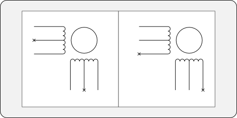

скорее всего в двигле есть 4 обмотки. Две пары обмоток, в каждой паре обмотки соединены в середине. Надо померить сопротивление между проводами и определить какие провода каким обмоткам принадлежат, и потом подключить по одной из следующих схем (на провод с крестиком просто зибваешь):
