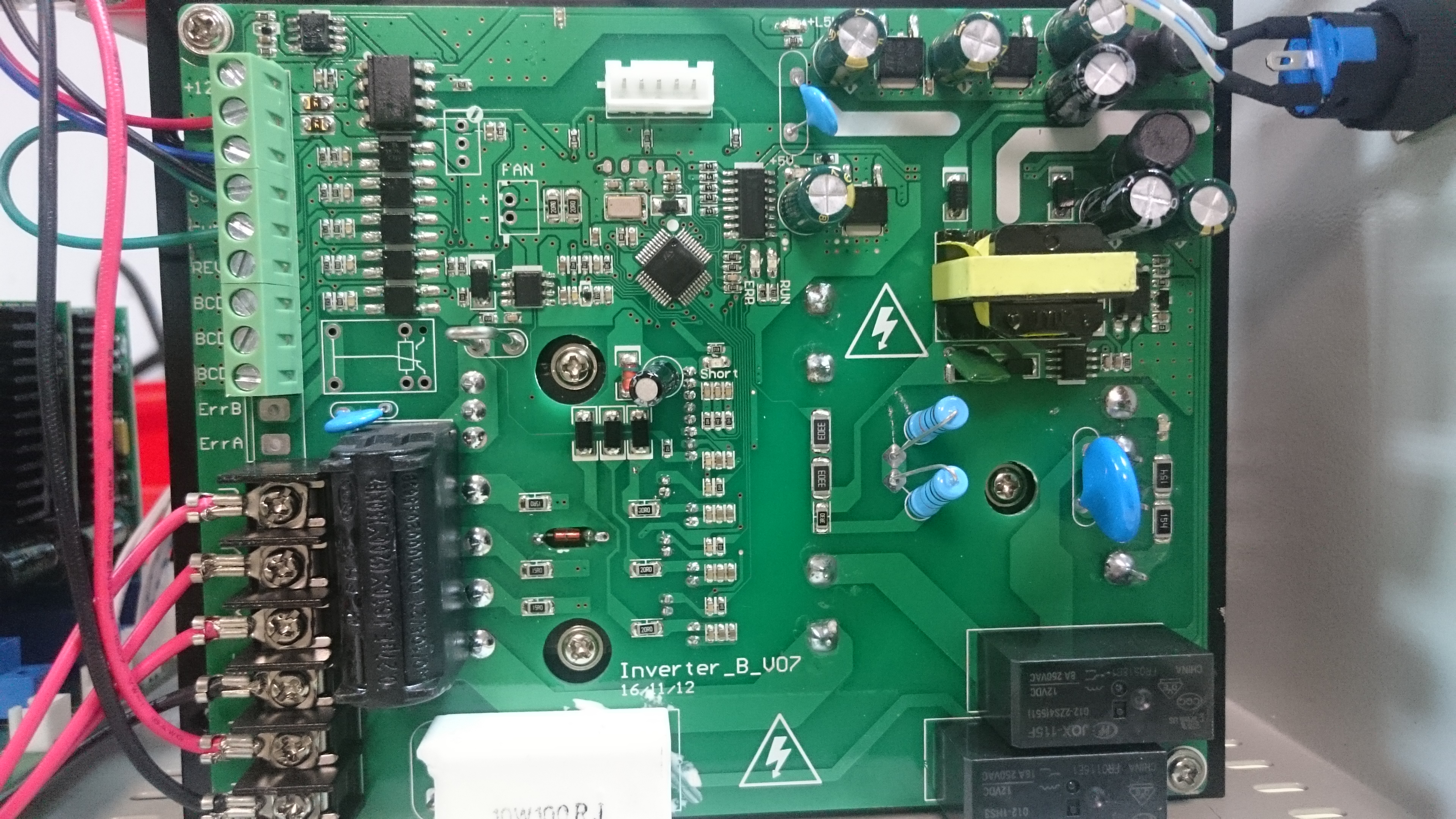

Разобрал блок управления
DSC_4746.JPG (6379 просмотров) <a class='original' href='./download/file.php?id=132681&mode=view' target=_blank>Загрузить оригинал (2.61 МБ)</a>
DSC_4747.JPG (6379 просмотров) <a class='original' href='./download/file.php?id=132682&mode=view' target=_blank>Загрузить оригинал (3.15 МБ)</a>
DSC_4744.JPG (6379 просмотров) <a class='original' href='./download/file.php?id=132683&mode=view' target=_blank>Загрузить оригинал (3.09 МБ)</a>

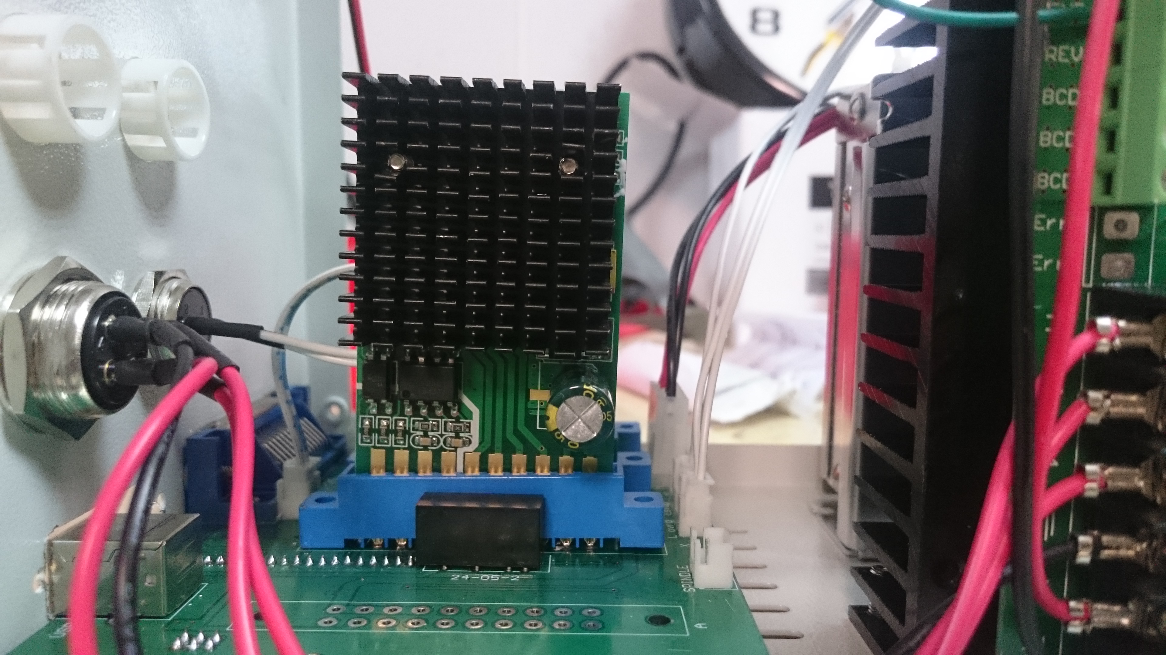

Происхождение частотника не понятно. Ни каких упоминаний про модель не нашел.
DSC_4752.JPG (6379 просмотров) <a class='original' href='./download/file.php?id=132684&mode=view' target=_blank>Загрузить оригинал (3.62 МБ)</a>
Драйвера установлены на разъемах
DSC_4751.JPG (6379 просмотров) <a class='original' href='./download/file.php?id=132685&mode=view' target=_blank>Загрузить оригинал (2.89 МБ)</a>
DSC_4780.JPG (6379 просмотров) <a class='original' href='./download/file.php?id=132686&mode=view' target=_blank>Загрузить оригинал (2.43 МБ)</a>
DSC_4781.JPG (6379 просмотров) <a class='original' href='./download/file.php?id=132687&mode=view' target=_blank>Загрузить оригинал (2.75 МБ)</a>
Интерфейсная плата с портом USB
DSC_4782.JPG (6379 просмотров) <a class='original' href='./download/file.php?id=132688&mode=view' target=_blank>Загрузить оригинал (1.87 МБ)</a>
DSC_4779.JPG (6379 просмотров) <a class='original' href='./download/file.php?id=132689&mode=view' target=_blank>Загрузить оригинал (3.32 МБ)</a>
2018-01-09_17-49-28.png (6379 просмотров) <a class='original' href='./download/file.php?id=132692&mode=view' target=_blank>Загрузить оригинал (246.86 КБ)</a>

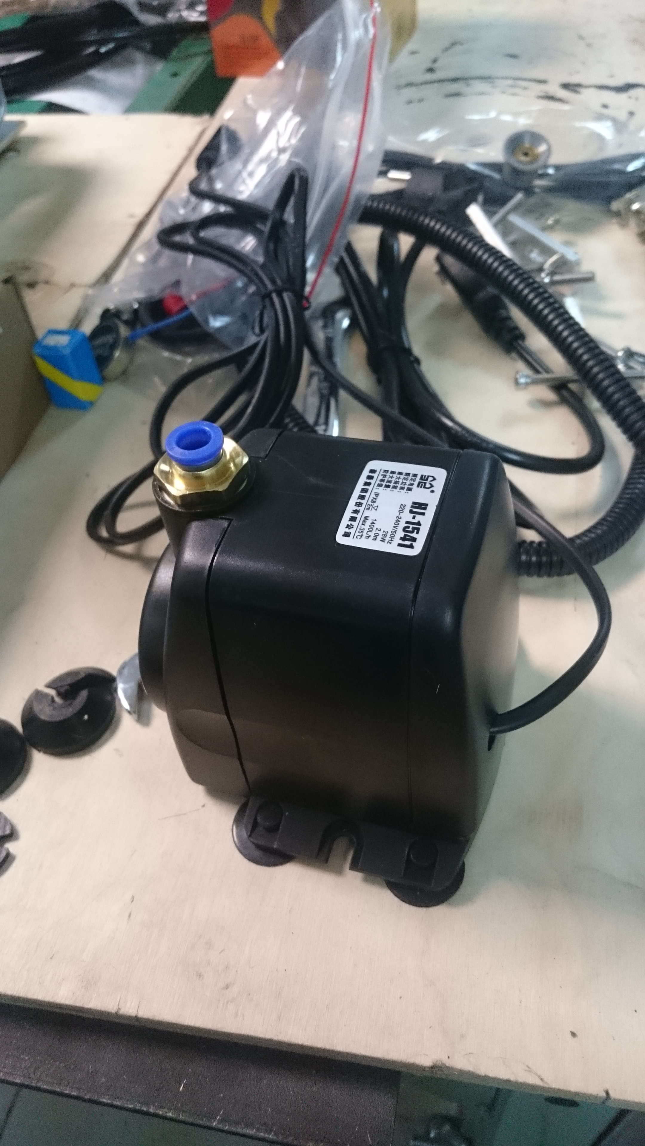

Помпа
DSC_4756.JPG (6379 просмотров) <a class='original' href='./download/file.php?id=132690&mode=view' target=_blank>Загрузить оригинал (2.79 МБ)</a>

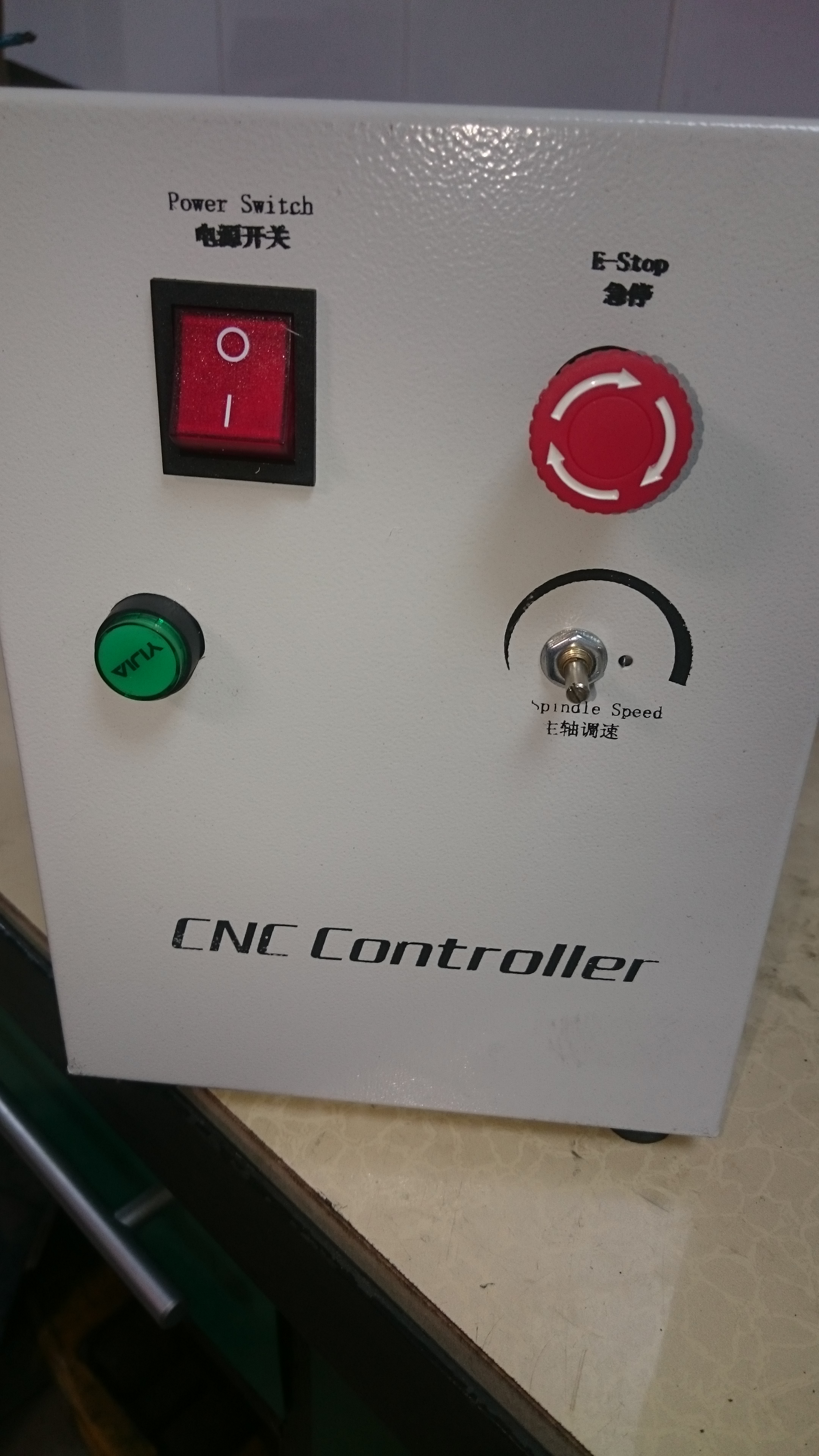

Собрал блок управления, подключил к станку.
Включил.
При помощи потенциометра можно запустить шпиндель и менять обороты.

Открутил интерфейсную плату.
Она на разъемах оказалась.
Что за чип не удалось выяснить. Китайцы тщательно затерли всю инфу.
vlcsnap-00003.jpg (6358 просмотров) <a class='original' href='./download/file.php?id=132697&mode=view' target=_blank>Загрузить оригинал (865.45 КБ)</a>
vlcsnap-00004.jpg (6358 просмотров) <a class='original' href='./download/file.php?id=132698&mode=view' target=_blank>Загрузить оригинал (749.61 КБ)</a>

2. Управление шпинделем не получается из Mach3. Похоже в этом экземпляре шпиндель управляется только в ручную. И при окончании работы он даже не отключится. Вскрывал корпус контроллера и не нашел ни одного проводка от блока контроллера к блоку управления шпинделем. На плате контроллера нашел разъем с надписью Shpindel, но к нему ни какие проводки не подходят
DSC_4782.JPG (6045 просмотров) <a class='original' href='./download/file.php?id=133945&mode=view' target=_blank>Загрузить оригинал (1.87 МБ)</a>
DSC_4783.JPG (6045 просмотров) <a class='original' href='./download/file.php?id=133946&mode=view' target=_blank>Загрузить оригинал (3.62 МБ)</a>

Сообщение Smith2007 »
По оси z согласен.
А по осям x, y?
И вопрос остается по управлению шпинделем.
Когда покупал на алиэкспресс, было указано, что станок управляется mach3. Я наивно предполагал, что управление шпинделем так же с mach3. Сейчас веду спор с продавцом. Последний не желает слушать. Говорит оси x,y,z управление mach3, а шпиндель только потенциометром вручную. Об этой особенности нигде не указано.
Это вообще нормально, что шпиндель в ручную управляется?

Re: Фрезерный по цветным металлам и дер 300 х 400 мм
Сообщение FL@gMan »
Можно инвертировать направление поиска датчика. Сделай как тебе удобно.
Я сделал так чтобы удобно на столе было ковыряться. Хоум это просто некая виртуальная точка, куда хочешь туда и ставь ее.
П.с. По шпинделю, сказать особо нечего. У меня в контроллере есть возможность реализовать управление им, но пока не сделано. Регулирую потенциометром.
С китайцем наверное нужно было обсуждать это заранее.
