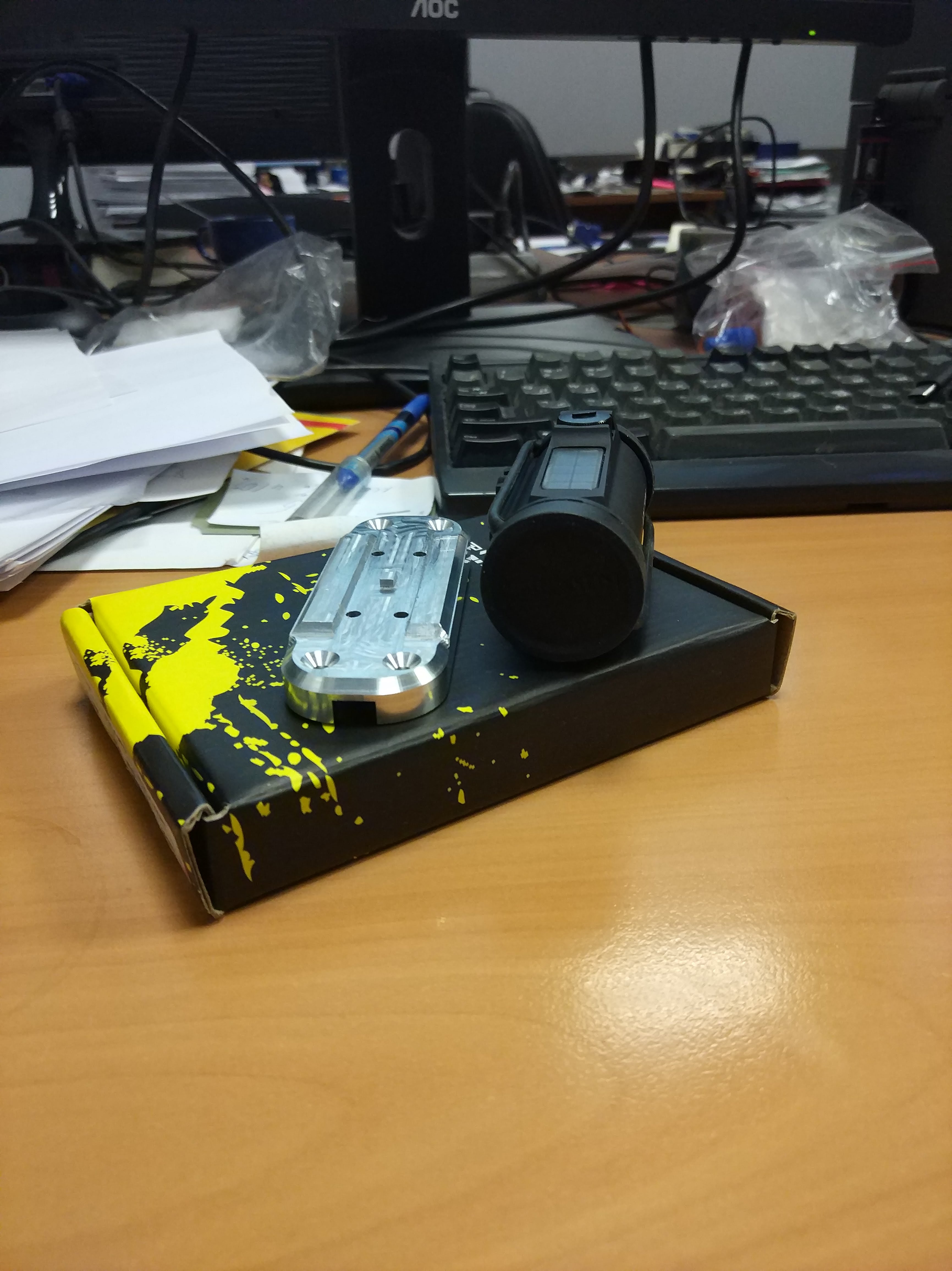

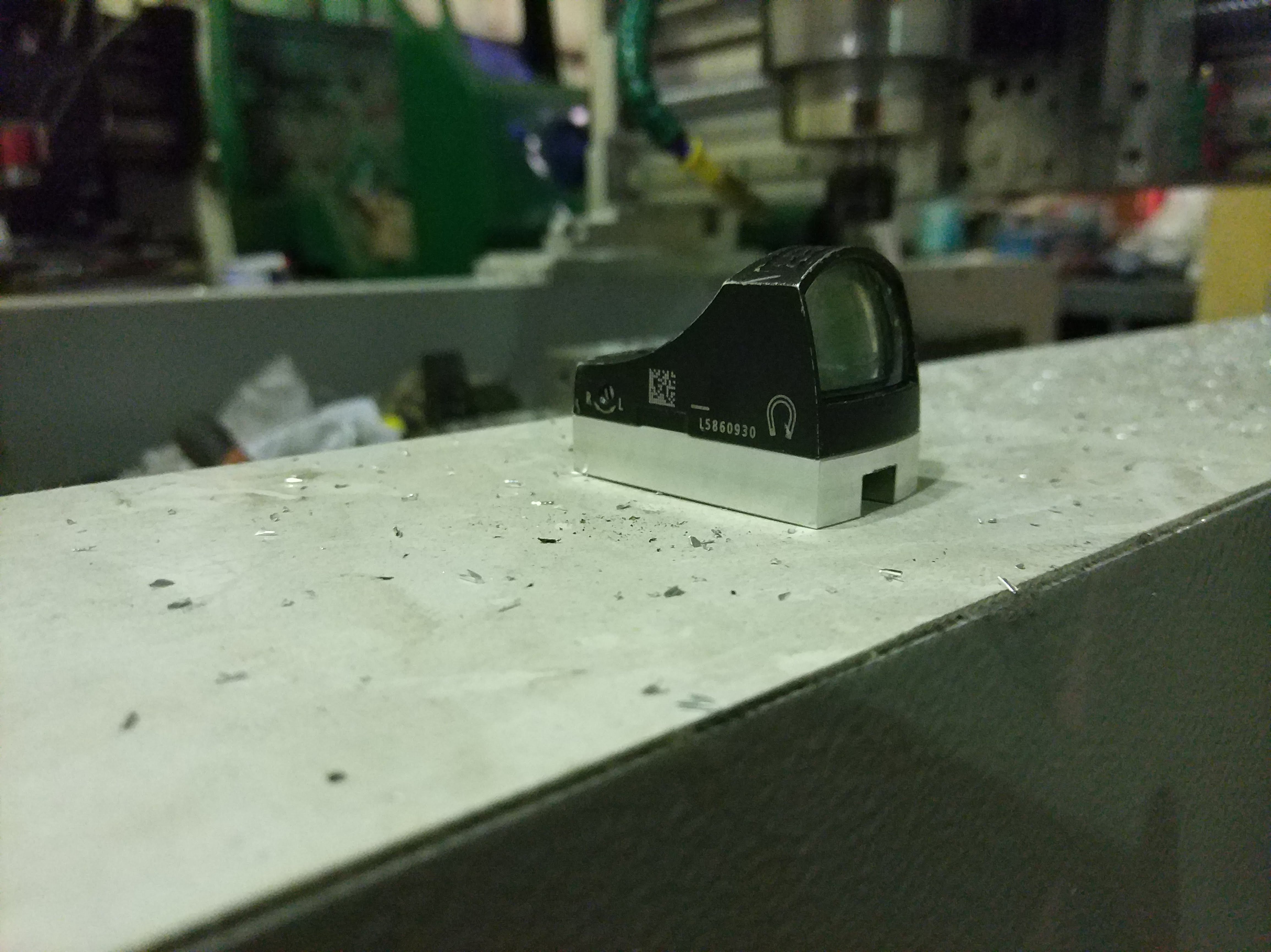

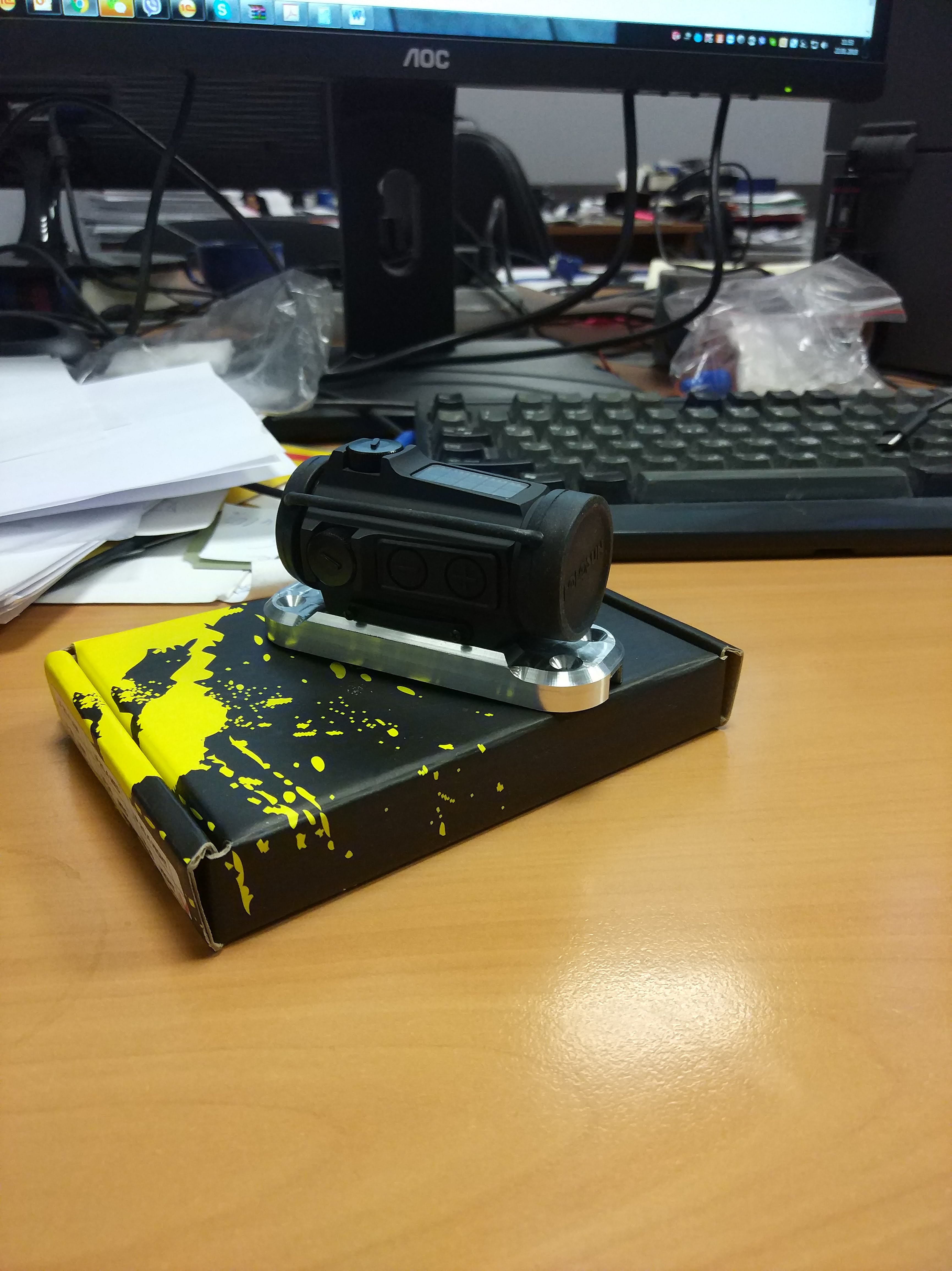

Ну по итогу, у меня было тоже самое) и ушло времени на это 3 часа :hehehe: :hehehe: :hehehe:
Но что хотел сделал, результатом доволен.
IMG_20180120_175031_1.jpg (4280 просмотров) <a class='original' href='./download/file.php?id=130011&mode=view' target=_blank>Загрузить оригинал (820.49 КБ)</a>
IMG_20180120_175135.jpg (4280 просмотров) <a class='original' href='./download/file.php?id=130012&mode=view' target=_blank>Загрузить оригинал (831.14 КБ)</a>
IMG_20180122_115748.jpg (4280 просмотров) <a class='original' href='./download/file.php?id=130013&mode=view' target=_blank>Загрузить оригинал (721.52 КБ)</a>
IMG_20180122_115755.jpg (4280 просмотров) <a class='original' href='./download/file.php?id=130014&mode=view' target=_blank>Загрузить оригинал (802.12 КБ)</a>

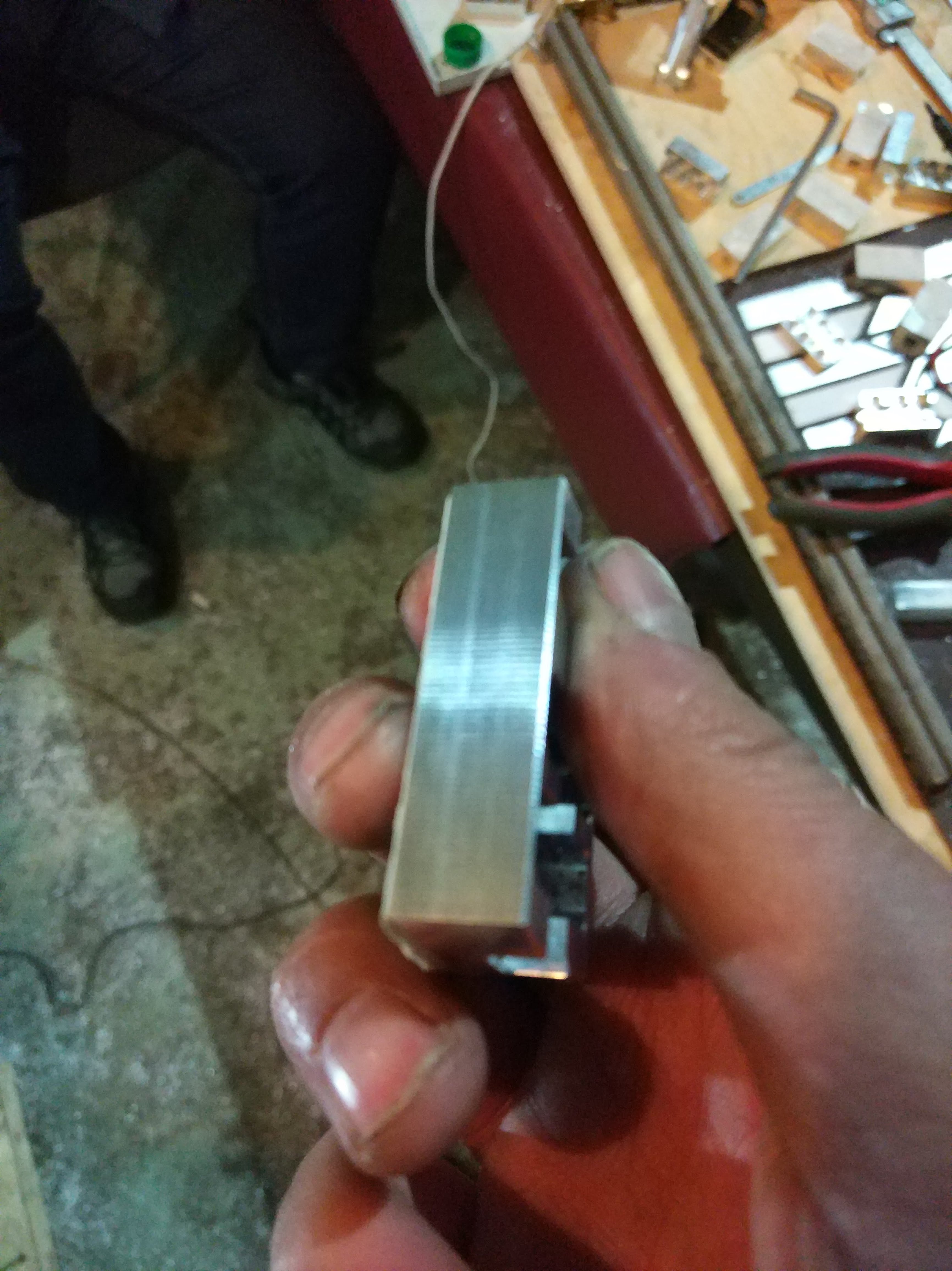

Подскажите такой момент, при фрезеровании на маленькой скорости на чистовых 800мм/мин, появляется такая шагрень. На более быстрых скоростях такого нет или почти нет.
Вот тут я не могу понять в чем причина, по поперечной оси такого нет или почти нет, от глубины обработки сильно не зависит, т.е. на одинаковых деталях где-то сильнее, где-то слабее проявляется, по халскопу при работе отклонения 0.005 не выше на чистовых. Куда можно подкопать под это дело?

Фрезы острые? При торцевании плоскости при небольшом съёме 3-5 десяток, есть звон? Тоже такое есть в меньшей степени правда, но у меня подшипники подходят, возможно из-за этого. Ещё, опоры винтов проверьте, может в них люфтик есть.
Udjin
Сообщения: 2072
Репутация: 1248
Re: Портальник по мягким металлам по проекту Фрезеряги.
Сообщение Udjin »
Это резонанс. Автоколебания конструкции в некотором диапазоне.
Выскакивать из него - изменением режимов обработки.

MGG
Сообщения: 3403
Репутация: 1010
Сообщение MGG »
Smlua писал(а):Фрезы острые? При торцевании плоскости при небольшом съёме 3-5 десяток, есть звон?
С этим все в порядке.
Smlua писал(а): Тоже такое есть в меньшей степени правда,
Ну тут я именно чтоб фотик поймал брал большой съем еще и фаскоснимателем.
Udjin писал(а):Это резонанс. Автоколебания конструкции в некотором диапазоне.
Да вот тут странная тема, поменял подложки под рельсы, оно появилось, до этого проблемы этой не было ..
Есть пару разных идей, буду пробовать.
1. Игра с режимами.
2. Переставить портал, сейчас уточнение идет 0.02, может натягивает где, хотя по обратной связи этого не видно. Когда то вибрации из-за подобной темы были, но там и по обратной связи все это было видно прекрасно.

У меня такое же бывает, мне думается, из за фрезы уже не новой.
Ещё мне кажется, если СОЖ поливать пообильнее, то поверхность получается чуть получше. Не выявил пока четкой закономерности.
MGG
Сообщения: 3403
Репутация: 1010
Сообщение MGG »
Umnik писал(а):У меня такое же бывает, мне думается, из за фрезы уже не новой.
У меня в разной степени на всех фрезах, на каких-то лучше, на каких-то совсем как на первом фото.
Сож у меня примерно распыляется пол литра в час, в данном случае это точно не то.

Ещё тиски проверь, как закреплены. Если в тисках. Бывает что делать вроде как надёжно все, но деталь играет в тисках или с тисками вместе. Видно когда по разным осям режет, по х рябь есть по у нет, например.

ЗЫ : посмотрел фоты поближе, понял, что ошибся.
Показалось, что речь идёт о затертости на торце детали, типа, не зеркальная поверхность, а вроде матовой.
А у тебя прям конкретная рифленка от фрезы, у меня такого пока не было...
Пожалуй, соглашусь с отписавшимися выше, что это следы вибрации.
Что то подобное было, когда пилил тонкой однозаходной фрезой с длинной реж. частью.
Но гораздо менее выражено...
cncfreak
Сообщения: 206
Зарегистрирован: 05 дек 2016, 17:55
Репутация: 247
Откуда: Омск
Сообщение cncfreak »
Имея за плечами 11 летный стаж работы на обрабатывающих центрах, могу сказать, что это вибрация фрезы.
Зачем ты на такой медленной подаче в чистовую режешь?
если еще и обороты 24000, то это подача всего 0.03 на оборот! У тебя сама фреза в резонанс входит, тут станок не виноват. нет нагрузки на фрезу.
Надо подачу ставить минимум 0.05 на зуб! на фрезы 6мм примерно, а если 10 и выше, то все 0.1мм на зуб.
Еще многое конечно зависит от вылета фрезы...даже разница в 3мм может давать такой результат.

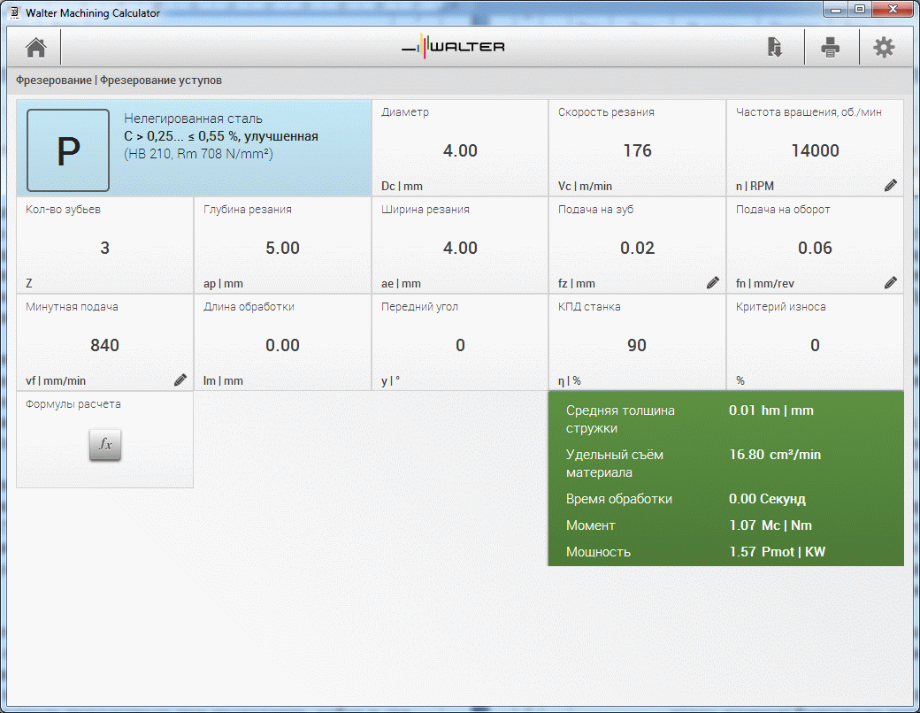

g4silin_workshop
cncfreak писал(а):если еще и обороты 24000, то это подача всего 0.03 на оборот! У тебя сама фреза в резонанс входит, тут станок не виноват. нет нагрузки на фрезу.
Вот полностью согласен и поддерживаю!!!! Смотрим на скрин вальтера:
Буфер обмена01.gif (3326 просмотров) <a class='original' href='./download/file.php?id=135271&mode=view' target=_blank>Загрузить оригинал (130.99 КБ)</a>
че мы видим - при не "жирных" 14 тыщах оборотов, подача на зуб получается менее 2 соток... НО! громка должна ведь чем то зацепиться чтобы резать.. а тут по сути получается что кромка трет поверхность материала до тех пор пока смещение не будет таким, чтобы она смогла зацепиться за материал.....
если же поставить хотя бы 5 соток на зуб, что бы фреза нормально "цепляла" материал - получается подача вот такого плана:
Буфер обмена02.gif (3326 просмотров) <a class='original' href='./download/file.php?id=135272&mode=view' target=_blank>Загрузить оригинал (130.61 КБ)</a>
