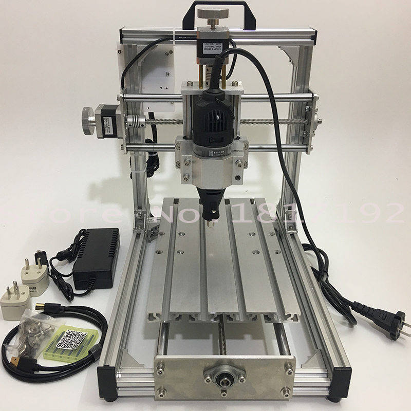

Здравствуйте ! Есть китайский станок 2030, алюминиевый профиль, направляющие - валы,ШВП - винты Т8 и пары гаек с пружинами) .
Станок изначально был как на фото, сейчас на нем стоит шпиндель 1.5 кВт 24000 об/мин с жидкостным охлаждением, полностью поменял ось Z (Воронежская), движок на ней NEMA23, остальные 2 - NEMA17. Управляется Arduino с GRBL, драйверы TB6600.

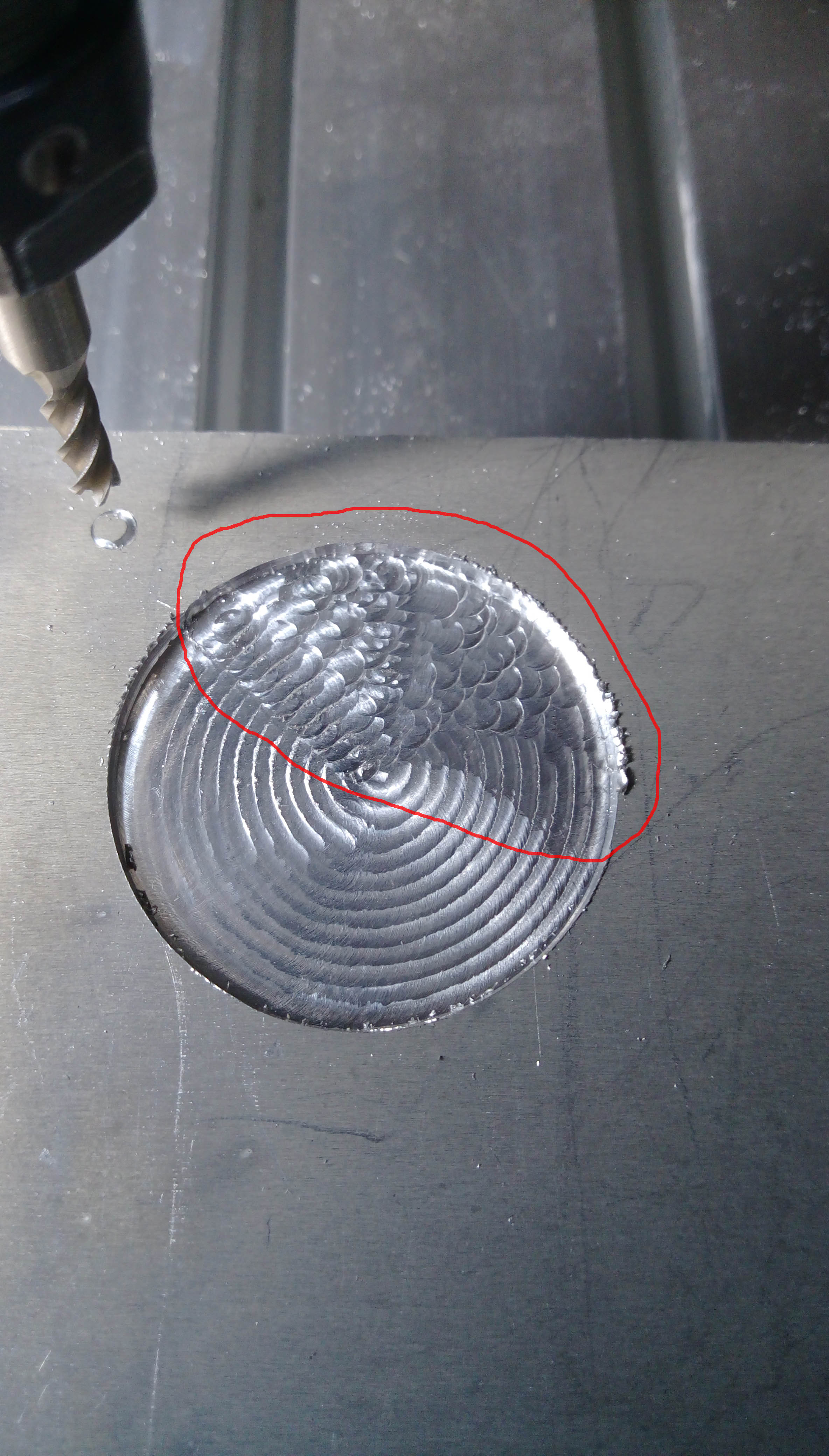

Вчера делал фрезеровку окружности (материал Д16АТ , глубина 1,5 мм, снятие за проход 0.25 мм, подача 1,5 мм/сек, СОЖ нет, фреза пока 4 мм диаметр - китайская, четырехзаходная, типа по алюминию, жду одно- и двухзаходные). В итоге на обработанной поверхности на части окружности наблюдается странный узор (обведено красным).
Какой узел станка может влиять на это ?
Фото дефекта (2911 просмотров) <a class='original' href='./download/file.php?id=132250&mode=view' target=_blank>Загрузить оригинал (704.16 КБ)</a>
Фото дефекта
Станок изначально был такой (2911 просмотров) <a class='original' href='./download/file.php?id=132251&mode=view' target=_blank>Загрузить оригинал (299.75 КБ)</a>

Сам станок дефект изначально. На нем только по 0.1мм снимать.

узор похож на рыбью чешую.

Я бы зазоры в опорах винта и в гайке проверил. Ну и станочек, конечно, слабоват для алюминия...

Слабоват, не слабоват, а режимы поскромнее и будет вполне справляться.

Фото не очень. Но похоже многовато за один проход взяли, под конец прохода налипает. Попробуйте однозаходной + керосин. Чот большеват диаметр фрезы для такого станка. (и уверены, что это дюраль?)
Re: Дефект фрезеровки (фото) - какой узел смотреть ?
похоже что лист выгибает по краю..

Nixon писал(а):Фото не очень. Но похоже многовато за один проход взяли, под конец прохода налипает. Попробуйте однозаходной + керосин. Чот большеват диаметр фрезы для такого станка. (и уверены, что это дюраль?)
Заготовку брал у нас, не в Китае, в инет магазине заготовок, там указана марка Д16АТ - с тонким слоем алюминия по поверхностям. Вроде похоже на правду.

Ну, если это так, то так и будет, пока мягкий слой не сгрызешь. Я когда клише делал из АМЦама, брал однозаходую 2мм, 0,2 за проход (обороты 12000, подача - не помню, если надо посмотрю) + смазка (средство для розжига мангалов). Норм. получилось, учитывая, что жесткость моего станка не айс.

Hanter писал(а):похоже что лист выгибает по краю..
Hanter, оказалось дело в креплении листа - закрепил еще одним зажимом лист с края, где "чешуя" - стало все в порядке. :lol1:
Как-то не подумал про это. Обычно двух зажимов хватало. Да тут лист заготовки не прямоугольный, частями уже отрезанный - видимо и в этом дело.
