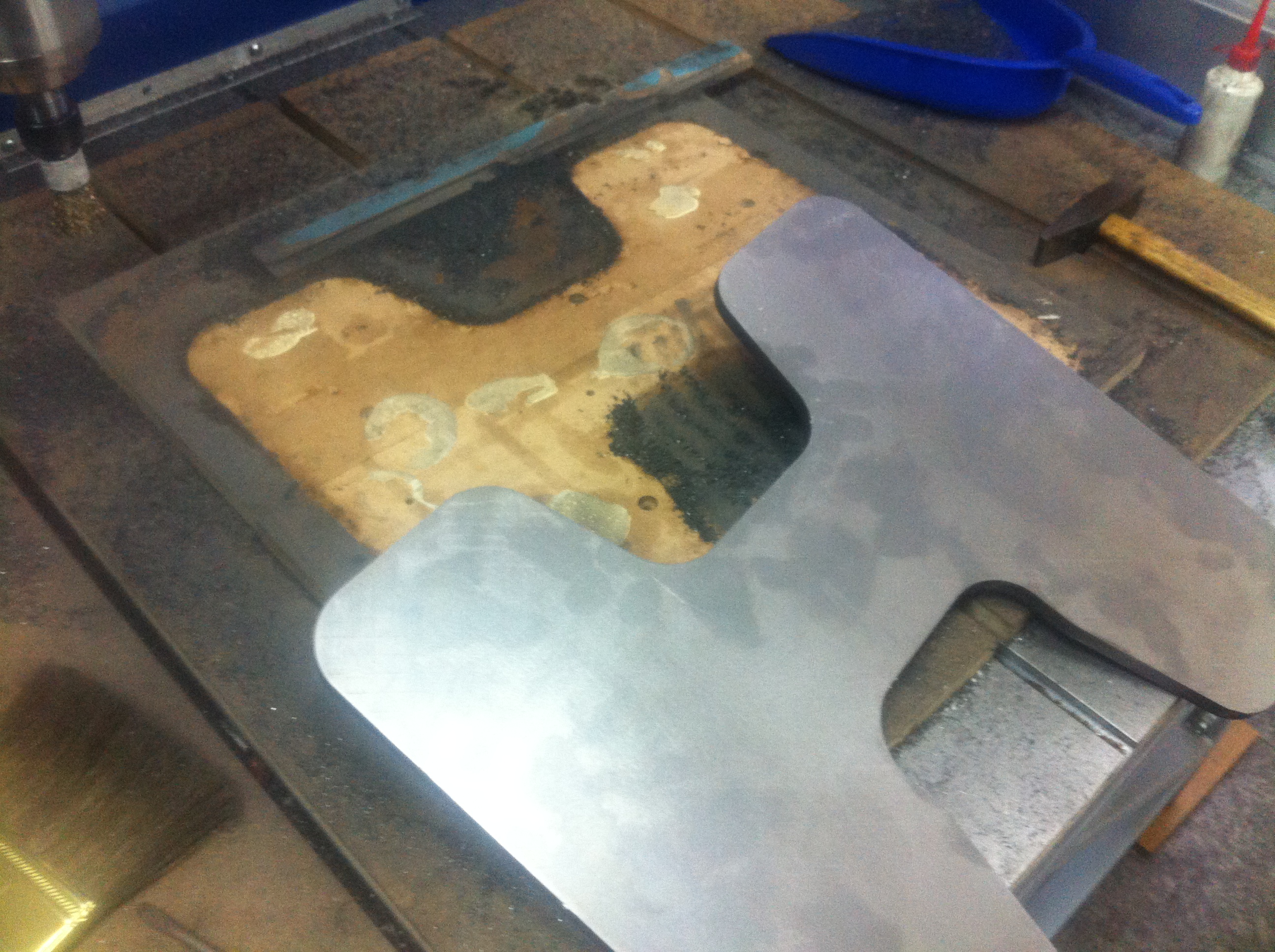

Могу отчитаться по креплению заготовки на шпаклевку по описанному выше методу.
За люминь еще не брался,начал со стали
Материал - сталь 10мм размер 350х450
Нужно было выровнять отрезанную на лазере заготовку и шлифануть немного.
При обратотке деталь нифига не грелась(ну может чуть больше 40 град)
Фрезеровал 8 мм фрезой ZCC GM-4E-D8.0 (надо потолще заказать,а то для этих целей утомительно) по 0.05-0.1 мм
В сумме снял десятки 3-4
Нагрузка таки была,особенно при снятии верхнего каленого слоя и при съеме 0.1
Отковырнул без проблем шлицевой отверткой и молотком)
С обратки шпакля счищается строительным ножом
С алюминием нужно будет поаккуратней
Я доволен,спасибо фрезерюге :good:

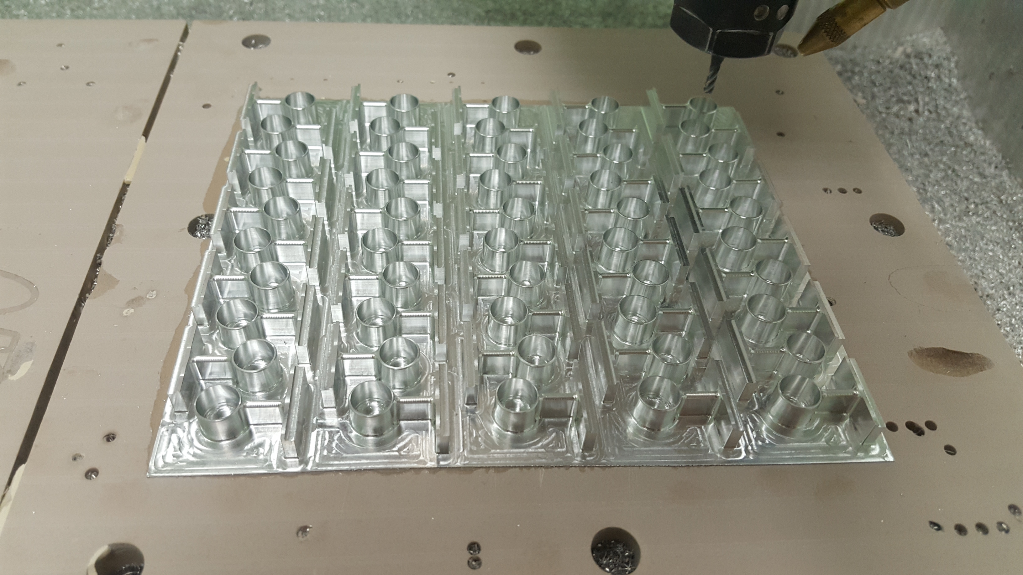

вот пример варианта переворота мелких деталей в ложемент.
1) проходим базу
2) приклеиваем на циакрин по всей площади. (если крупные детали то на шпаклю и базу можно не делать)
3) фрезеруем первую сторону не дорезая 0.3-0.5мм до стола.
4) вырезаем детали за один проход оставляя радиальный припуск 0.2мм (чтобы не касатся деталей при вырезке)
5) греем отрываем снимаем заусенцы
6) фрезеруем ложементы с зарезами на внутрених углах чтобы ничего не доковыривать в углах. (измеряем деталь и инструмент и учитываем все погрешности чтобы попасть в нулину)
7) вставляем детали клеим циакрином
8) фрезеруем вторую сторону
9) греем отрываем кидаем в ацетон для отмывки клея.
на фото детальки мелкие диаметр кольца 10мм стенка 0.5 сьем на второй стороне по 0.5мм оторвало только те детали которые забыл приклеить (клея в лунках не обнаружено)

В конце даже и не видно как приклеено, и где.
