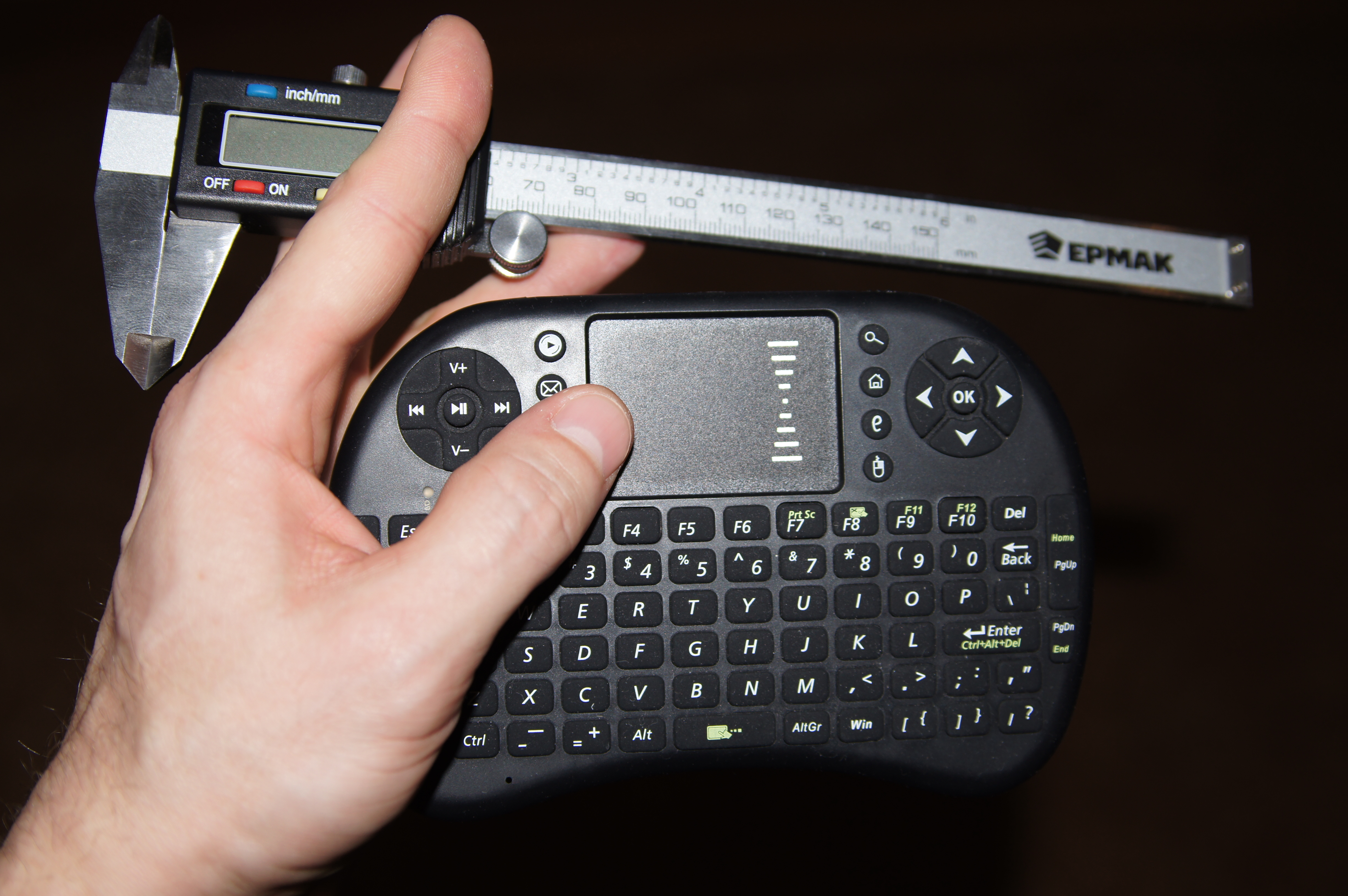

Сообщения: 2477
Re: LinuxCNC + Orange Pi
Дождитесь вечера, я сфоткаю свою в руке и штангель 150мм возьму для сравнения. Решать вам стоит брать или нет, я вот и раньше думал еще одну прикупить использовать как вспомогательную вместо пульта - можно ведь и 2 клавиатуры и 2 мышки при желании подключать (с мышками было дело, игрался - как они друг у друга курсор отбирают).
Основной недостаток этих клавиатур как я уже писал - размер кнопок. Курсором по цели попадал, хотя окошко тачпада всего раза в 2 больше пальца.
Ну вот собственно и фото:

NKS
Сообщения: 2516
Репутация: 1233
Откуда: Волгоград
Сообщение NKS »
Годно! :) Для медиацентра на OPi пойдёт
