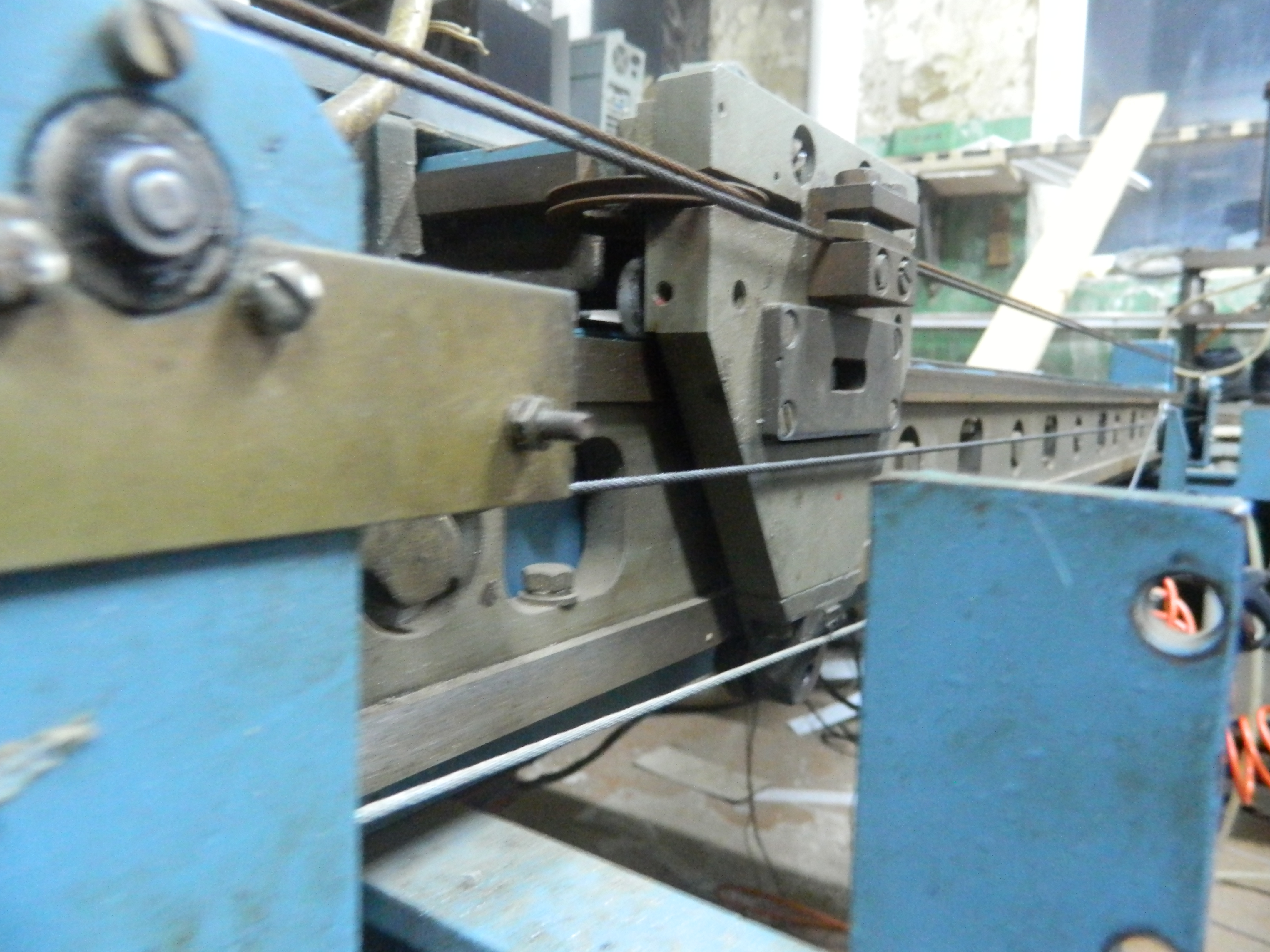

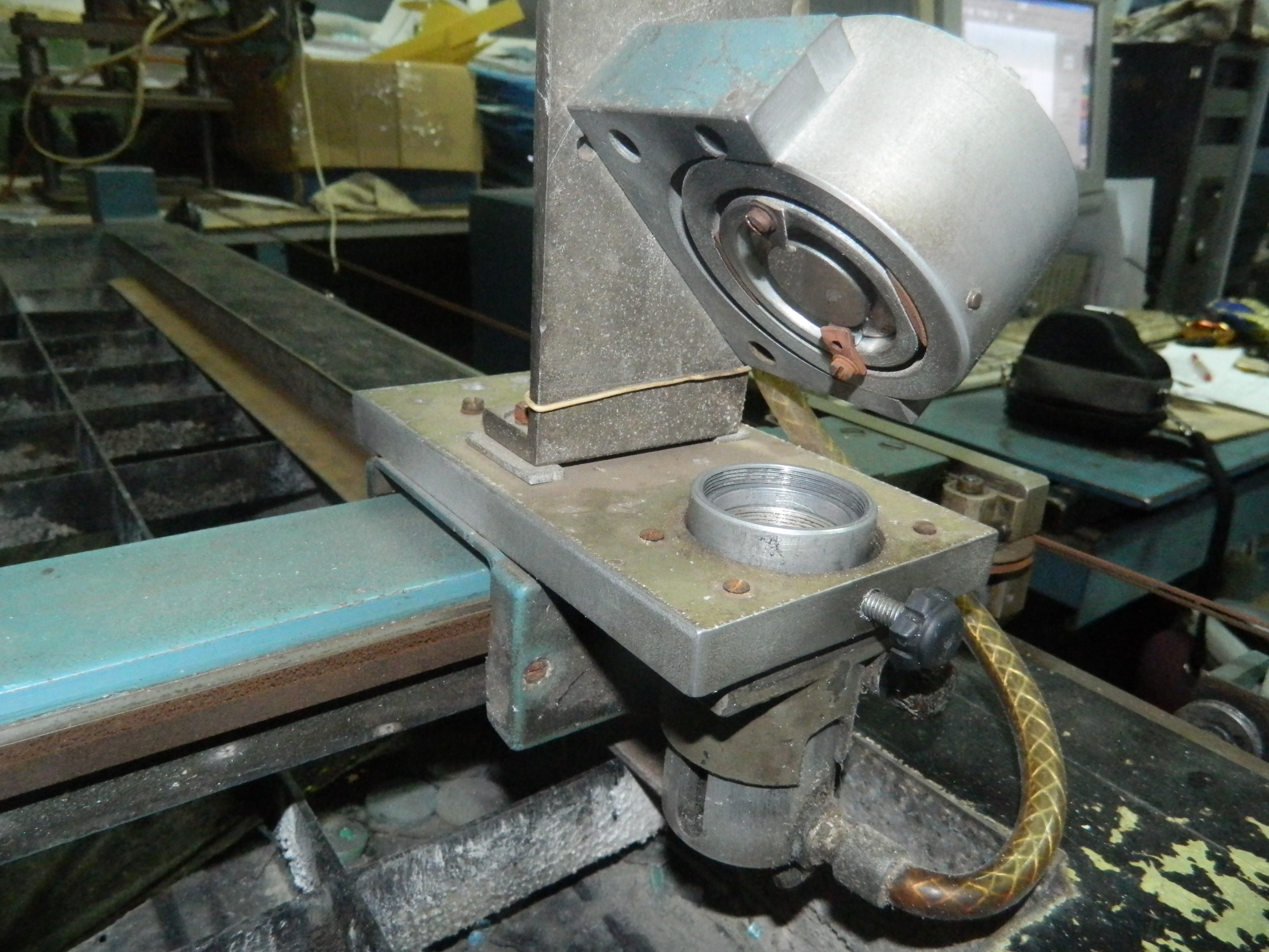

Посетив сегодня некое производство обнаружил там два лазерника.
Один - обычный китаец 600х900, а вот второй - очень интересный лазер.
Обратите внимание на механику. Вот, Ник, кстати, тросовая передача в действии ;)
Также интересное решение отсечки лазера - отсечка механическая, т.е. труба работает постоянно, а луч отсекается зеркалом.
Кирпич, в который бьет луч, подплавился со временем.

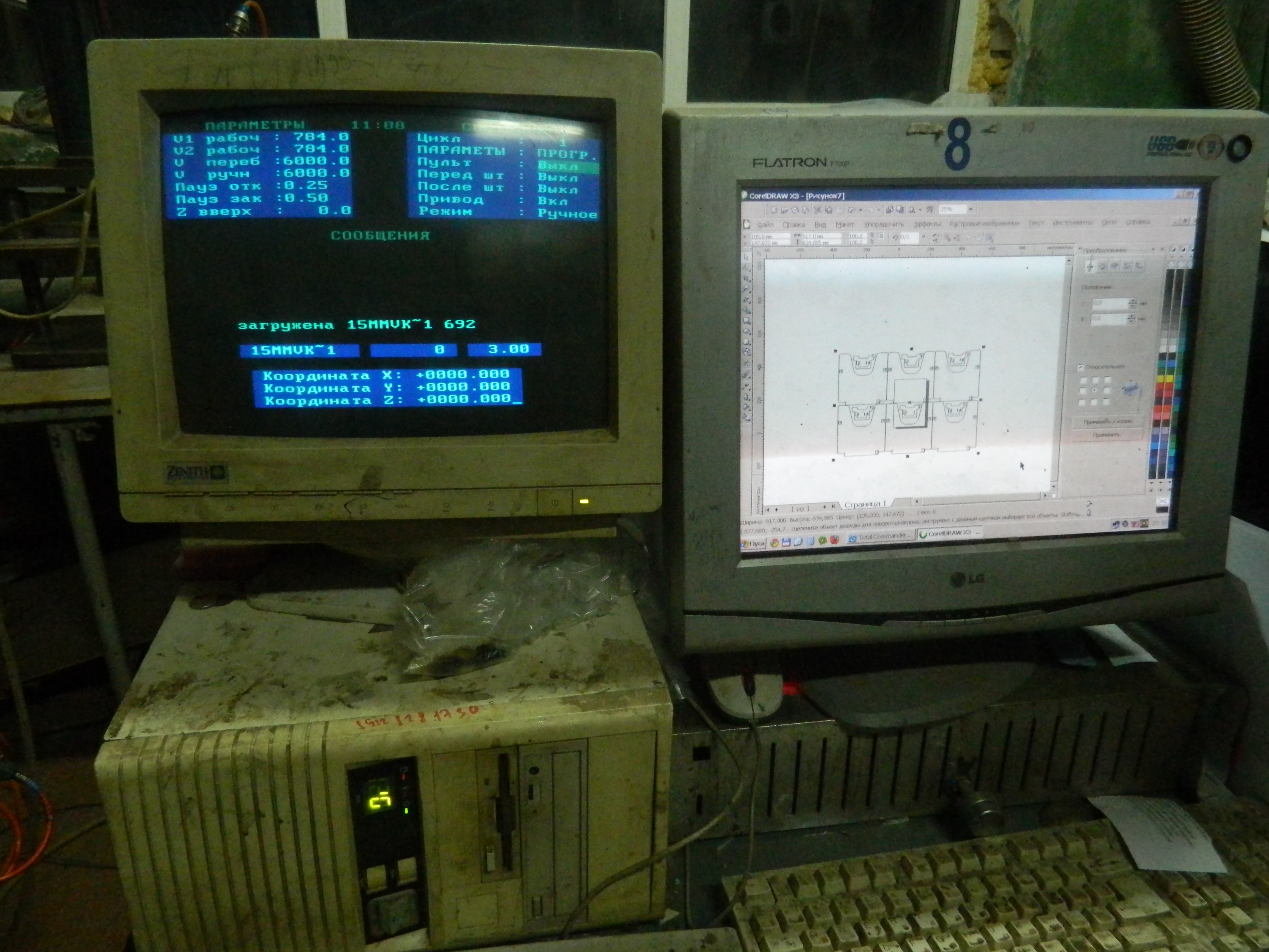

Система управления ЛТК на базе персонального компьютера. Служит для управления перемещением по двум координатам режущей головки и открыванием/закрыванием электромеханического затвора. Контур реза (раскроя) задается в виде векторной трассы, отрисованной в пакете CorelDraw или Adobe Illustrator. Система работает с файлами в формате AI (Adobe Illustrator). Интерфейс оператора, реализованный в виде удобной программы, позволяет в реальном времени подбирать оптимальные параметры резки для различных материалов.

Передача интересная, тросы скорее всего выбраны, т.к. двигатели расположены под столом. Трос может гнуться во все стороны. Так же такая конструкция позволяет облегчить портал, что может быть важно при гравировке.
Отсечка лазера механически это жесть! Интересно, им блок питания не позволяет его электронно отсекать?
Кстати, тоже интересно, что сам излучатель стоит не на станке, а рядом. На одно зеркало меньше, но дистанция больше...

Nick писал(а):Отсечка лазера механически это жесть! Интересно, им блок питания не позволяет его электронно отсекать?
Лазер скорее всего с разжегом и сразу он не стартует.
