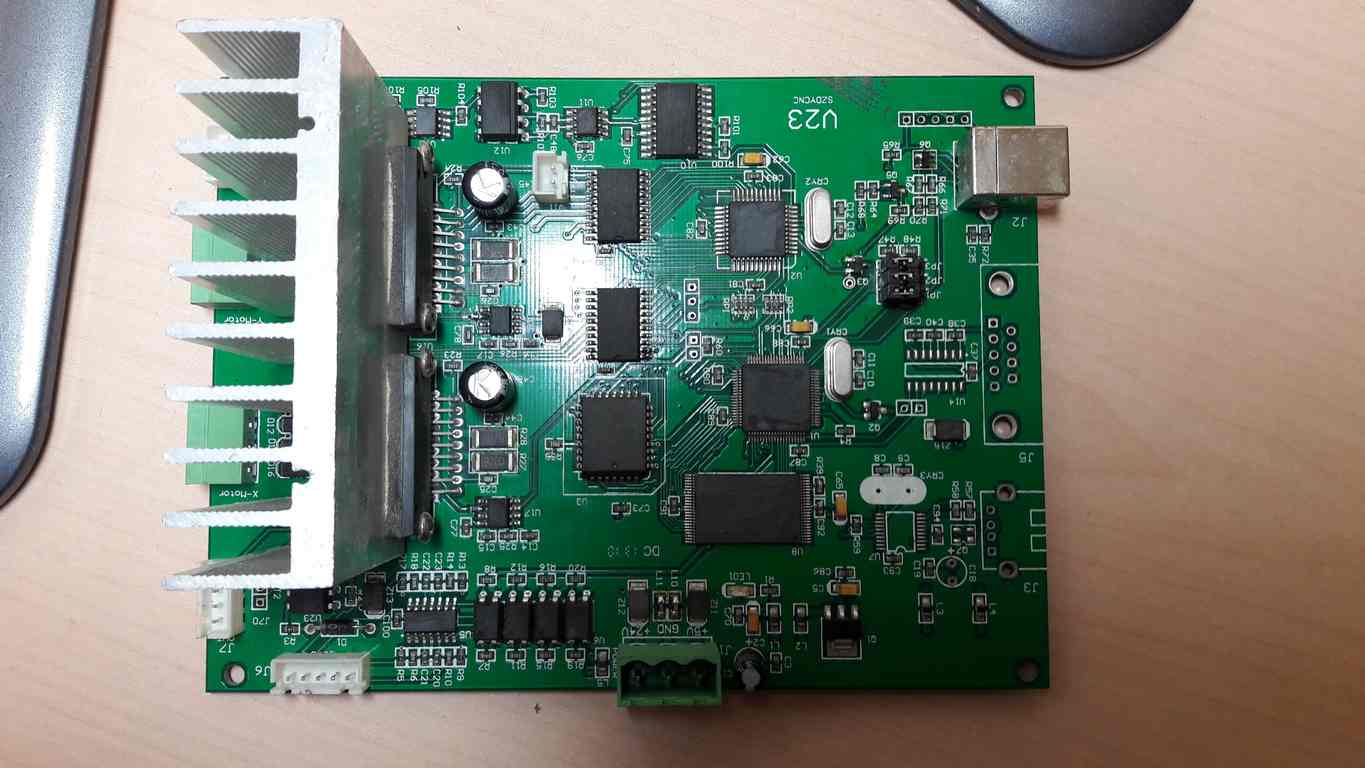

RJ4040 по фанере 40х40см. Стерты назв микросхем

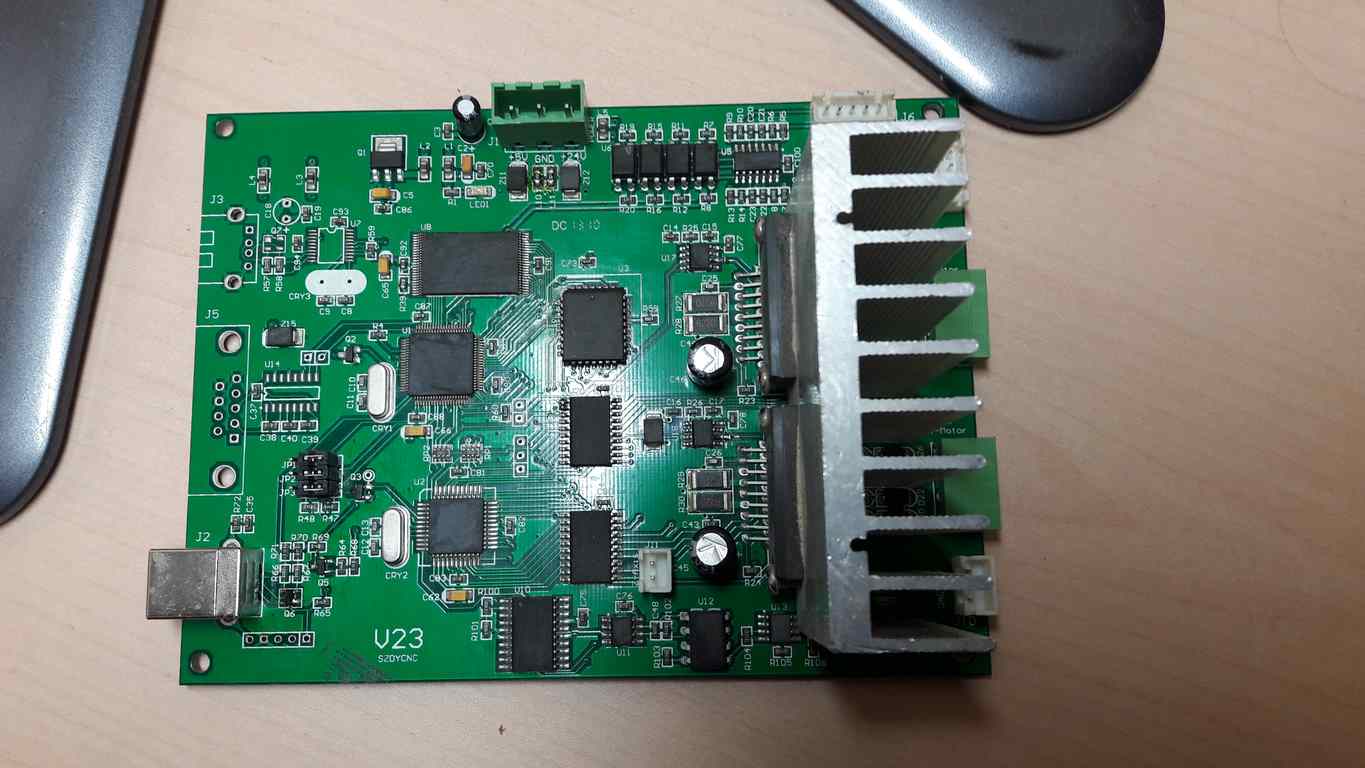

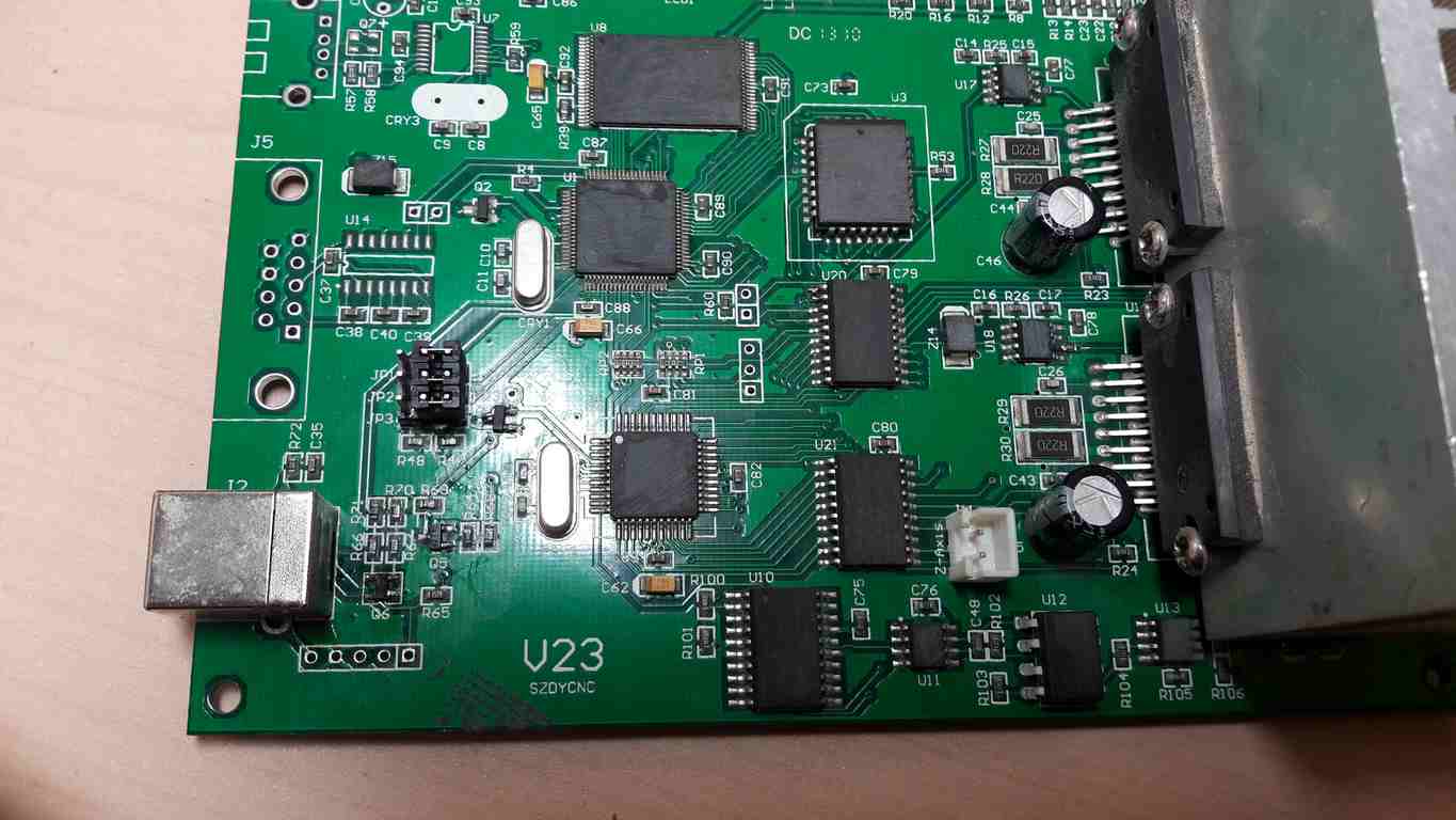

Добрый вечер. При выходе из строя трубки при статическом разряде вышла из строя материнская плата. Пробовали полечить малой кровью не помогло. Название микросхем стерто производителем. Станок RJ4040. Под NewlyDraw. Гарантии уже нет. Названия платы нет. V23 и все. Может кто нибудь сталкивался с такой проблемой. Схема и тд. Название микросхем. Другую материнку купил но все перепаивать и собирать не хочется. Да и времени уйдет ....Заранее благодарен.

А в чем заключается поломка?
По виду плата похожа на контроллер с драйверами управления ШД.
U1 микросхемка похожа на Атмеловский контроллер и скорее всего прошивку для него найти будет сложно.
U8 обыкновенная память.
U2 похоже на контроллер USB порта.

ПК не видит контроллер. Если сдвинуть головку руками то при включении она занимает нулевое положение. Но пк станок не видит.
При пробое некоторые элементы вышли из строя. Заменили но не помогло...

zauer96 писал(а): Другую материнку купил но все перепаивать и собирать не хочется. Да и времени уйдет .
Что то не понял. Если купил другую материнку, что надо перепаивать ?
А контроллер проще всего заменить на универсальный типа RUIDA rdc6442 или AWC608 и не париться.

На материнке другие мамы. Да и управление другое.
