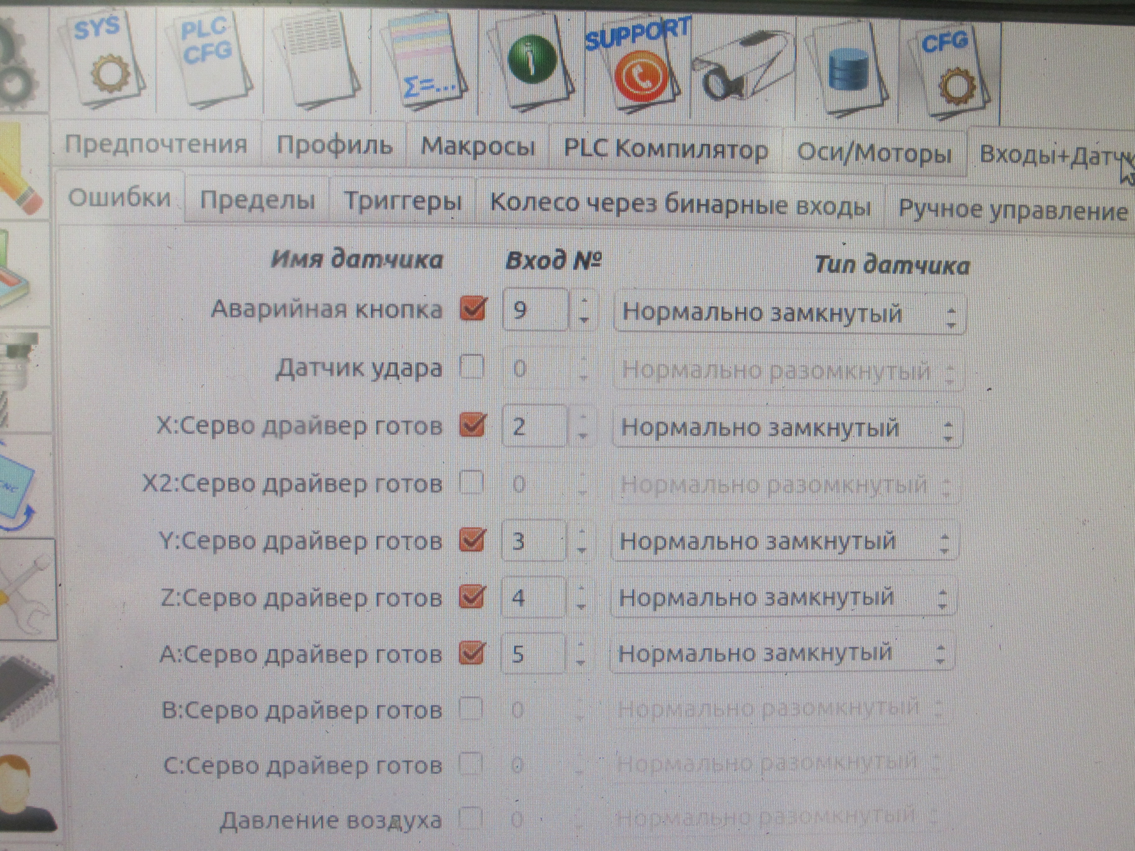

Сообщения: 8408
Re: Разбираемся в софте контроллеров mycnc
Я себе вывел на подставку станка физическую кнопку стоп
могу нажать мгновенно :)
бывают моменты , когда палец держу над ней :hehehe:
Umnik
Сообщения: 2563
Репутация: 2153
Настоящее имя: Георгий
Откуда: Калуга
Сообщение Umnik »
nik1, я думал уже об этом. Как реализовал, можешь рассказать?
Сообщения: 8408
Взял обычный концевик, прикрутил его на станину
от него два провода на вход контролера
В софте указать номер входа на стоп и какой контакт но или нз
ну вроде и все :)
Сообщения: 8408
Меню входы и датчики , по идее в нем назначить
Но можно уточнить если что не так
Пыс, ошибся я, это не стоп, это естоп
спрошу :)
