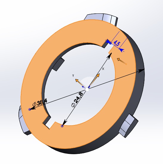

Для понимания о чем речь:
фиксатор.jpg (2045 просмотров) <a class='original' href='./download/file.php?id=129864&mode=view' target=_blank>Загрузить оригинал (54.28 КБ)</a>
2 или 4 штуки.
Москва.

Из какой марки алюминия, и какие допуски?
как я понял это затвор байонета?

Это крепление лампочки в линзе. Материал любой по сути - главное чтобы не деформировался под действием нагрузок и температур. допуски 5 соток

Внутренние пазы не отфрезеруете.... Альтернатива - либо внутренние скругление, либо эрозия, либо протяжка...
При вашей партии можно надфилем будет сточить скругление...
Да и с внешними лапками проблемы будут, не вижу на сколько там скруглены выступы (те которые по средине лапки, которые как крылошки)...
Это при условии что у исполнителя 4ая ось есть....
Да и бюджет бы огласили...
У всех материалов есть коэффициент расширения в зависимости от температуры... )))
А вот температуры и нагрузки бывают разные.... Если не готовы огласить материал, огласите температуры и нагрузки... )))
При 700 градусах алюминий расплавиться....
