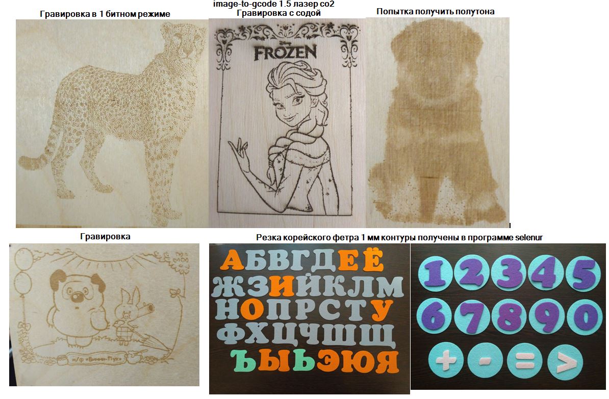

Здравствуйте. Проблема полосатости решилась. Рельсы sbr оказались дугой. В центре провал на 4 мм. Выставлял высоту по торцам, не увидел. Пока правый нижний угол оставил в покое ниже на 1 мм. С потеплением пришлось срочно делать чилер.

Добрый вечер. Повысил напряжение питания драйверов с 24 вольт до 27 в. А4988 еле теплые. Удалось повысить скорость и ускорение: ускорение 120/ скорость 3000. В версии 1.5 заметил такую особенность: контроллер подключен к нетбуку, после первого запуска станок включает лазер и жгет фанеру, затем идет делать нужное. Если это повторный запуск, то нет лишнего. Похоже на первичную инициализацию. Возник вопрос по уровням тонов в программе, какой алгоритм? Почему-то изменение одного уровня влияет на другие. Не получается соединиться с контроллером через монитор порта arduino. Разные версии, везде ошибка 14.
