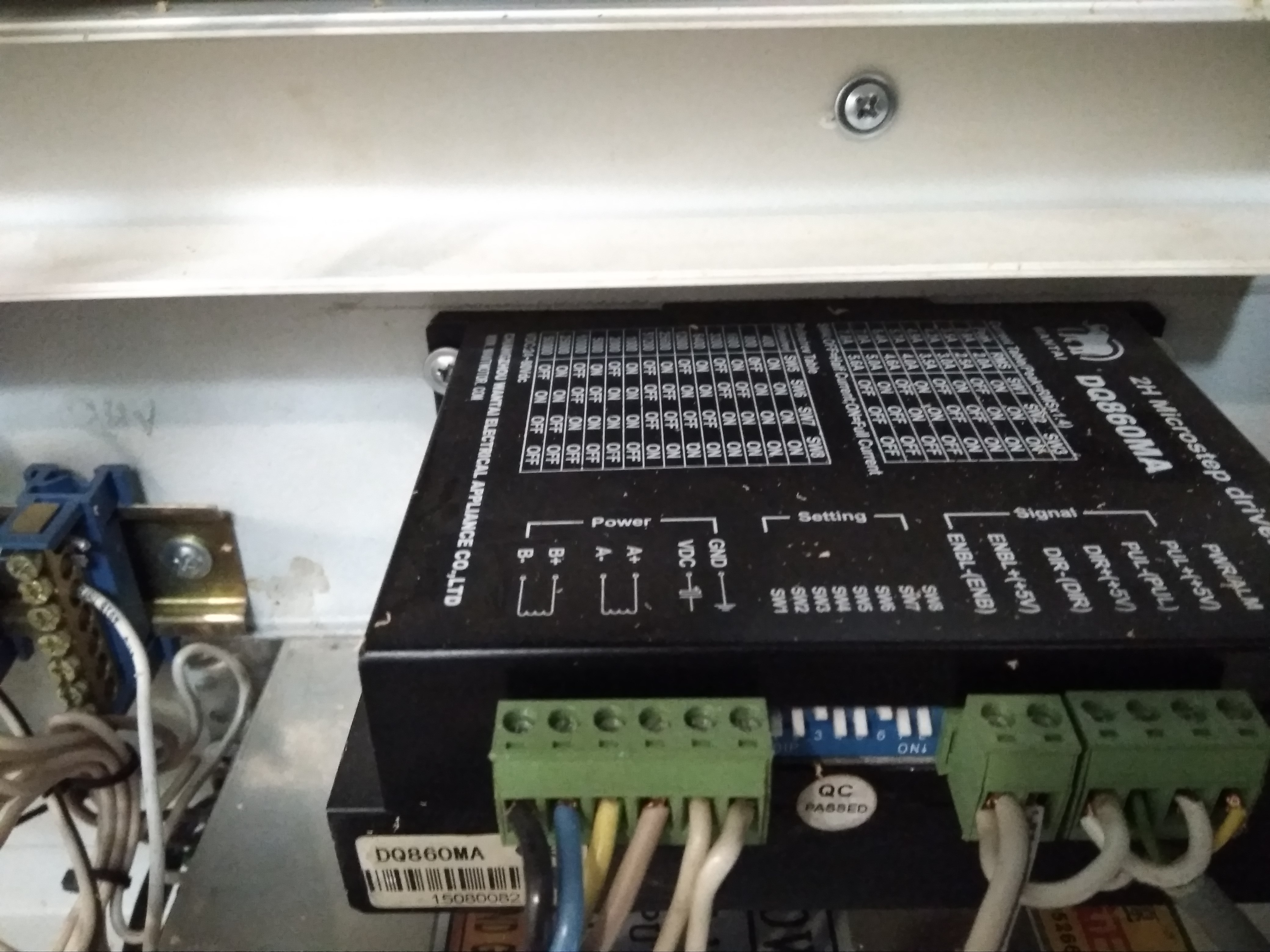

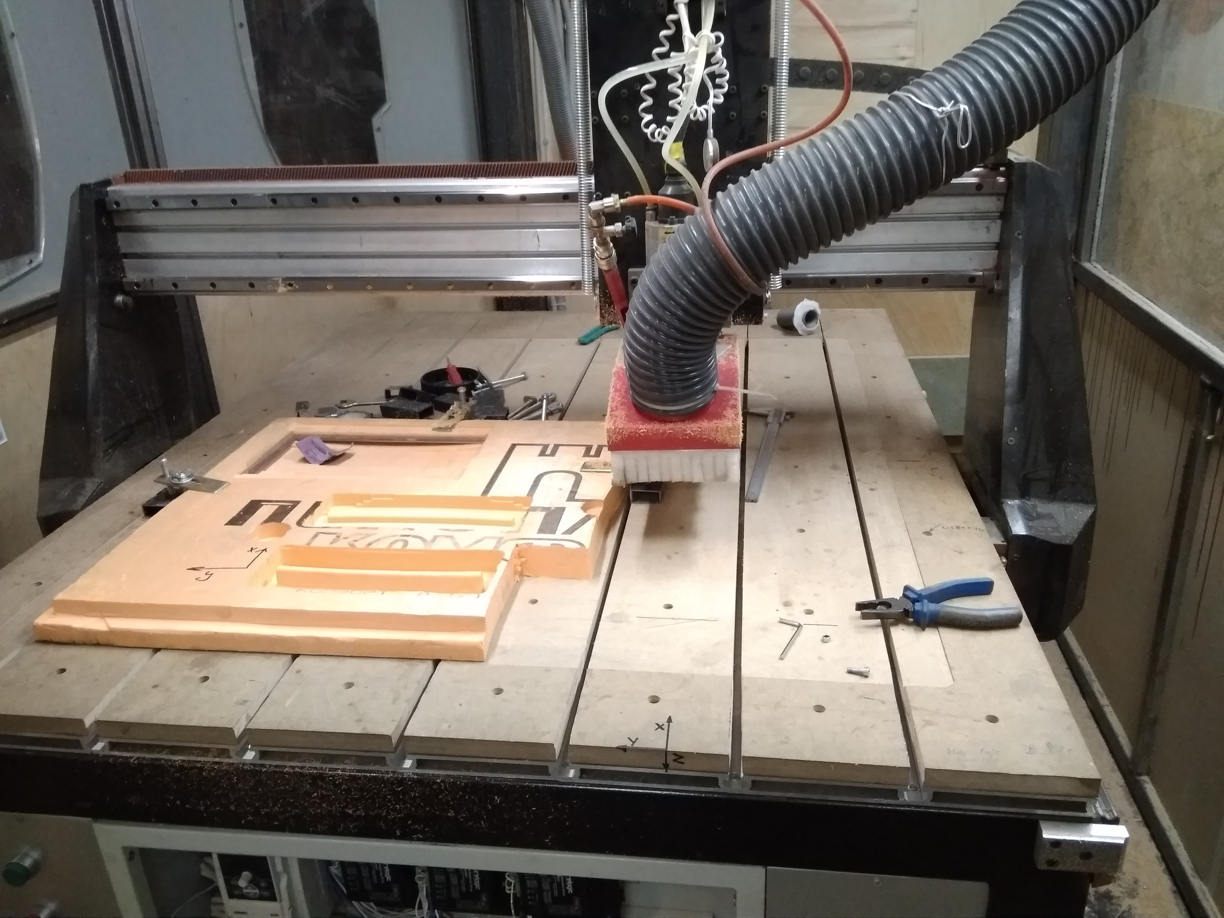

Вкратце, пришел работать в одно местечко оператором, дали станок и предупредили, что у него имеется проблема со смещением нуля по оси у во время обработки. Работать так, естественно, невозможно. Было приятно решение попытаться его наладить. В Линукс и самодельных станках совсем новичок, поэтому и прошу помощи.
Что имеем?

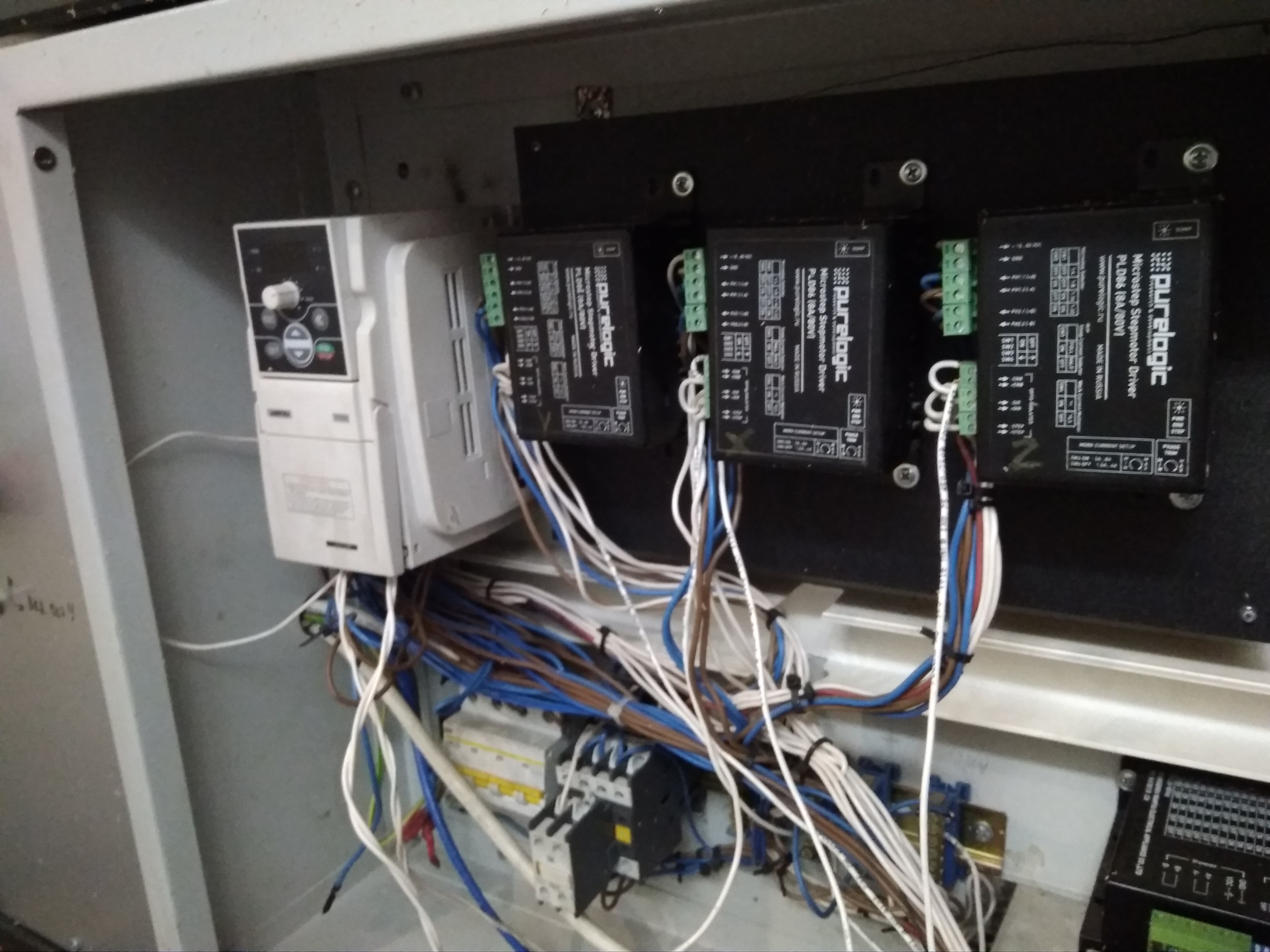

Шпиндель и частотник
Три драйвера PLD86 (x,y,z)
Драйвер DQ860MA как понял по проводам, тоже к оси х, ибо на ней 2 ШД
По механике
ШД PL86H113-D14
Передача за счёт зубчатого колеса и косозубой рейки
Что я могу с этим сделать?
Общий вид станка (2415 просмотров) <a class='original' href='./download/file.php?id=131900&mode=view' target=_blank>Загрузить оригинал (1.82 МБ)</a>
Общий вид станка
Общий вид станка (2415 просмотров) <a class='original' href='./download/file.php?id=131901&mode=view' target=_blank>Загрузить оригинал (1.41 МБ)</a>
Общий вид станка
Вышеупомянутые драйвера (2415 просмотров) <a class='original' href='./download/file.php?id=131902&mode=view' target=_blank>Загрузить оригинал (1.13 МБ)</a>

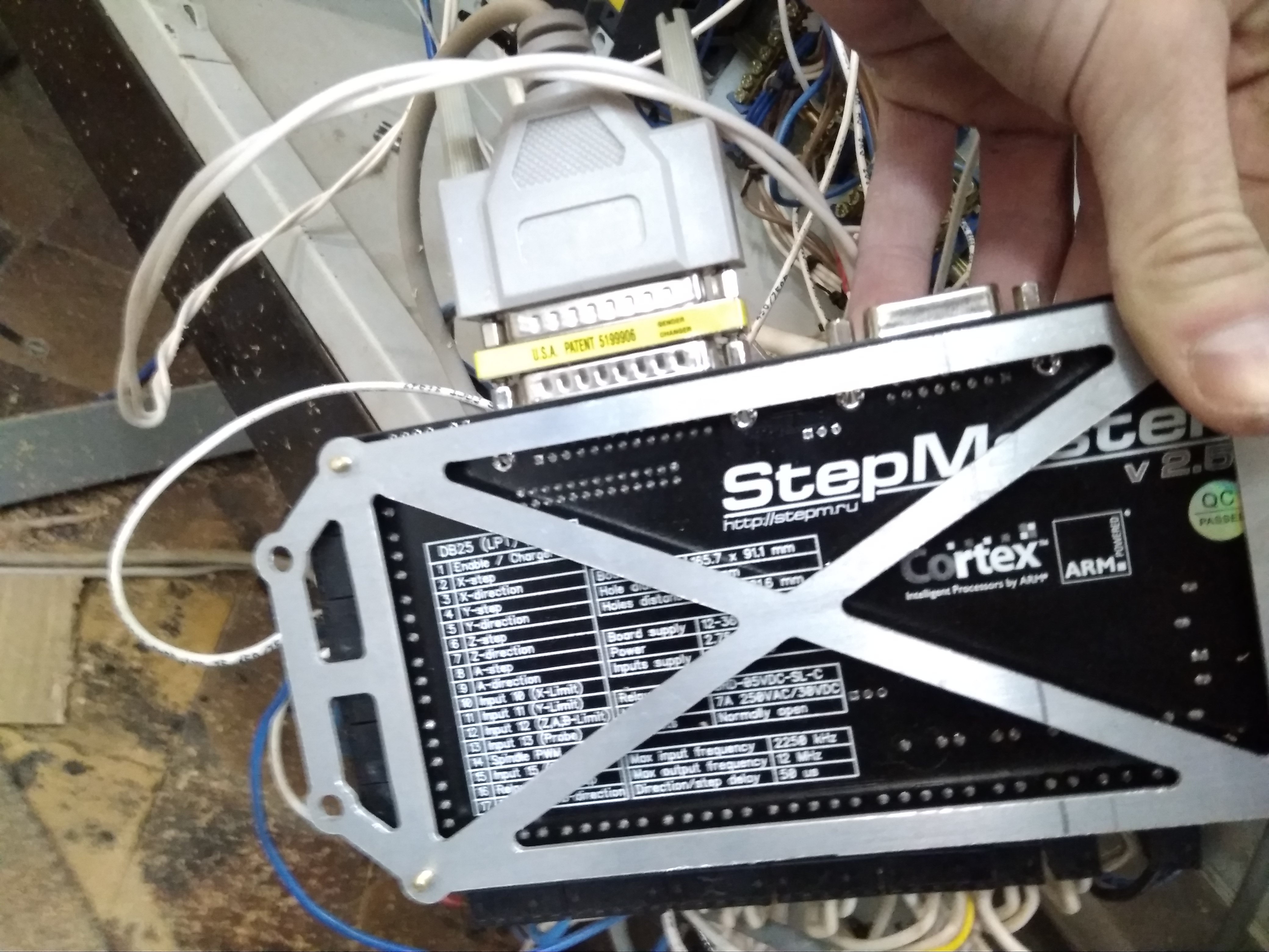

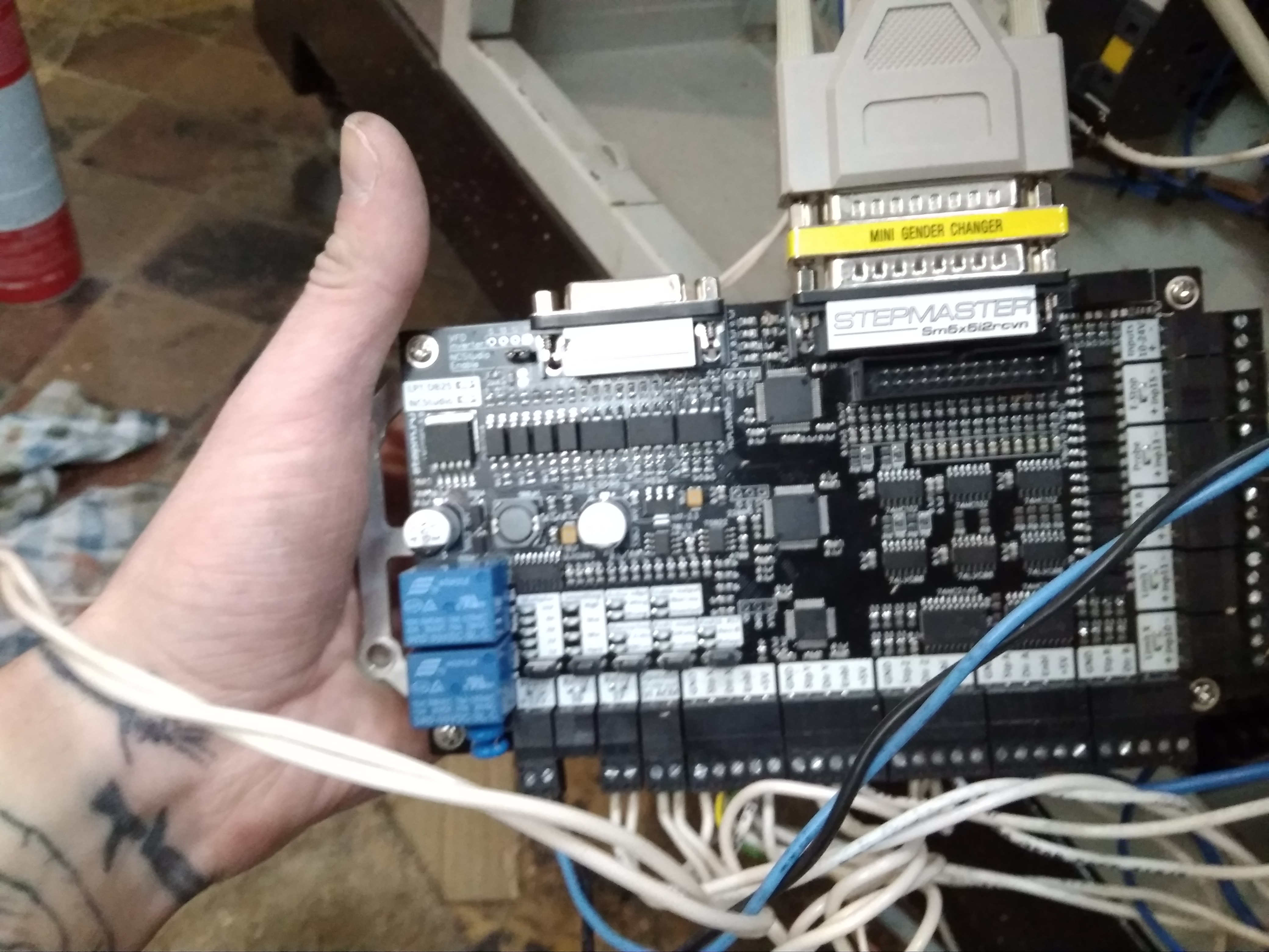

Плата управления (2415 просмотров) <a class='original' href='./download/file.php?id=131903&mode=view' target=_blank>Загрузить оригинал (1.3 МБ)</a>
Плата управления

какая ось смещается?
файлы ini и hal конфига программы можете закинуть
и еще бы посмотреть на сколько частота в степмастере умножается

Частота на х1 стоит, читал про настройки Степа сегодня. Поставил максимальную фильтрацию, на всякий
Смещается ось у
Ини и хал завтра докину, комп на работе просто

2 варианта на ум приходят
либо импульсная помеха, например от частотника
либо проворачивается шестерня на двигателе
Re: Прошу помощи в наладке ЭТОГО
На LPT кабелях, обычно, феррит стоит, и родные кабели черные. Тут, почему-то белый кабель.
Проверить, в помехах ли дело можно переключив ограничение частоты на плате на 2.2 МГц. Если смещение станет проявляться значительно сильнее - проблема и правда в помехах. Если ситуация не измениться - дело не в них.
Ввернуть на 280 кГц.
В плане снижения вероятности влияния помех еще важно от чего питается плата.
И, действительно, стоит проверить люфт в приводных шестернях и муфтах. Такое часто бывает.

Решился я тут выкинуть к чертям всю старую проводку и проложить новую- не зря!
Как минимум нет земли, начаинаю все, грубо говоря, с ноля.
Эх, собрали люди с руками не из плеч...
