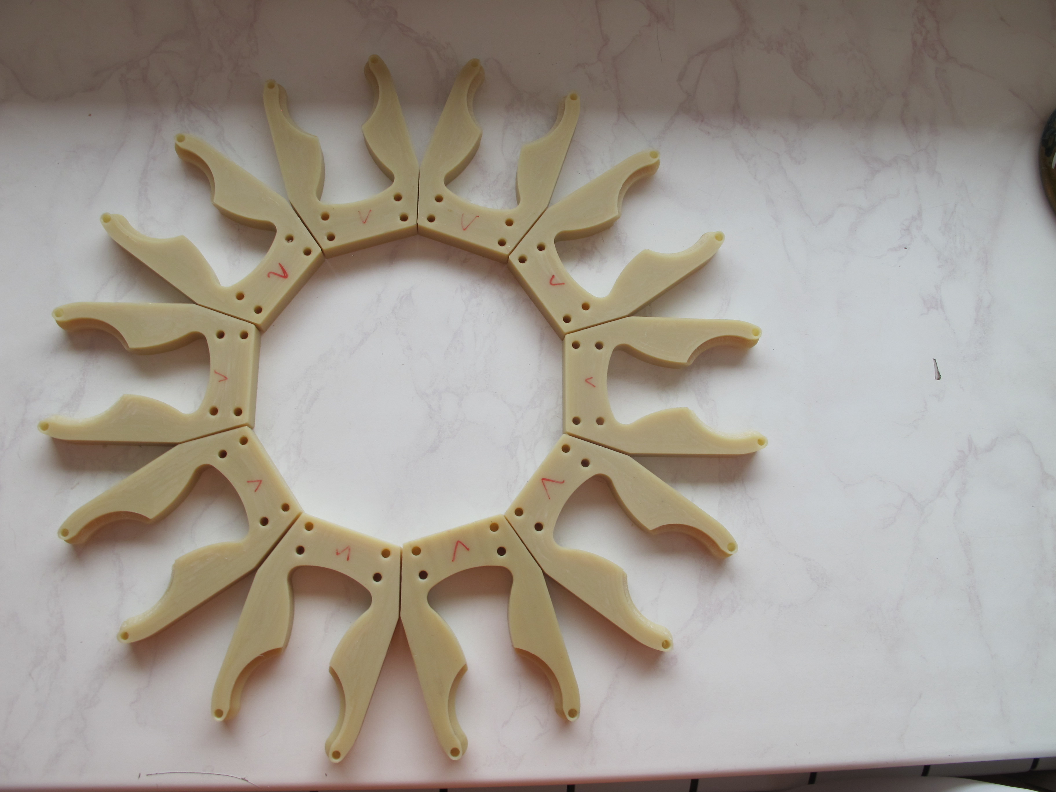

Пару дней назад пробовали его фрезеровать. Посчитали обороты и подачу - режет прекрасно! Будем использовать.

Походу нашлась трабла со смещением.
Каким то хреном были сделаны отверстия в столе под штыри с этим смещением :thinking:
Хорошо товарищ настоял их проверить и мля, точно оно :hehehe:

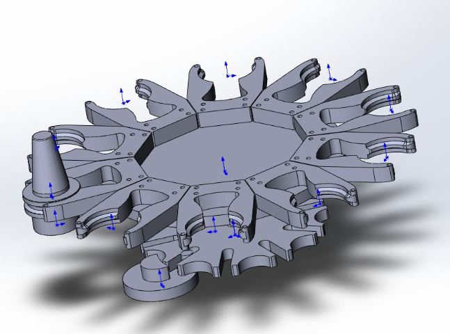

Механизм под автосмену всё же переделали на 10 патронов, уж очень большой на 12 выходит.
Товарищ частично дорисовал , типа так выглядит ..
