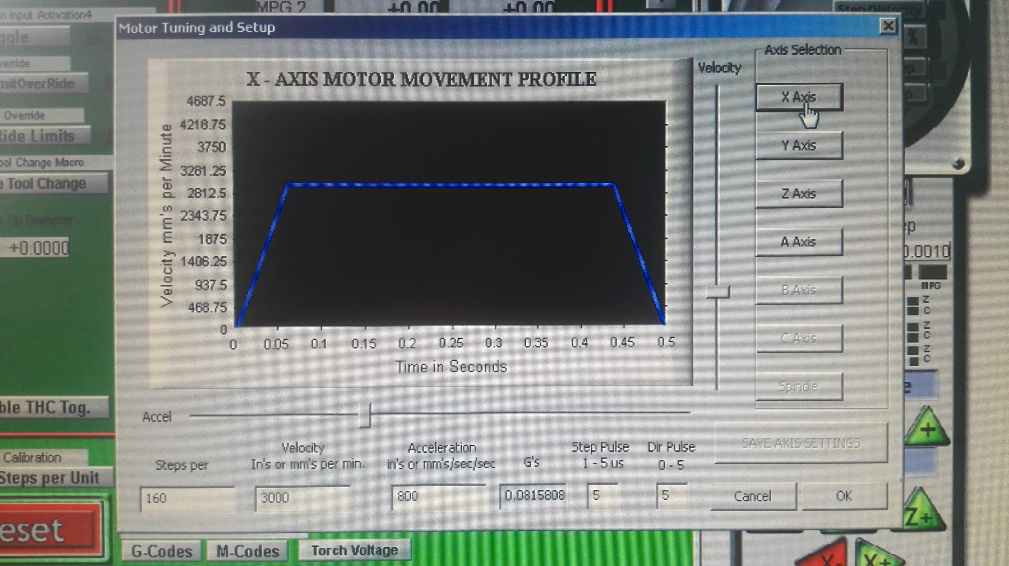

В общем, наверное, я на лыжах. Если настраиваю по вашим данным, то все отлично: и быстро ездит, и не шумит, НО проезжает в 2 раза дальше. Если уменьшать количество шагов в 2 раза, то проезжает нужное расстояние, но при этом пищит двигатель и чуть сунется. Как следствие, драйвер через 3 метра уходит в защиту и отключается.
Пробовал на разных шагах - везде одинаково.
Вот вам не видно, но я уже на коленях стою и умоляю о помощи!

mas писал(а):Спасибо за советы. Вроде настроил.
Новый вопрос: если настраиваю длину прохода по рассчетам, то ось едет в 2 раза дальше. Через setting подгоняю, выходит, что надо в 2 раза меньше шагов, при этом моторы пищат и драйвера выключаются. НО! Когда отправляю модель на резку, то mach3 режет в 2 раза меньше. Что делать?
Что значит "настраиваю длину прохода по рссчетам" и "ось едет в 2 раза дальше"? Конкретно, какие действия при этом делются?

Ну вот благодаря вам узнал о существовании settings в MACh3 ;) Ну точнее знал что есть такое но применять н е приходилось.
Для проверки корректности указания шагов на мм. во вкладке MDI MACH3 вбейте ручную команду в поле Input, например F100 Y100, предварительно подогнав фрезу в середину оси (чтобы не уперлась нечайно в упор) и обнулив координату Y. Фреза должна проехать по Y 100 mm со скоростью 100 мм в минуту. Если проехала меньше, надо увеличть количество шагов на мм. Аналогично все оси проверьте.

В настройках осей у вас стоит длительность импульса 15 мкс, хотя рекомендовано 1-5. Может из-за этого MACH3 чудит. Откуда это число, есть какие-то рекомендации для этих драйверов?

Так здесь все пишут, что 15 надо. Куча постов. Сам лично не подвергал сомнению это значение. Попробую поменять

Пробуй:
1.Тумблеры на драйвере
S1-off, S2-on, S3-off(деление 1/8)
S4-on, S5-off, S6-off(ток 2А)
2. Частота ядра программы - 35000Hz
3. Настройки моторов
Steps per - 320, Скорости и ускорения - как есть, импульс шага и направления - по нолям.

К сожалению рекомендованные настройки не подошли: мотор буксует постоянно. Повысил ток на драйверах до 3А, а в Mach выставил вот так:
151825618457893493499.jpg (2332 просмотра) <a class='original' href='./download/file.php?id=132091&sid=9aed4ab61d15f413947f9af2629c81e8&mode=view' target=_blank>Загрузить оригинал (3.12 МБ)</a>
Скорость и звук пока очень устраивают. Видос вечером скину.

Итак, основная проблема аварийного отключения драйверов заключалась в высоком напряжении от блока питания. Понизив напряжение с 36 до 30- все прошло. Станочек начал бегать как заведенный. Очень счастлив.
В принципе все сделано, все готово.
Единственный вопрос настройки количества шагом мне остался непонятен.
Всем спасибо за помощь и поддержку. :thumbup: :thumbup: :thumbup:
