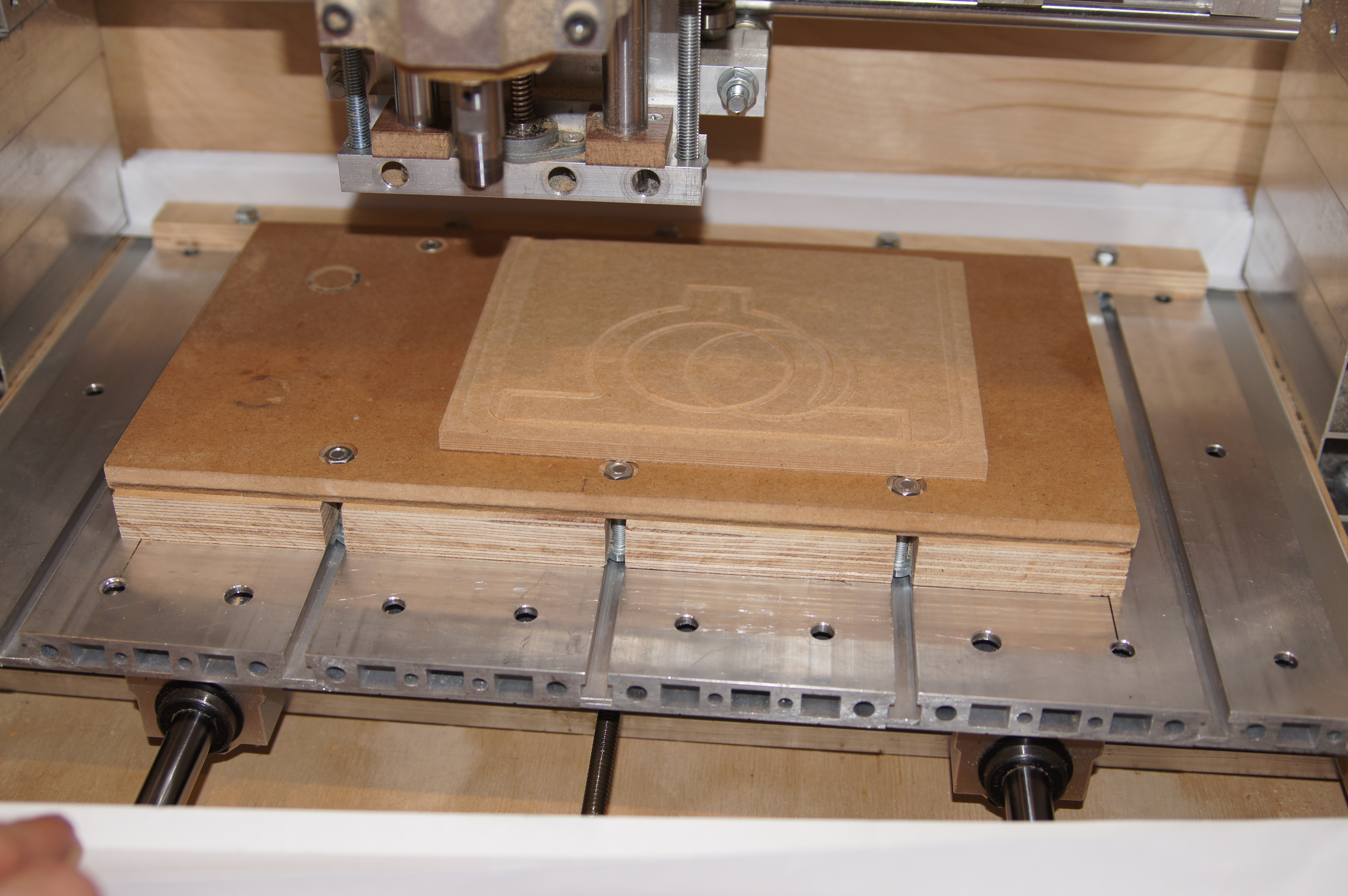

Всем привет, продолжаю строительство станка.
подскажите из чего лучше делать стол?
вакуумный отпадает
из алюмин профиля - всё равно на него надо будет какой то жертвенный
из фанеры - пишут что прогибается да и крепить к нему потом заготовки не знаю как
Спасибо

Lexx001 писал(а):Всем привет, продолжаю строительство станка.
вакуумный отпадает
Спасибо
МДФ-16мм

Может стальной с Т-пазом? Можно сделать из стальных квадратных прутков и листов.
вакуумный отпадает
Спасибо
МДФ-16мм
не совсем понял, мдф фрезернуть и сделать пазы?

Montis писал(а):Может стальной с Т-пазом? Можно сделать из стальных квадратных прутков и листов.
а если нужно раскроить что то, как только фреза коснется металла - капец ей

Так жертвенный стол обязательно нужен. Можно тонкий пластик наклеить.

Montis писал(а):Так жертвенный стол обязательно нужен. Можно тонкий пластик наклеить.
а пазы оставить под Т-болты?

Конечно. Иначе для чего тогда эти пазы)
Сообщения: 2096
Re: Фрезерный по дереву 1300*1000*150 из проф трубы 120*80*6
Если не забуду вечером сфоткаю как у меня сделан - там бутерброд из 3 материалов :).
А вообще тут в разделе "продам" есть относительно недорогой и весьма хороший алюминиевый профиль для стола.
Сообщения: 2096
Вот пример, там даже осталась подложка от последней работы (сейчас станок на модернизации):

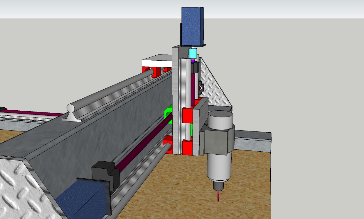

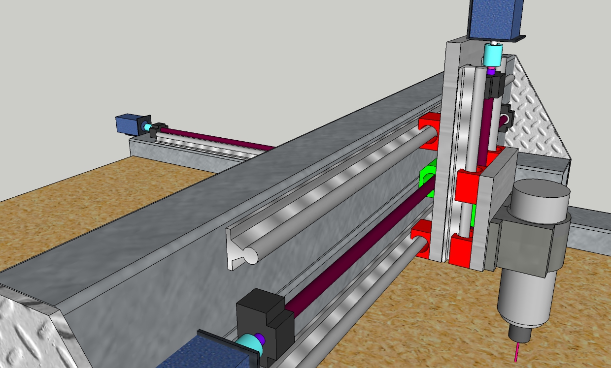

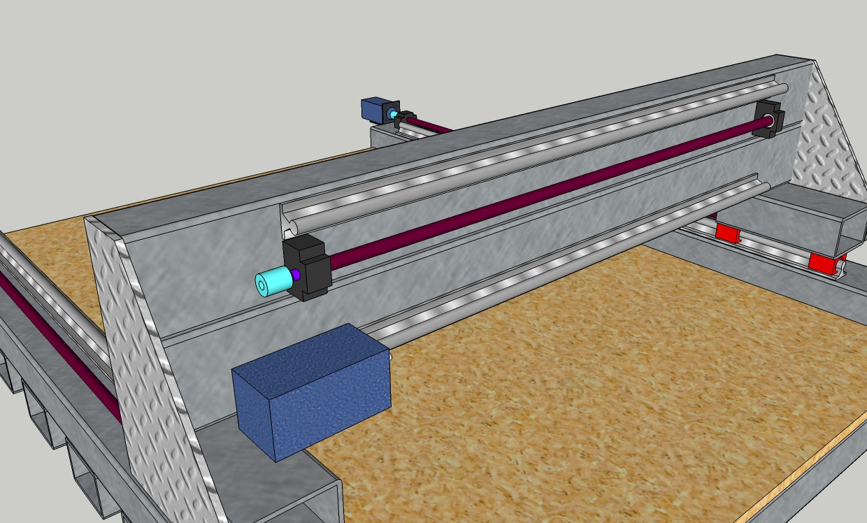

в чем плюсы и минусы крепления оси Z?
старый вариант, упрощается крепление оси Z
моделька стар.jpg (4699 просмотров) <a class='original' href='./download/file.php?id=133104&mode=view' target=_blank>Загрузить оригинал (434.1 КБ)</a>
новый вариант, увидел у многих строителей
моделька нов.jpg (4699 просмотров) <a class='original' href='./download/file.php?id=133103&mode=view' target=_blank>Загрузить оригинал (308.41 КБ)</a>
slavyan75
Сообщения: 301
Репутация: 31
Настоящее имя: Вячеслав
Откуда: Tilsit
Сообщение slavyan75 »
нет там никаких плюсов; если вы - не армянский комсомолец - делайте по старому ( рис.1)

Друзья, нарисовалась при сборке проблемка.
Двигатели пока не куплены, но уже вижу косяк в конструкции.
Вал на опоре и крепление ШВП будут стоять на одной плоскости, центр вала на ШВП находится на расстоянии 25 мм от плоскости.
Про нема 34 я уже забыл так как дороговато, но вот здесь даже нема 23 не станет, я думал если всё крепить на одной плоскости (в том числе мотор) то всё будет хорошо
Оказалось что у нема 23 (если его положить на эту плоскость) расстояние от плоскости до центра вала будет 28,5 мм, это вообще без каких либо креплений, а крепления ещё 3мм накинут.
Как выйти из положения?
PS ШВП уже куплена, длиннее нет возможности купить
как поставить мотор.jpg (4465 просмотров) <a class='original' href='./download/file.php?id=133867&mode=view' target=_blank>Загрузить оригинал (561.61 КБ)</a>

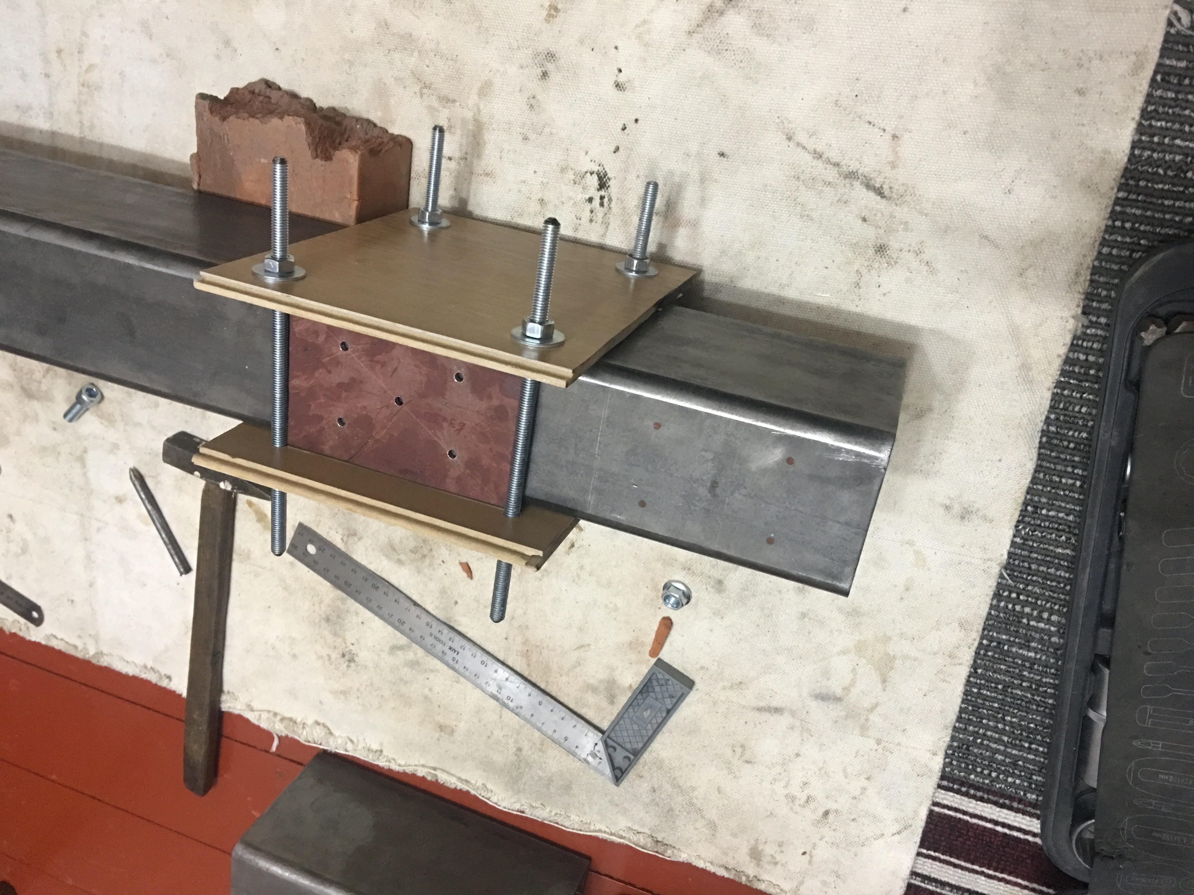

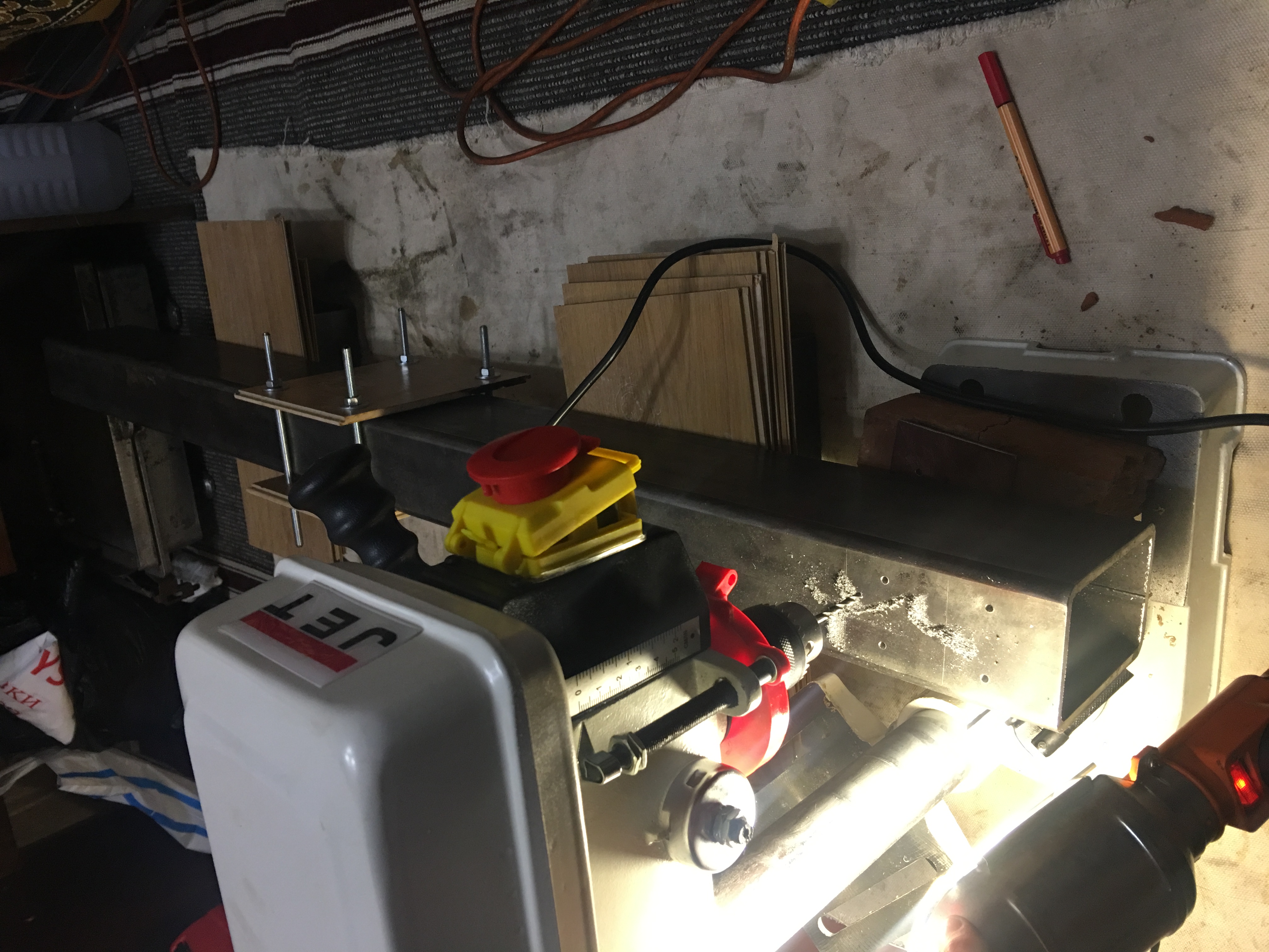

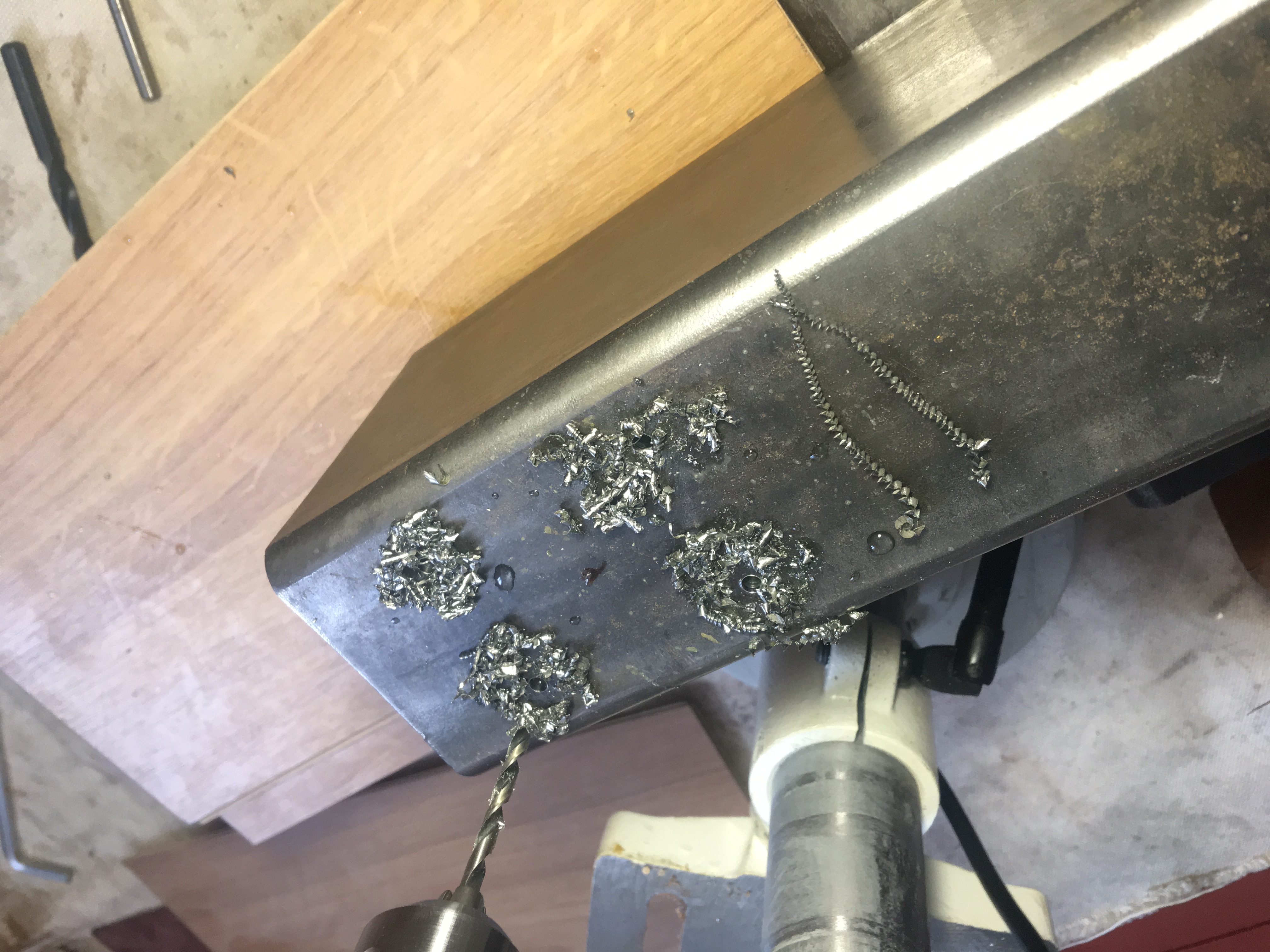

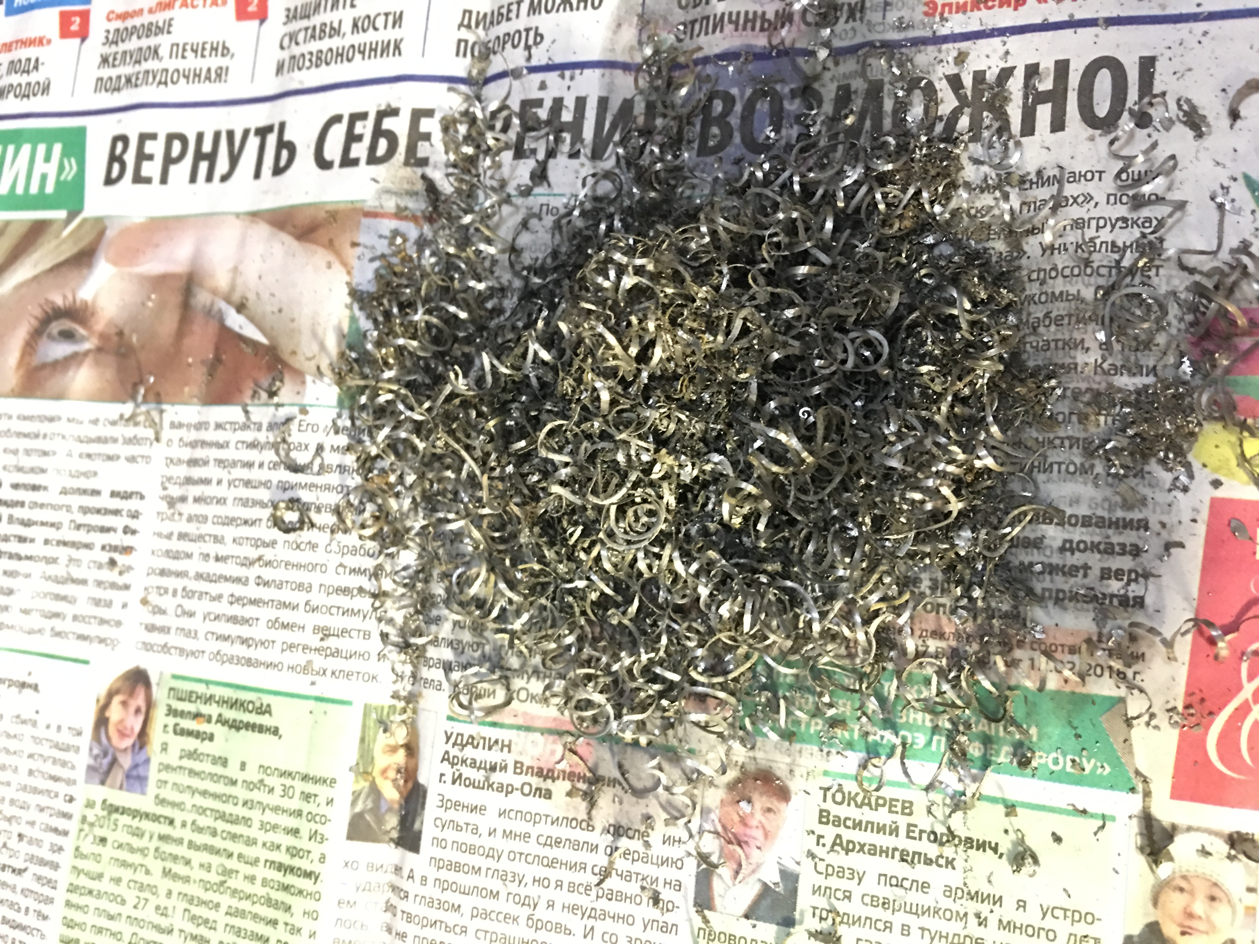

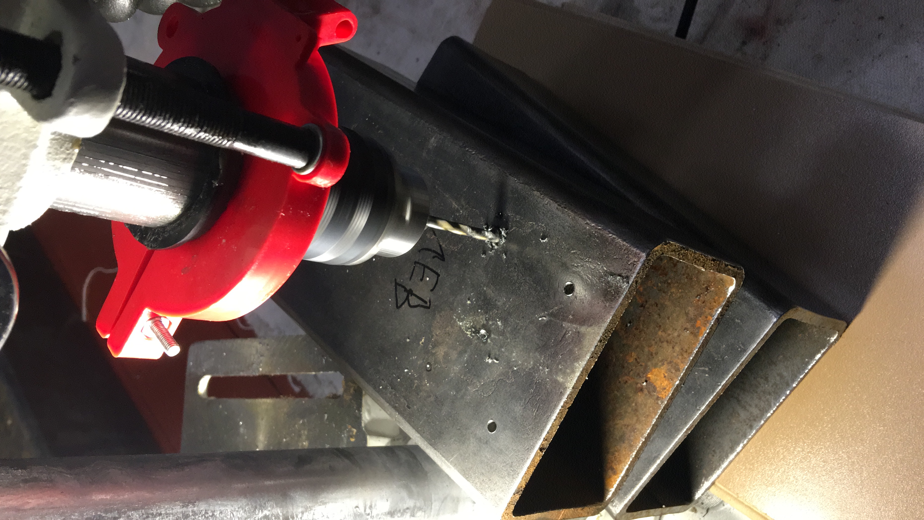

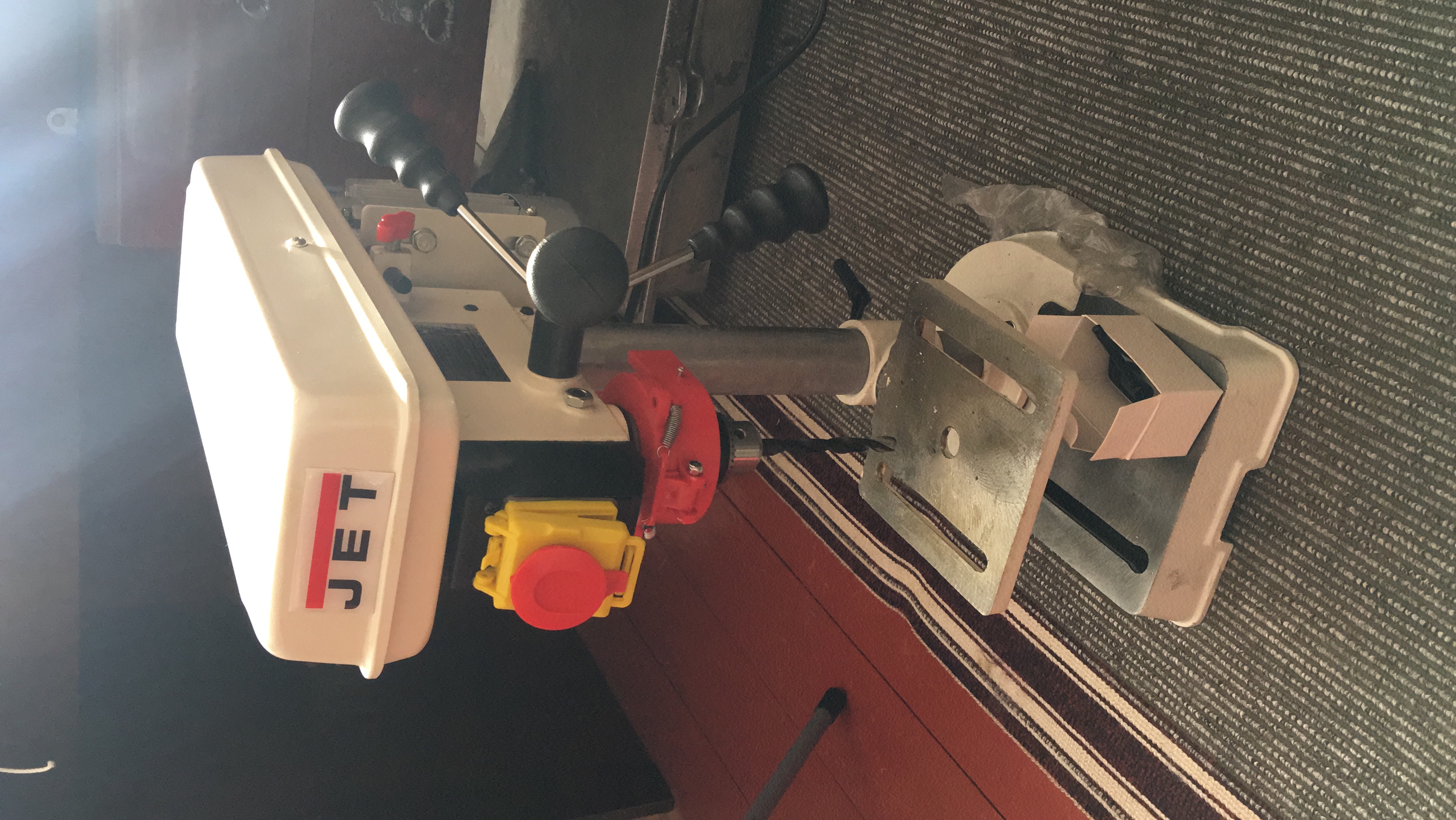

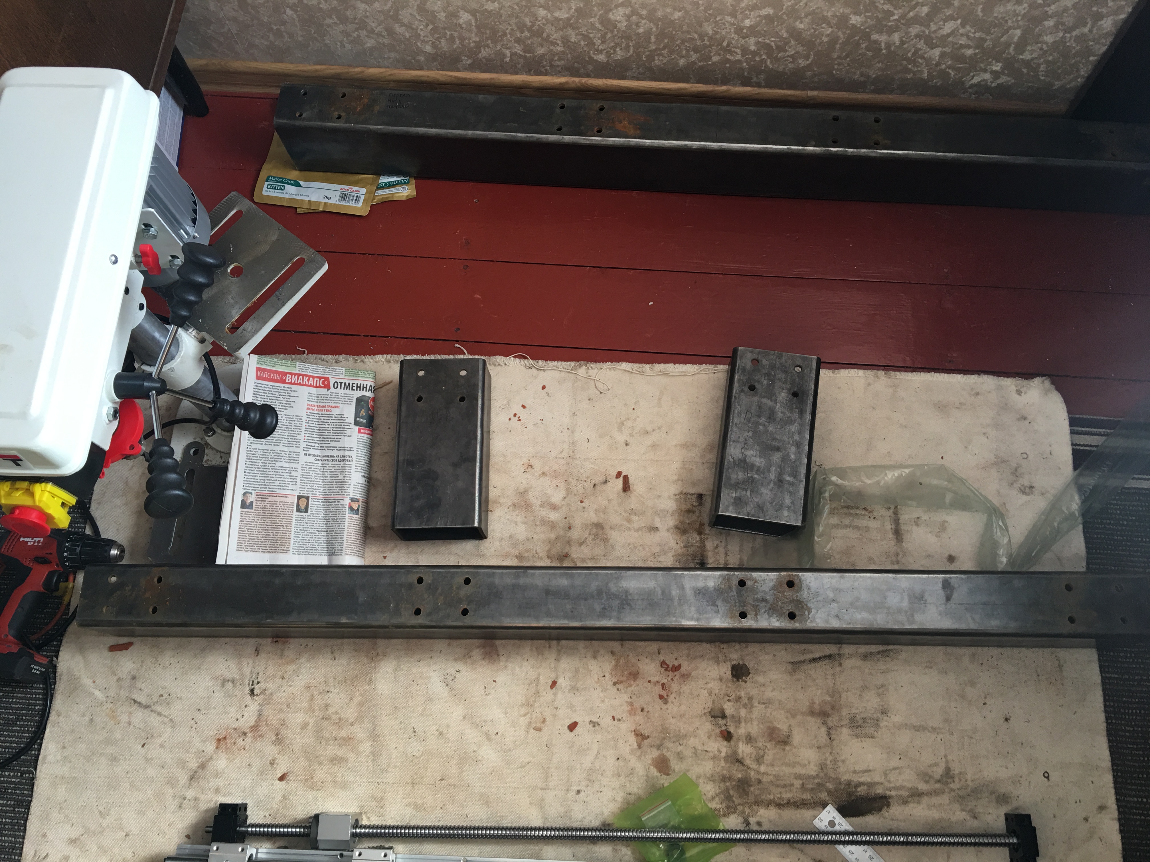

Немного расскажу про стройку)
Увидев тот масштаб отверстий, которые мне предстоит просверлить, немного ужаснулся)))
Металл толстый 6 мм. Хотел купить советский станок 2м112, но он очень тяжелый и большой, взял дешевый китайский JET. Обалденная вещь, в 1000 раз лучше чем дрелью.
Для разметки отверстий для сверления соорудил не хитрую штуку. Это очень помогло.
Пока сделано 64 отверстий в 6мм профильной трубе диаметром 10мм.
След шаг разметка и нарезание резьбы для валов на опоре и ШВП и портал будет готов, без оси Z
фото как не крутил всё равно не верно расположены((((
IMG_0216-06-03-18-12-51.JPG (4457 просмотров) <a class='original' href='./download/file.php?id=133869&mode=view' target=_blank>Загрузить оригинал (2.18 МБ)</a>
IMG_0217-06-03-18-12-51.JPG (4457 просмотров) <a class='original' href='./download/file.php?id=133870&mode=view' target=_blank>Загрузить оригинал (1.98 МБ)</a>
IMG_0222-06-03-18-12-51.JPG (4457 просмотров) <a class='original' href='./download/file.php?id=133871&mode=view' target=_blank>Загрузить оригинал (2.12 МБ)</a>
IMG_0225-06-03-18-12-51.JPG (4457 просмотров) <a class='original' href='./download/file.php?id=133872&mode=view' target=_blank>Загрузить оригинал (1.47 МБ)</a>
IMG_0226-06-03-18-12-51.JPG (4457 просмотров) <a class='original' href='./download/file.php?id=133873&mode=view' target=_blank>Загрузить оригинал (2.63 МБ)</a>
1.JPG (4457 просмотров) <a class='original' href='./download/file.php?id=133875&mode=view' target=_blank>Загрузить оригинал (1.67 МБ)</a>

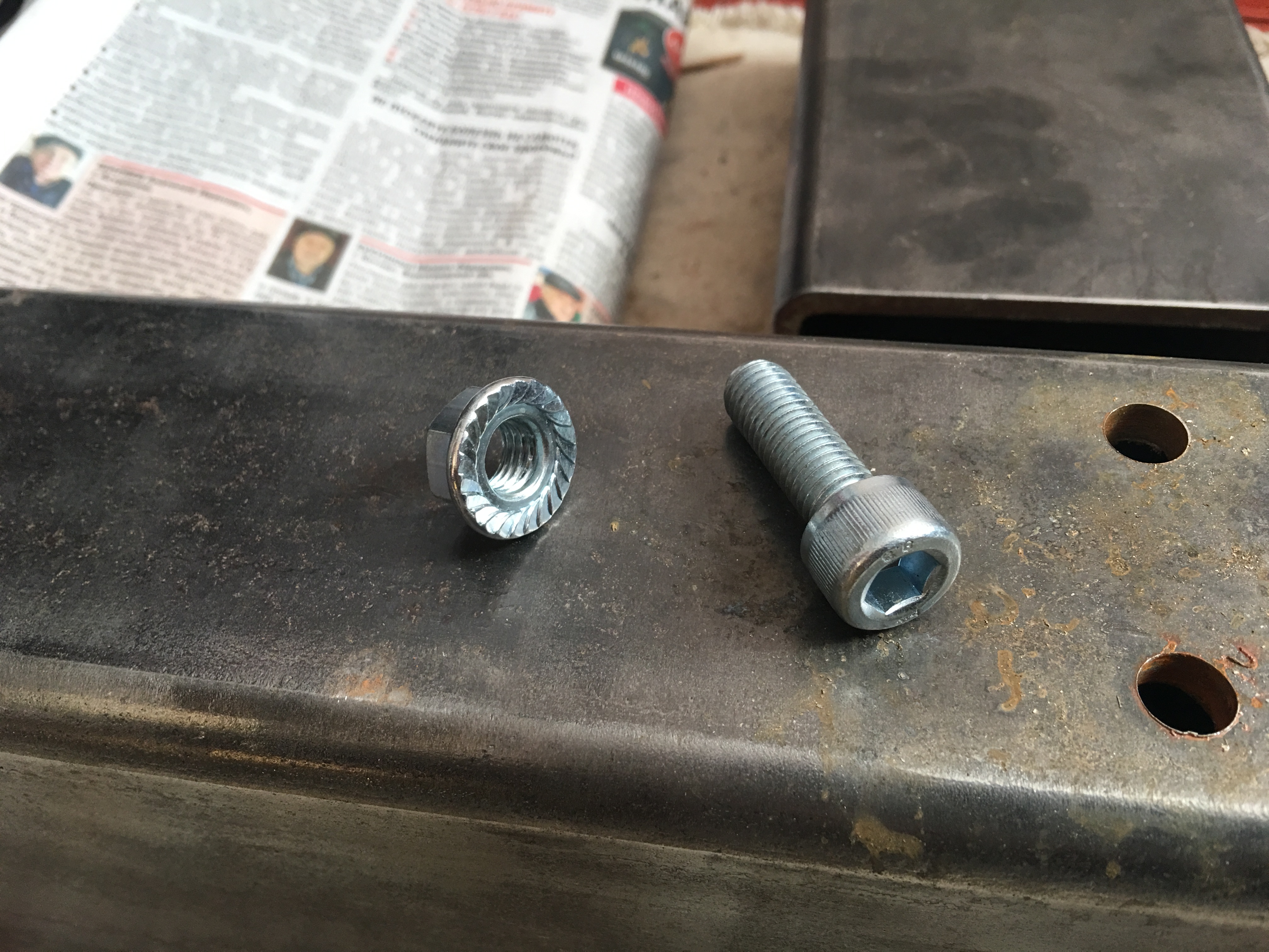

Lexx001 писал(а):Пока сделано 64 отверстий в 6мм профильной трубе диаметром 10мм.
почему именно 10 мм ??
Lexx001
Сообщения: 122
Зарегистрирован: 06 окт 2017, 17:45
Репутация: 4
Откуда: Мучкапский (Тамбовская обл.)
Сообщение Lexx001 »

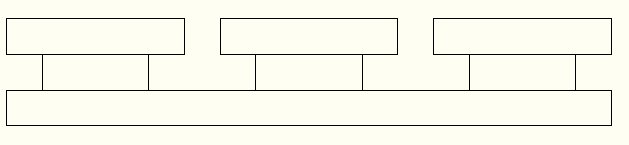

это крепление портала, он состоит из двух профильный труб стоящих торцом друг на друге. соединение в 4 точках по 4 болта с внутренним шестигранником и гайка-пресшайба
так же чтобы это всё затянуть шестигранным ключом пришлось делать отверстие в самой верхней балке.
ну мне показалось 10 мм это такая золотая середина

Lexx001 писал(а):Друзья, нарисовалась при сборке проблемка.
Тут особо ничего не придумать - т.к. утопить двигатель в трубу мало реально, то делать проставки под опоры швп, а крепеж гайки топить в переходной плите.
Или не топить, но тогда и под рельсы делать проставки.
Либо отказываться от прямого привода и делать через ременную передачу.

у меня вот пришла ещё одна идея, но не знаю как это скажется на люфте
Мотор установить как у всех на боковой части портала, в моём случае на усиливающей плите, далее
мотор вал 8мм - муфта с 8мм на 10мм - вал заказать у токаря 10мм на 8 мм - муфта 8мм на 10 мм - ШВП 10 мм
Сообщения: 2096
Вал тогда сделать сразу с муфтой с одного прутка для жесткой посадки на ШВП (и может лучше даже за 1 установ). Может быть добавить опору, но это не обязательно. А переходной вал с ШД соединять либо сильфонной либо муфтой с эластичными вставками, как вариант можно и жесткой - если все будет сделано достаточно качественно, то игры в двух соединениях будет достаточно для компенсации несоосности.
Впрочем утопить движок в трубу тоже не вижу особых проблем кроме долгого махания напильником и болгаркой.
