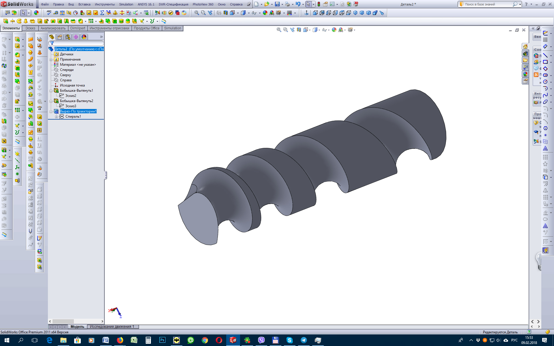

Для форума.jpg (10870 просмотров) <a class='original' href='./download/file.php?id=132016&mode=view' target=_blank>Загрузить оригинал (718.6 КБ)</a>
Вырез твердым телом

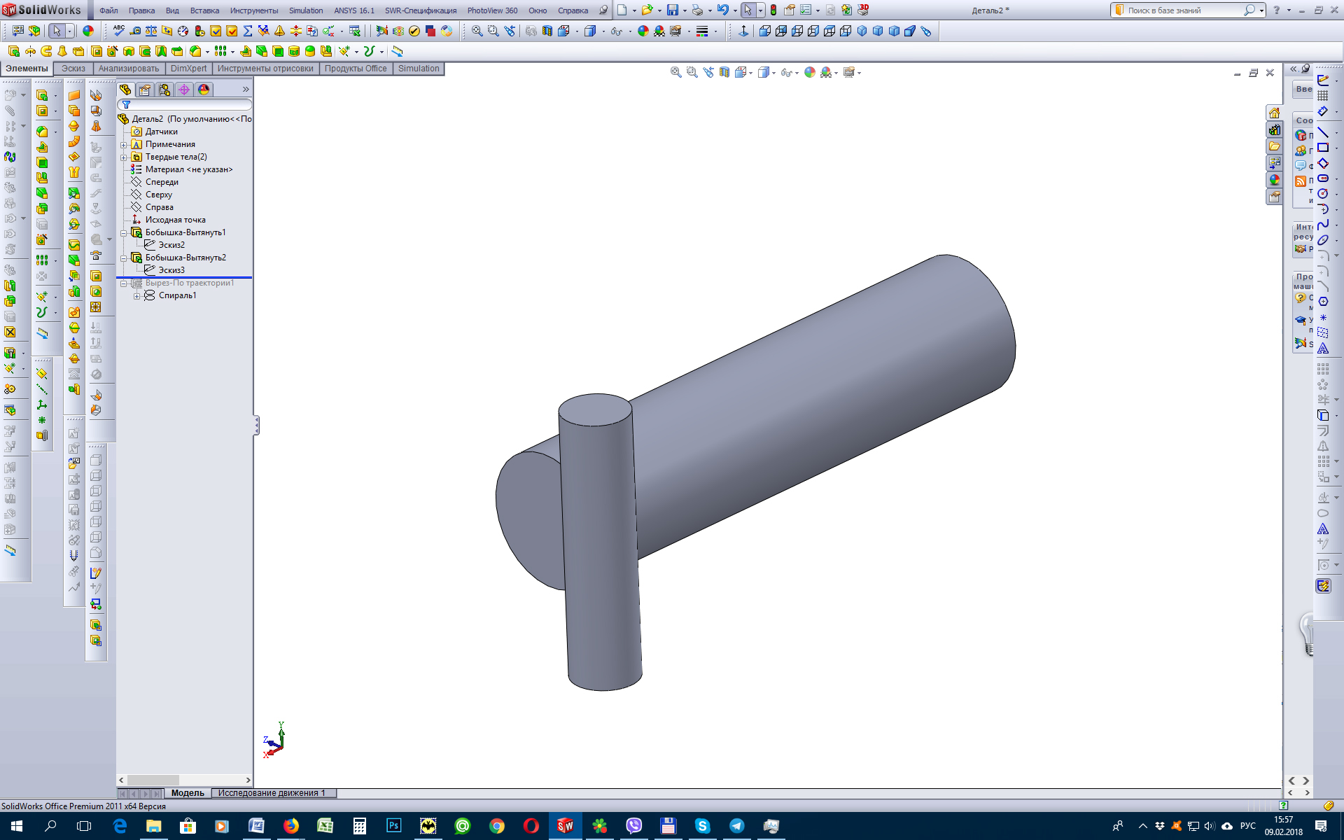

Для форума2.jpg (10868 просмотров) <a class='original' href='./download/file.php?id=132017&mode=view' target=_blank>Загрузить оригинал (699.09 КБ)</a>
