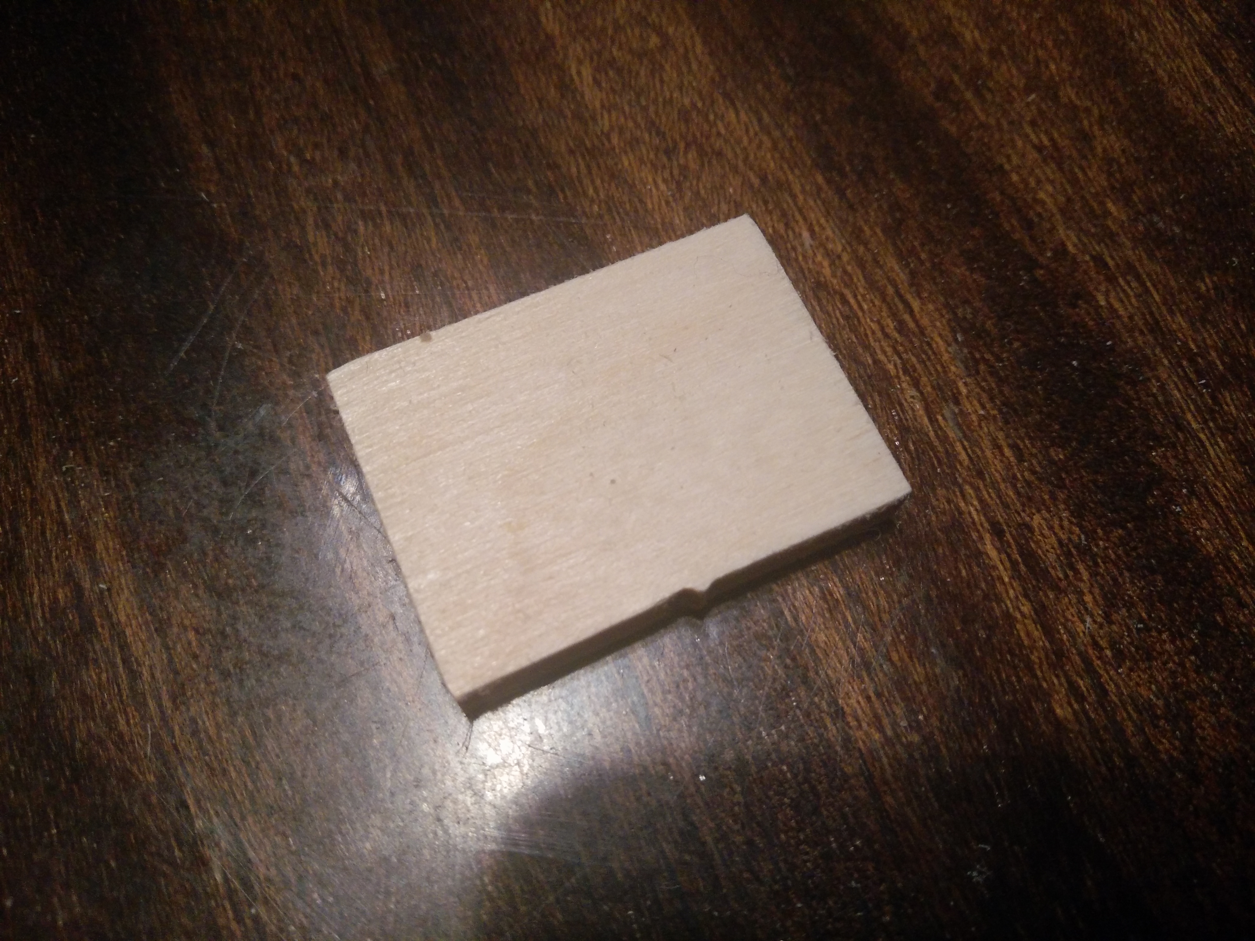

Подскажите, почему на детали остаётся вот такая волна в месте входа-выхода фрезы.
IMG_20180208_192808.jpg (3275 просмотров) <a class='original' href='./download/file.php?id=131980&mode=view' target=_blank>Загрузить оригинал (4.78 МБ)</a>

Потому что за 1 проход режешь.
Делай первый не дорезая 1мм, а вторым уже вырезай полностью.

"Не дорезая 1 мм" - это по глубине?
Получается, что фреза, заходя на второй круг, не должна выходить из фанеры. Это так должно происходить?

По глубине. Если режешь 4ку - делай первый проход 3мм.
