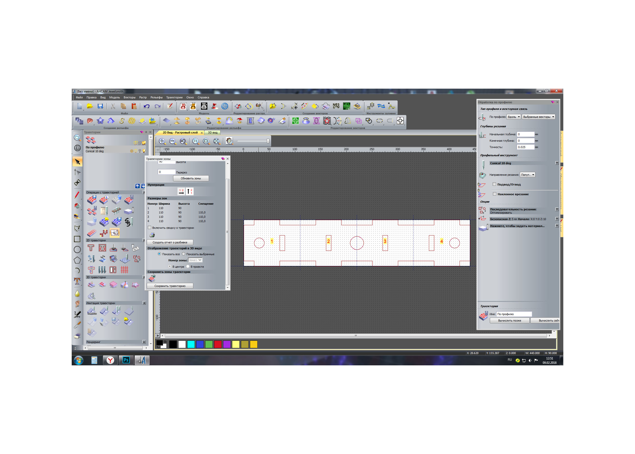

Всем доброго дня. Подскажите, пожалуйста, ответ на такой вопрос:
Нарисовал деталь для фрезеровки длиннее рабочего стола, разбил траекторию на зоны. Заготовку с боков ограничил направляющими, чтобы не смещалась и оставалась на месте, а вот вдоль перемещаю на размер моей зоны, но при фрезеровке следующей зоны, получается что фреза смещается влево на 1 мм - кто-нибудь знает почему?

Владимир_36 писал(а):получается что фреза смещается влево на 1 мм - кто-нибудь знает почему?
А вы делаете смещение на глаз или перепривязываетесь точно за начало зоны обработки в том месте где у вас по программе установлена СК?

Скажу сразу: это мой первый опыт с подобным.
Я смещаю заготовку вдоль по линейке на размер своей зоны ( с этим нет проблем), а вот фреза в каждой новой зоне смещается в сторону (поперёк заготовки, грубо говоря). Я так понимаю, что выставлен ноль один раз перед фрезеровкой всей детали, ширина везде одинаковая, обработка одной зоны закончилась, станок в ноль стал, я передвинул заготовку по длине, запустил следующую зону и, поскольку ноли станка не меняются всё должно совпасть.
Или что-то по-другому должно быть?
"перепривязываетесь точно за начало зоны обработки в том месте где у вас по программе установлена СК" - можно подробнее по этому действию и что такое СК ? если не трудно

Владимир_36 писал(а):Или что-то по-другому должно быть?
СК- система координат!
Выставлять по линейке это тоже самое что на глаз не кокой точности !
Нули станка могут и не меняться а вот положение детали относительно этих нулей да от сюда могут быть смещения так как станок не видит точную привязку своих органов к телу заготовки (детали) , другими словами вам надо каждый раз при перемещении детали привязываться за место (угол, грани, отверстие) от куда будет начинаться расчет и отсчет координат тогда должно быть все норм если конечно установленная СК в программе будет по своей дислокации точно соответствовать привязке на станке! Вы же все таки на ЧПУ делаете обработку а не на универсале , а здесь должно быть все четко!
Выложите хотя бы скрин той детали которую вы обрабатываете чтоб наглядно было видно где и как происходит обработка !

Сделайте так как я вам предложил и все должно быть ОК!
Пример:
Первую привязку делаем за угол детали для красной зоны отмечена красной стрелкой после обработки смещаем деталь и делаем привязку уже за обработанную бобышку для синей зоны в месте где стоит синяя точка и по тому же принципу для зеленой зоны ! При таких привязках будет осуществлен точный расчет относительно модели детали в рабочем поле станка ! То-есть для каждой зоны вам надо указать отдельно новую СК а не одну на все зоны!

Еще такой момент судя по вашему скрину то размер зон у вас одинаковый но учитывайте то что геометрические элементы фигур внутри этих зон разные
и находятся на разном расстоянии а значит не одинаковы и не симметричны относительно СК и самой привязкой !
Вывод: линейка вообще не вариант и для каждой зоны должна быть новая СК , привязка и соответственно траектория !

Вот хоть расстреляйте меня не пойму: вся деталь у меня разбита на траектории с началом координат в левом нижнем углу, оттуда старт программы, если я подверду в нужную точку фрезу, я должен обнулить систему координат? Мне кажется, что станок подумает, что это новый нуль, а не нужная мне точка и начнет фрезеровку с этого нуля и, соответственно со смещением.

Владимир_36 писал(а):я должен обнулить систему координат?
да ! И от этой точки сделать траекторию для следующей зоны чтоб привязка отталкивалась от какого либо чистового размера !

Владимир_36 писал(а):Это я знаю. И этот нуль будет привязан к каждой зоне изготавливаемой детали, а советуют перепривязывать..
Судя по скрину я так понимаю Арткам позволяет делать привязку только за углы или центр детали а не в любом месте модели ?
Если это так то по ходу у арткама идет расчет на то что смещений и перемещений детали во время работы не будет тем самым обеспечивая точность обработки за один установ от одной СК !
Да. всё правильно.

Владимир_36 писал(а):Да. всё правильно.
В таком случае предложенный мной вариант вам не подойдет для работы в Арткаме ! (((((((((
