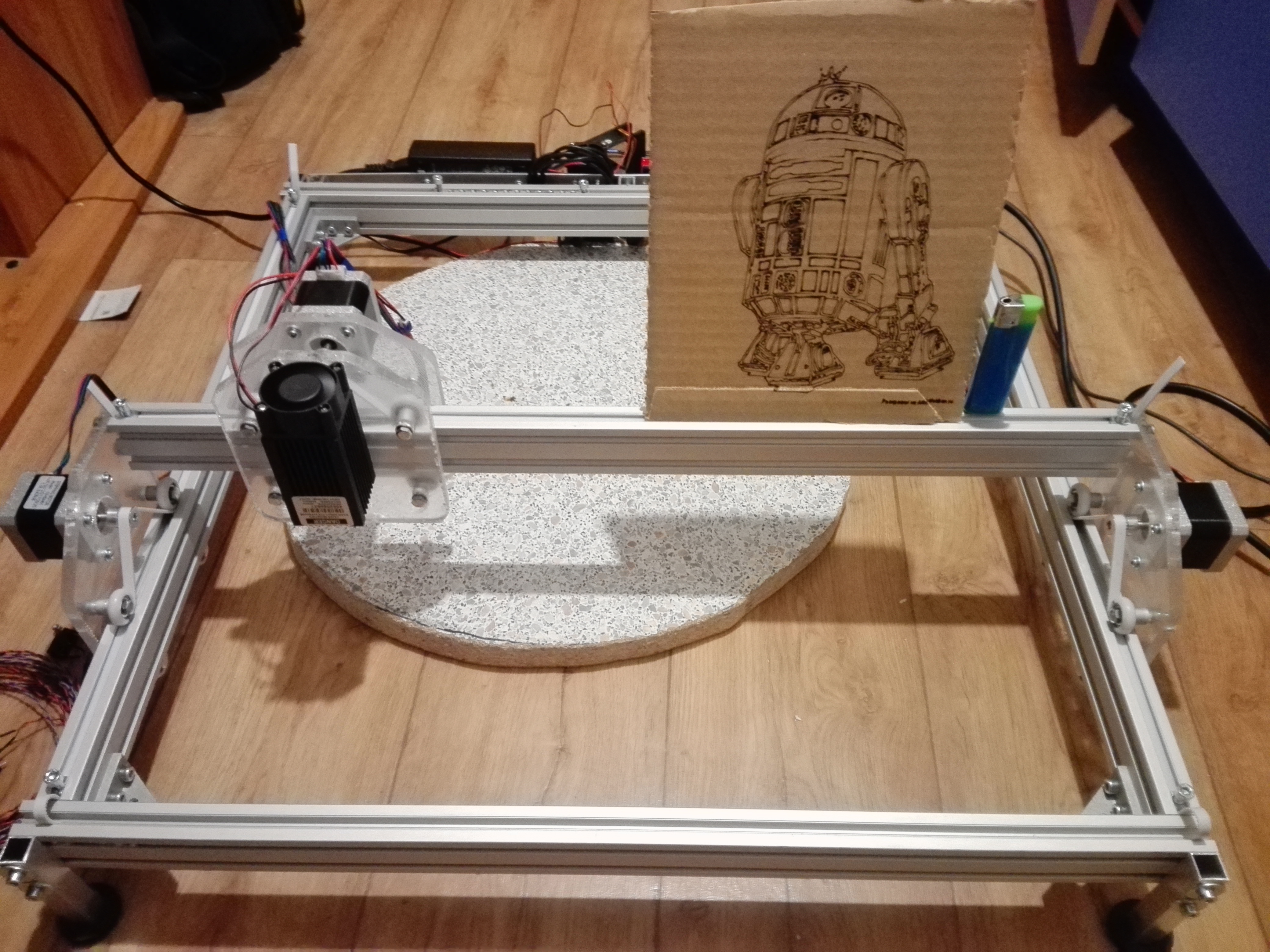

Здравствуйте уважаемые форумчане.
Собрал недавно станочек с рабочим полем примерно 450 на 450 и диодным лазером 2500 мВт.
Сразу опишу некоторые моменты, от которых можно будет отталкиваться давая ответы на мои вопросы.
Электроника изготовлена на основе Ардуино УНО + шилд + драйвера DRV8825 двигатели NEMA17 1.7A.
Прошивка GRBL 1,1.
Касаемо механики самого станка, использую ременную передачу GT2 (2mm ) + Шкив на 16 зубов
Пользуюсь программой LaserGRBL, для подготовки кода прибегаю к помощи Inkscape.
IMG_20180121_174524.jpg (3214 просмотров) <a class='original' href='./download/file.php?id=130224&mode=view' target=_blank>Загрузить оригинал (3.66 МБ)</a>
Собственно и сами вопросы:
1) Какую максимальную скорость я могу установить в параметры $110 и $111 ? (максимальная скорость станка)

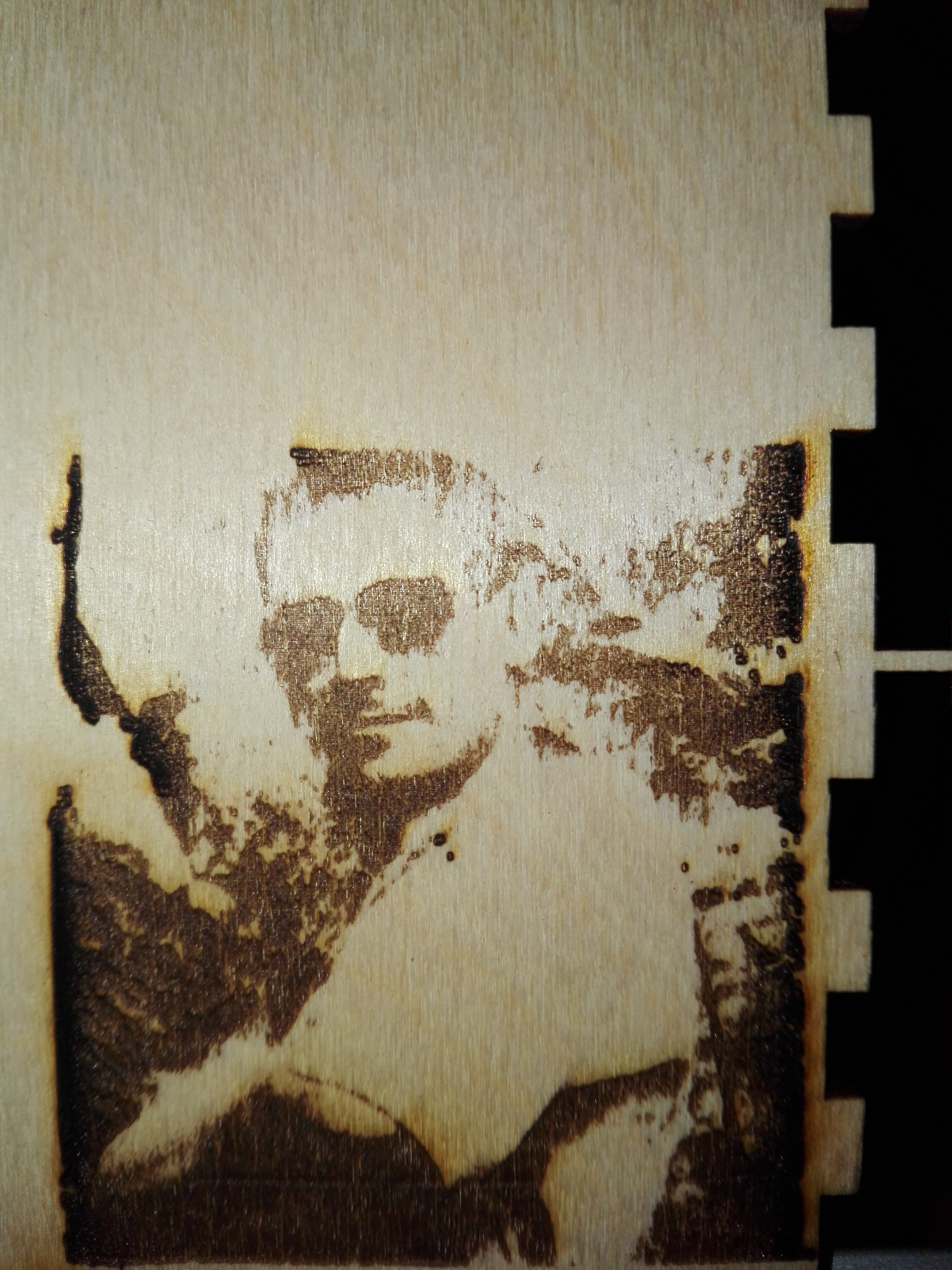

2) При гравировке фото, столкнулся с такой проблемой - когда начинается движение от одного края к другому, движение происходит не равномерно а с разгоном и торможением, соответственно гравировка в начале и в конце получается выжжено. Как победить данную проблему, в каких параметрах конфигурации GRBL нужно либо отключить разгон/торможение либо выставить разгон/торможение одинаково с рабочей скоростью?
IMG_20180123_205437.jpg (3214 просмотров) <a class='original' href='./download/file.php?id=130225&mode=view' target=_blank>Загрузить оригинал (3.56 МБ)</a>
3) Кто - как гравирует фото в программе LaserGRBL я имею в виду в режиме трассировке по линиям или режим сглаживания 1 Бит?
4 На последнем этапе перед отправкой картинки в программе LaserGRBL как правильно выставлять мощность лазера?
IMG_20180123_205437 - копия.jpg (43.99 КБ) 3214 просмотров
Ни как не могу получить нормальные полутона, выходит так что, где-то получается совсем не прожигает а где-то жгет очень сильно.

для генерации g-code под лазер попробуй программу пользователя selenur . ToolsGenGkode называется.

Прошивка GRBL 1,1.
Включи режим лазера в конфиге grbl. $32 - если не ошибаюсь
https://github.com/gnea/grbl/wiki/Grbl-v1.1-Laser-Mode
Потом у тебя появится пункт (вкл лазер M4) вместо M3, также попробуй добавить скорости разгона станка.

Режим лазера включен, на счет М4 огромное спасибо, то что нужно.
Есть еще вопрос.
Я так понял что, если выставлять деление шага, то чем оно больше - тем станок едет медленнее?
У меня сейчас стоит 32, вечером попробую поэксперементировать с перемычками деления. )
