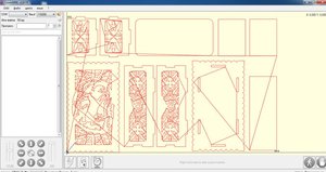

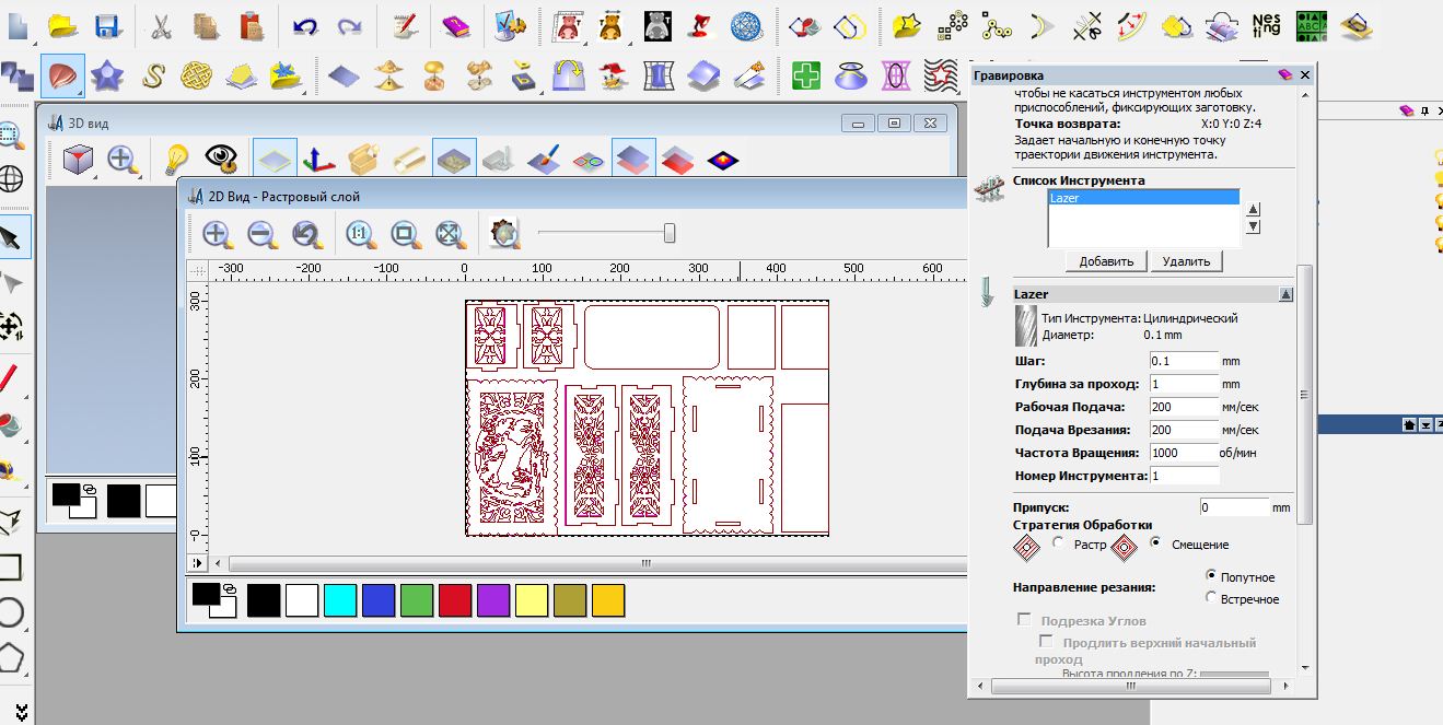

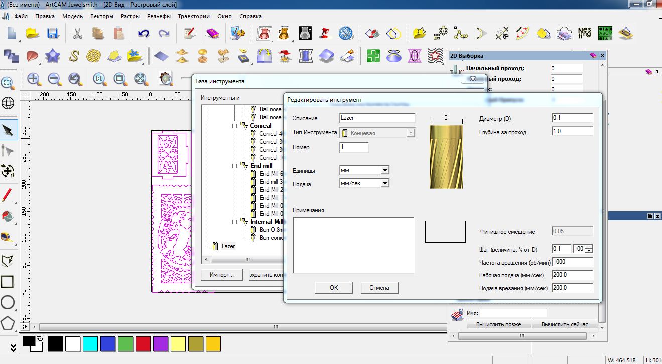

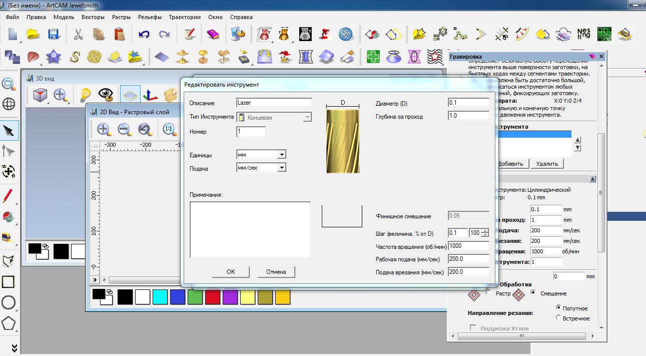

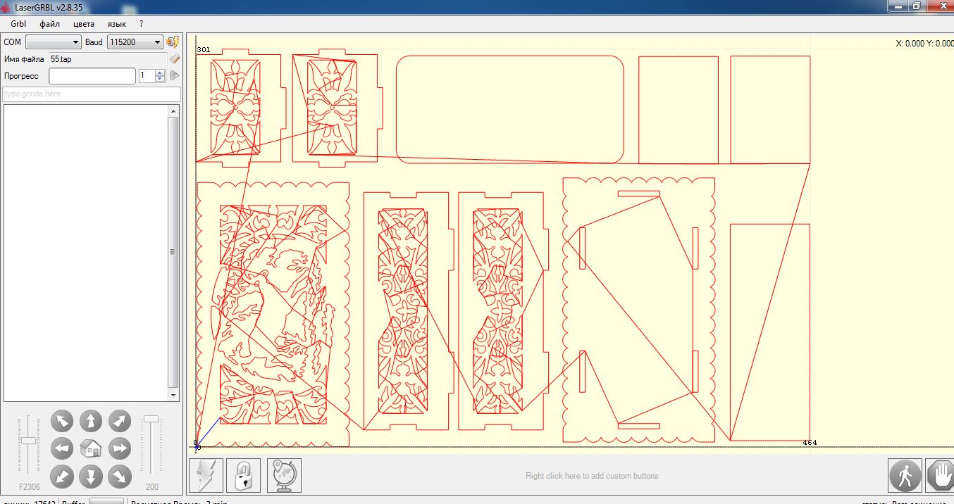

я новичёк в этом, помогите в настройках и создании УП в арткаме для резки и гравировании лазером на фанере 3 мм, как грамотно добавить инструметн лазер в базу инструментов.интересует последовательность создания УП
правильно ли настроен инструмент лазер? (2528 просмотров) <a class='original' href='./download/file.php?id=131499&mode=view' target=_blank>Загрузить оригинал (159.97 КБ)</a>
Снимок1.JPG (2528 просмотров) <a class='original' href='./download/file.php?id=131500&mode=view' target=_blank>Загрузить оригинал (155.7 КБ)</a>

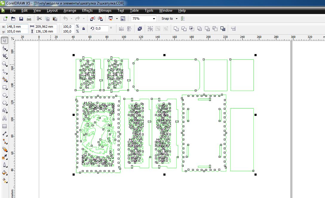

конечный УП , почему так? (2528 просмотров) <a class='original' href='./download/file.php?id=131501&mode=view' target=_blank>Загрузить оригинал (156.59 КБ)</a>
начальный фаил в корел (2528 просмотров) <a class='original' href='./download/file.php?id=131502&mode=view' target=_blank>Загрузить оригинал (128.63 КБ)</a>
Снимок5.JPG (2528 просмотров) <a class='original' href='./download/file.php?id=131503&mode=view' target=_blank>Загрузить оригинал (150.26 КБ)</a>

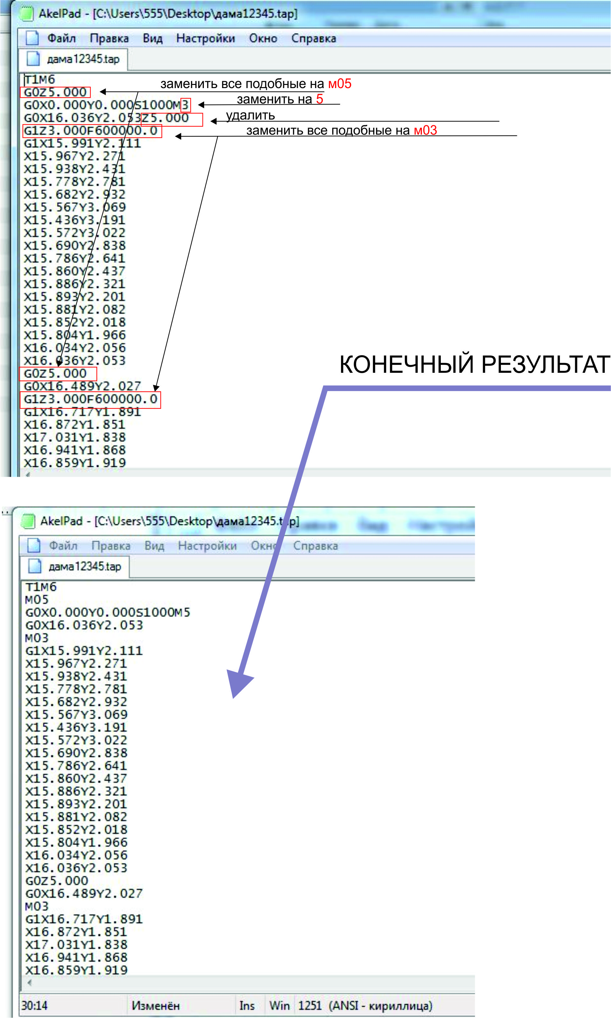

02.jpg (2476 просмотров) <a class='original' href='./download/file.php?id=131844&mode=view' target=_blank>Загрузить оригинал (3.15 МБ)</a>
спасибо всем, разобрался сам методом тыка, может кому пригодится
