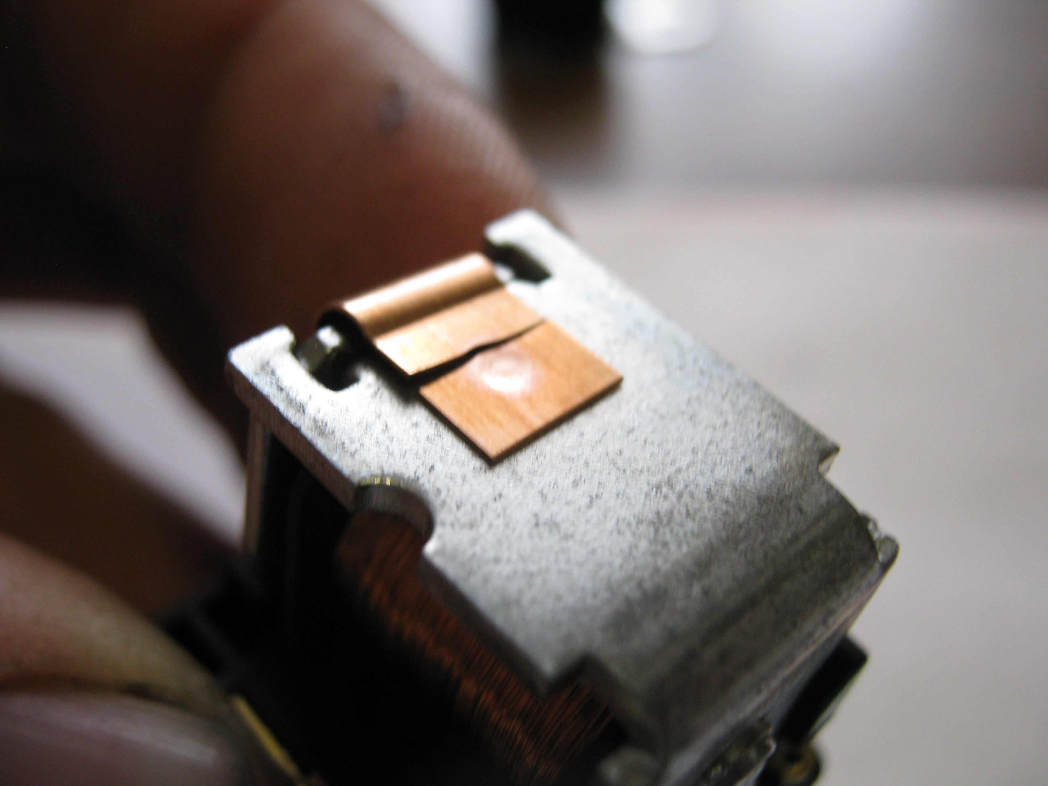

Опять для тех кто хочет сэкономить. Вот какая оказия со мной произошла.
Как я раньше писал на хотенд надо ставить реле. И так как твёрдотельное реле ещё едет с китая я поставил простое автомобильное.
IMG_4738.JPG (13838 просмотров) <a class='original' href='./download/file.php?id=129049&mode=view' target=_blank>Загрузить оригинал (1.82 МБ)</a>
Вроде бы что такого свою функцию оно выполняет только громко клацает.
Так вот пружинка контакта переломилась
IMG_4740.JPG (13838 просмотров) <a class='original' href='./download/file.php?id=129050&mode=view' target=_blank>Загрузить оригинал (1.81 МБ)</a>
IMG_4741.JPG (13838 просмотров) <a class='original' href='./download/file.php?id=129051&mode=view' target=_blank>Загрузить оригинал (1.78 МБ)</a>
И опять вроде бы переломилась и переломилась ну и что?
А вот что Когда она переломилась контакт находится в замкнутом состоянии.
Электроника принтера сигнал то подала на отключение а контакт то замкнут и хотенд продолжает грется так как он запитан на прямую от
блока питания.Потом электроника принтера совсем уходит в эррор так как идёт перегрев а хотенд та продолжает греться. Разогрелся он у меня до 500-та градусов. А вокруг него столько пластмассы
IMG_4704.JPG (13838 просмотров) <a class='original' href='./download/file.php?id=129054&mode=view' target=_blank>Загрузить оригинал (1.62 МБ)</a>
что беды можно было не миновать.
Вывод таков что данное реле ставить можно но без присмотра оставлять принтер нельзя.

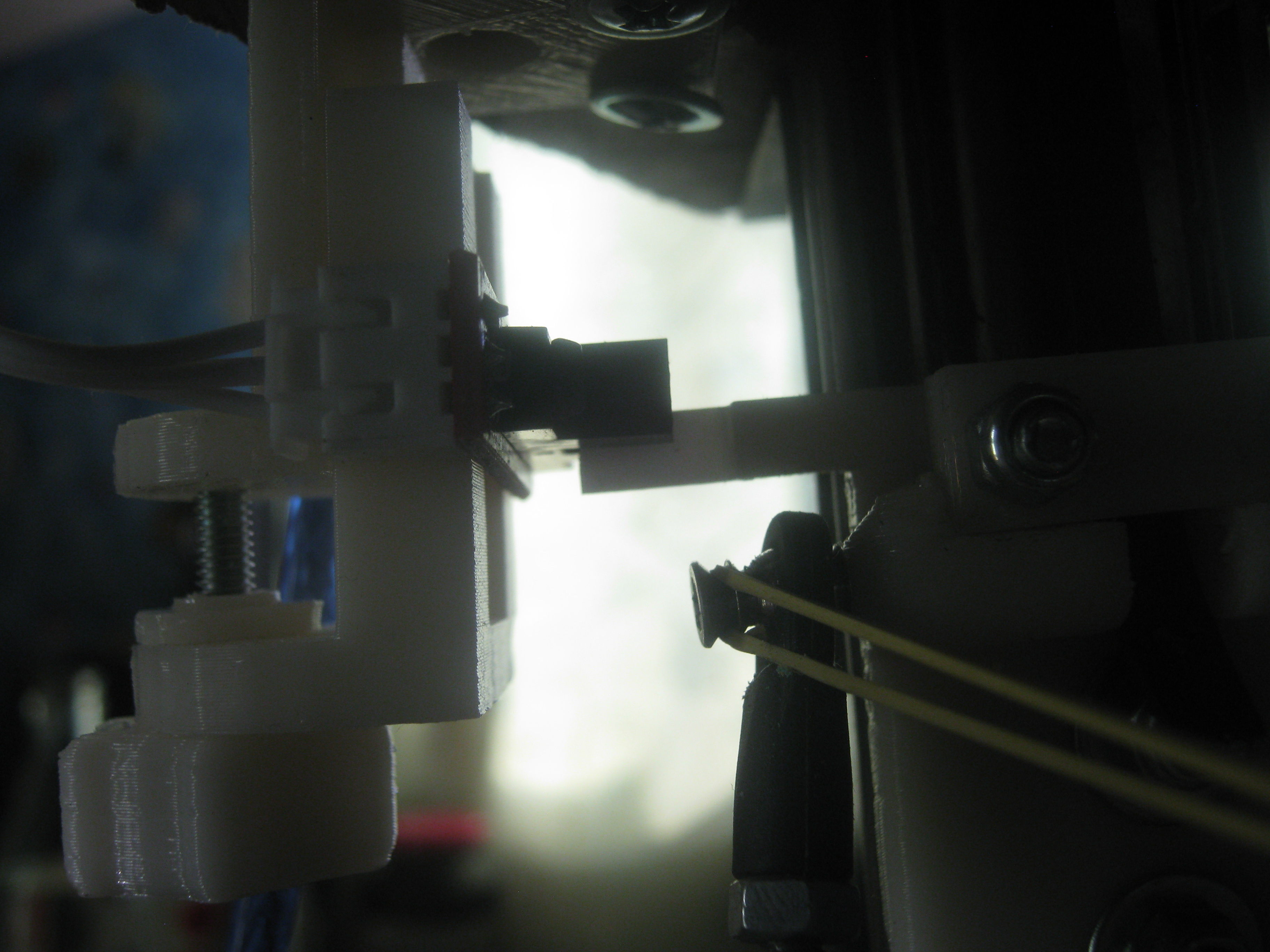

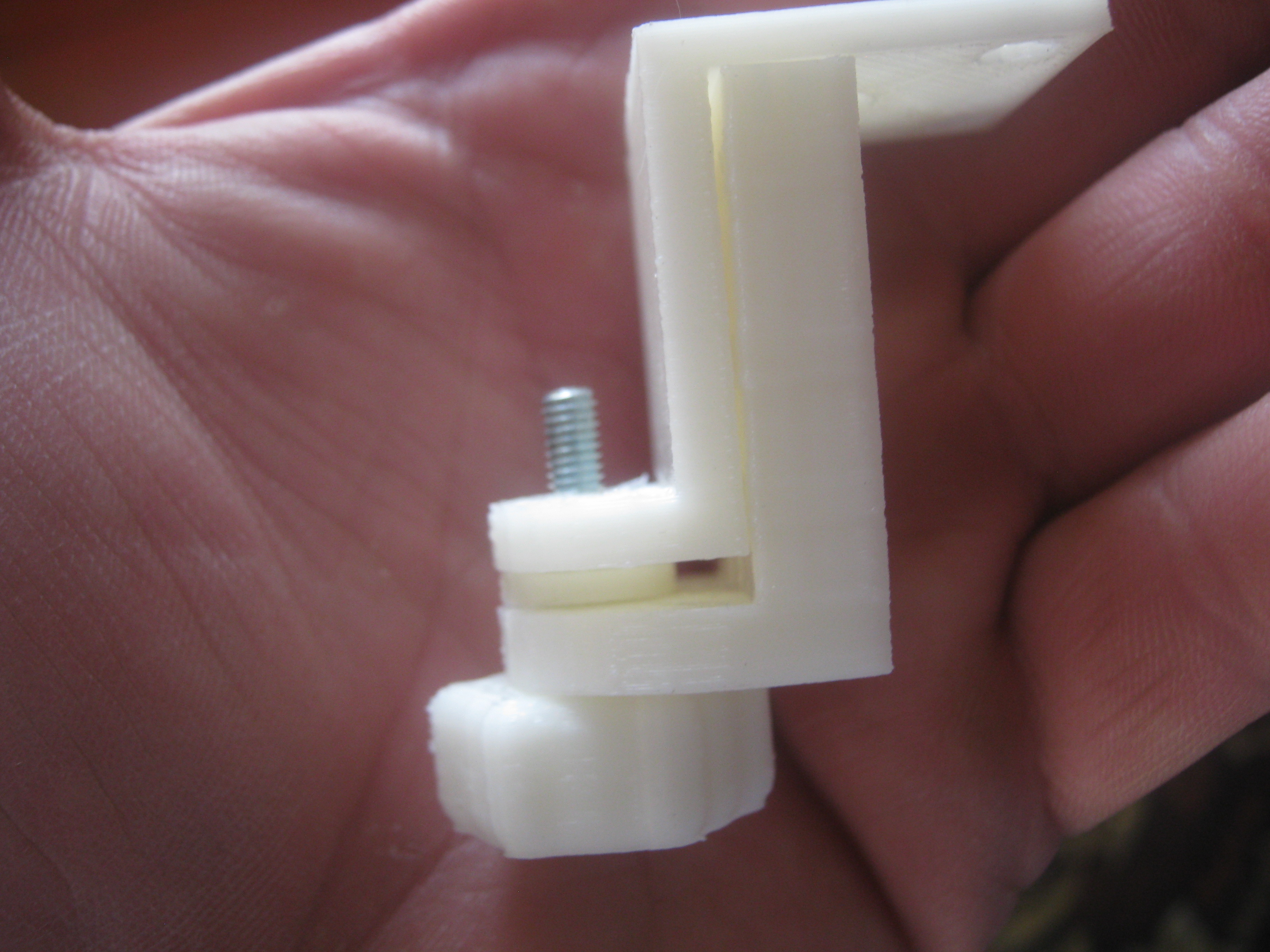

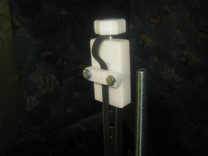

Ну вот и пришли оптические концевики распечатал для них крепление заодно и натежители ремней.
IMG_4762.JPG (13679 просмотров) <a class='original' href='./download/file.php?id=130121&mode=view' target=_blank>Загрузить оригинал (1.75 МБ)</a>
IMG_4763.JPG (13679 просмотров) <a class='original' href='./download/file.php?id=130122&mode=view' target=_blank>Загрузить оригинал (1.78 МБ)</a>
IMG_4766.JPG (13679 просмотров) <a class='original' href='./download/file.php?id=130128&mode=view' target=_blank>Загрузить оригинал (1.54 МБ)</a>
IMG_4764.JPG (13679 просмотров) <a class='original' href='./download/file.php?id=130126&mode=view' target=_blank>Загрузить оригинал (1.38 МБ)</a>
IMG_4765.JPG (13679 просмотров) <a class='original' href='./download/file.php?id=130127&mode=view' target=_blank>Загрузить оригинал (1.69 МБ)</a>

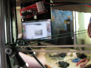

Добрый.
Нет резинками я устранил некое дребезжание, а люфты я убрал упорами каретки в напровляющии:
IMG_4807.JPG (12903 просмотра) <a class='original' href='./download/file.php?id=135729&mode=view' target=_blank>Загрузить оригинал (2.01 МБ)</a>

Решил поделится ещё одним наблюдением которое поможет тем кто собирается строить или даже уже построил принтер ДЕЛЬТА.
Мой принтер работает прочти каждый день. На стол я клею малярный скотч который имеет толщину примерно 0,01мм. И я всё ни как не мог понять почему первый слой то ложится хорошо, то просто накладывается и приходится наклеивать второй слой скотча, то просто впечатывается в стол и я совсем убираю скотч. С начало я думал что это погрешность мех.концевиков и купил оптические но история повторилась. Я в принципе забил на это и просто то клею то отдираю скотч. А вчера меня осенило я нашёл причину. Дело вот в чём. Я живу в своём доме и у меня печное отопление и в доме то тепло то прохладно а принтер стоит на полу. Всё банальное расширение металла. Диагональные тяги я сделал из электродов ф4 они то и играют. Надо придумать из чего сделать, графитовые у китайцев что то дороговато жаба душит.
Может у кого есть идеи?
Reabus
Сообщения: 13
Зарегистрирован: 26 мар 2018, 21:24
Настоящее имя: Олег Успенский
Откуда: Ижевск
Re: Мой 3D принтер Дельта
Сообщение Reabus »
Первый вариант, это прогревать принтер перед печатью тепловентилятором.
Если печатать ABS то и в процессе печати подогревать модель.
Второй вариант это распечатать тяги из пластика, ну если нехватит зоны печати, то сделать составными.
Попробовать из бамбуковых шпажек, но как они реагируют на влажность, незнаю.
Можно попробовать взять трубочки от телескопической антенны.
