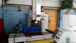

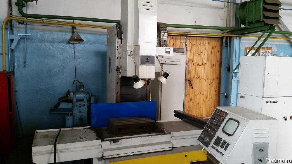

Всем привет, работаю я на стареньком фрезерно координатном станке 24к40сф4 стойка у него 2С42-65 , совсем скоро обновят мозги у станка выкинув все ненужные платы старого образца и заменив небольшой коробкой. В ней появится функция загрузки программ с Флешкарты.
Хочу спросить у знающих людей, в какой программе можно составлять G код по 3д модели для сложной фрезеровки ? Все новые станки имеют намного другой более современной языке программирования, у меня же на станке до сих пор при круговой интерполяции необходимо указывать центр радиуса символами (I/J), так же станок воспринимает только так (G01… просто G1 он не поймет.) Знаю что станок "мамонт" но на нем можно выполнять получистовую фрезеровку и делать куда больше чем можно подумать.
Это не мой станок  но работаю на аналогичном (2316 просмотров) <a class='original' href='./download/file.php?id=131711&mode=view' target=_blank>Загрузить оригинал (68.32 КБ)</a>

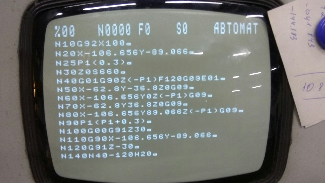

так выглядит моя программа составленная мной для фрезеровки контура по 3-м осям (2316 просмотров) <a class='original' href='./download/file.php?id=131712&mode=view' target=_blank>Загрузить оригинал (116.49 КБ)</a>

Я знаю что много программ есть но я не очень с ними работал и боюсь что код придется кардинально менять и подгонять вручную кадр за кадром для моего станка. те же самые G1 менять на G01 и т.д
возможно я не очень прав, если так поправьте
Re: помогите найти программу для составления G-кода
Trumar59 писал(а): те же самые G1 менять на G01 и т.д
Это делает поспроцессор в САМ программах.
