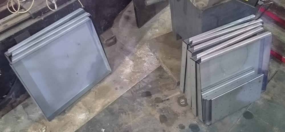

С пол года назад я где-то на форуме (нинашол) выкладывал фотки тумбы для фрезерной оснастки. По мотивам той тумбы сделана новая тумба для токарной оснастки. По самой тумбе была полностью переделана конструкция, для большей технологичности и упрощения сборки. И устранены мелкие недочеты, которые выявились по результатам сборки и эксплуатации первой конструкции.
Собственно нарезаный и погнутый металл.

Что бы не возникало вопросов "нафига" - сразу отвечу - покупные тумбы что-то более менее приличное начинается от 48 тр.. при том что имеет 8 ящиков меньшего размера, сделано из 0,8го листа и убогие направляющие. Данные шкафы сделаны из 2мм листа. направляющие мебельные, которые по 25кг держат. Токарная версия имеет 10 ящиков высотой 50мм, и 4 ящика высотой 100мм. Два ящика уезжают коллегам с форума.
Добавлено - габарит шкафа - глубина 455мм, ширина 580мм, высота 940мм. направляющие длиной 45см полного выдвижения.

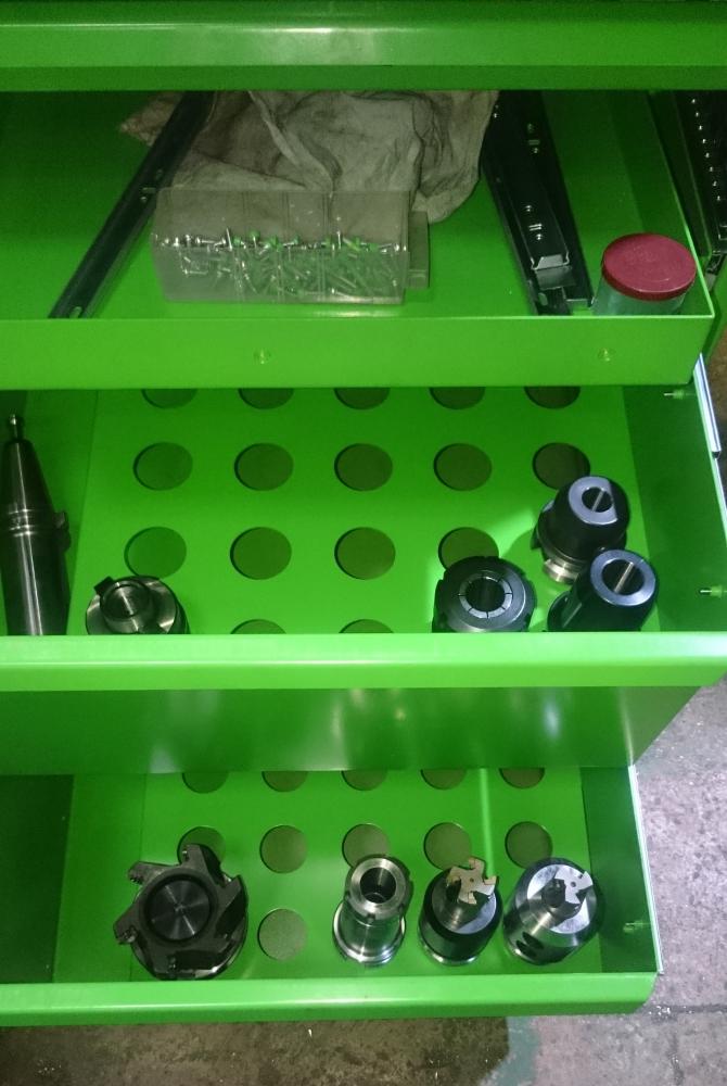

IMG_20170422_140340.jpg (19914 просмотров) <a class='original' href='./download/file.php?id=131878&sid=0776baf6470a623b051fbb3ec4a89025&mode=view' target=_blank>Загрузить оригинал (59.76 КБ)</a>
вкладыши под фрезерную оснастку ИСО-40 (BT, SK)...
IMG_20170422_140327.jpg (19914 просмотров) <a class='original' href='./download/file.php?id=131877&sid=0776baf6470a623b051fbb3ec4a89025&mode=view' target=_blank>Загрузить оригинал (76.33 КБ)</a>
сборка ящика... верхняя крышка сделана лотком, чтобы ничего не падало.. отбортовка высотой 15мм...

Собственно это был первый вариант. он был полностью переработан, в плане технологичности сборки (уменьшение возможностей накосячить), уменьшения металлоемкости (как следствие цены), доработаны и убраны всякие мелкие косячки - на этом ящике предняя панель самого ящика не закрывает направляющие - просто не аккуратно выглядит по сравнению с токарным.. и не учел что направляющие реально отличаются от заявленных размеров в большую сторону - как следствие передние торцы торчат на 1-1.5 мм.. новый ящик сделал уже с ушами, прикрывающими направляйки и увеличил в глубину так чтобы эти самые направляйки не торчали...
В планах счас очередная "модернизация" фрезеного шкафа. Будет сделана некая "стандартизация" ящиков. добавятся еще три размера - 150, 200 и 250мм. Итого будут доступны 5 размеров ящиков - 50, 100, 150, 200 и 250мм. ну и естественно они будут полностью унифицированы по крепежу. то есть можно будет выдернув 4 ящика по 50мм воткнуть на их место ящик высотой 200мм.. думаю это даст очень хорошую гибкость в комплектовании индивидуальных хотелок.
