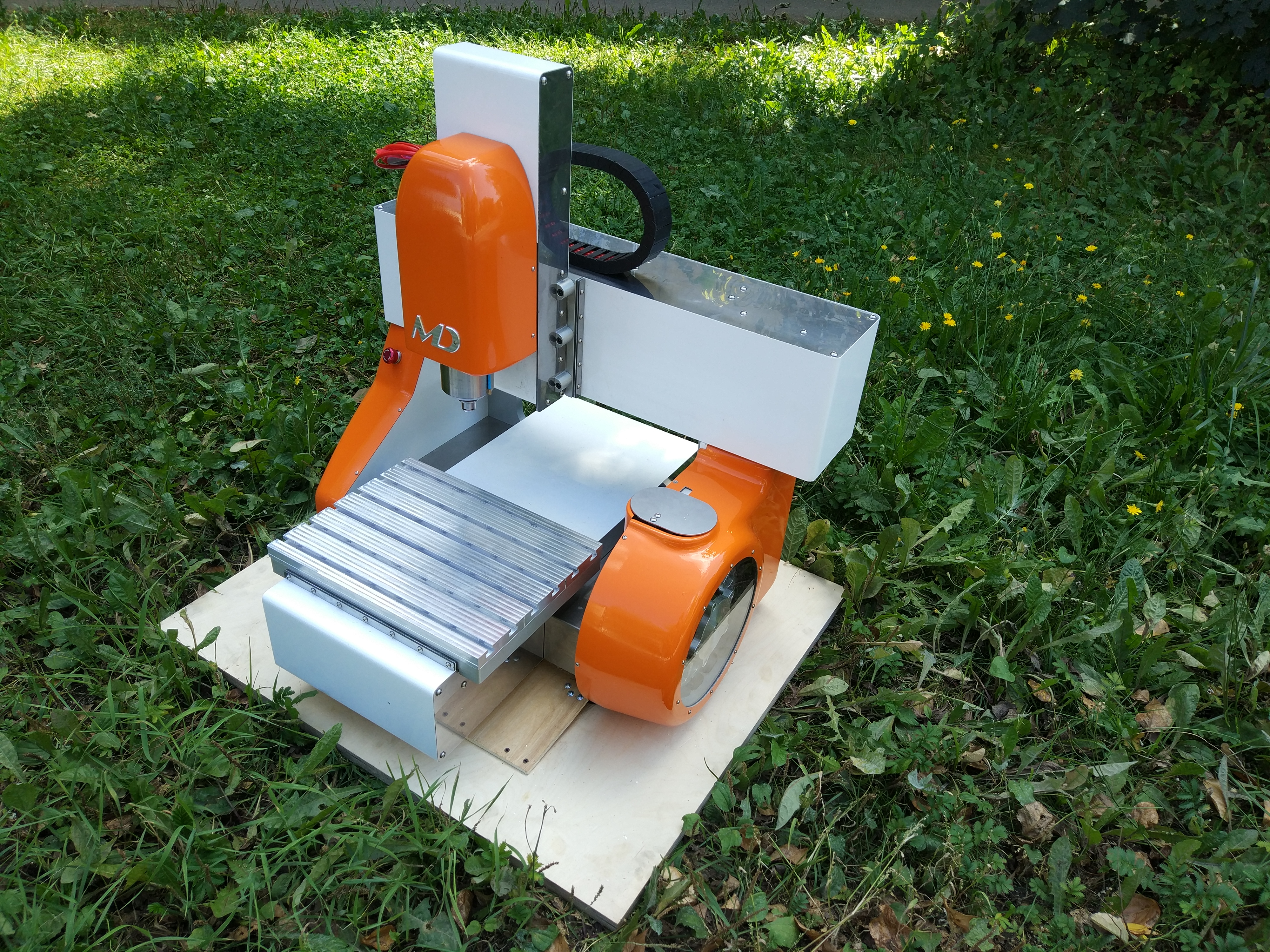

всем привет. предлагаю легкие станки по металлу, станки обладают лучшими характеристиками в своем классе,проекты хорошо проработаны до мелочей,использованы только качественные проверенные комплектующие, наборы фрезерованных деталей для сборки станков по моим проектам из этой темы http://www.cnc-club.ru/forum/viewtopic. ... 47&t=13632
Внимание остерегайтесь подделок. при покупке станка у какого либо другого человека который заявляет что это мой станок рекомендую связатся сомной для выяснения правды.
качество копий может быть крайне низким а логотип присутствовать.
станок MD CNC-A64 один из самых простых проектов задуман как самый бюджетный вариант но при этом позволяющий получать очень хороший результат что достигнуто за счет очень тщательной проработки проекта и оптимальному подбору компонентов чтобы не было как слабых мест так и не оправданного удорожания которое мало влияет на конечные характеристики.
станок предназначен для обработки цветных металлов на легких режимах.
основные характеристики
рабочее поле 600х400х120
точность геометри станины 0.05мм/весь ход
точность 0.03мм/300мм
привод шаговые двигатели
шпиндель водяного охлаждения 1.5квт-ER16
управление MYcnc et6
вес 115кг
станина
фрезерованные детали сплав 6061Т6 толщина 19мм
конструкционный профиль сплав 6063Т5 80х80мм 8.3кг\м
профиль стола сплав ад31 100х22мм цельный
комплектующие
рельсы HIWIN HGR15R тайвань
каретки HIWIN HGH15CA тайвань
швп TBI 1605-C7 тайвань
опоры AKD FK12,BK12 C5 тайвань
моторы LIADSHINE HS13 китай
шпиндель HAN-QI GDZ-17 китай
драйвера YAKO-YKD2405M китай
частотник DELTA-VFD015EL21A тайвань
контроллер MYCNC-ET6 канада
блоки питания MEAN WELL тайвань
проект станка А64 а также другие проекты из серии A являются открытыми и распространяются бесплатно для не коммерческого использования. скачать можно по ссылке https://drive.google.com/open?id=1Fjb_e ... ygpM8M2tnh
