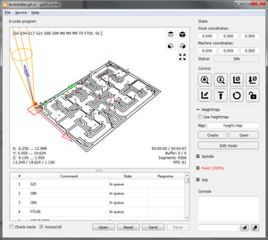

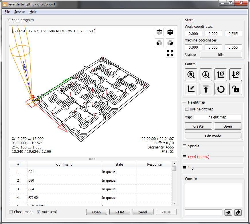

michael-yurov писал(а):Дошли руки до создания простенькой системы ЧПУ.
На днях сделал набросок интерфейса программы:
Вложение экран 2.png больше недоступно
И сейчас думаю над вопросом - в чем писать ПО.
Изначально хотел под .NET C#, думал между WinForms и WPF (последний как нельзя лучше подходит под задачу).
Windows, конечно, многим привычен и удобен, но ЧПУ станки часто расположены на производстве, и устанавливать на них виндоус - проблемно. По этой причине думаю как бы сделать возможным работу с ПО под Linux.
Из важных аспектов:
- необходима возможность отображения траектории силами OpenGL.
- связь с железом контроллера по Ethernet
- интерфейс нужно будет сделать так, чтобы он корректно (без замыливания, диспропорций и пикселизации) масштабировался под разные разрешения и dpi экранов.
Прикрепил пару тестовых файлов, использующих отрисовку силами OpenGL (со сглаживанием, перспективой и туманом).
Denvi на Qt Candle для GRBL написал. На GitHub сырцы лежат, то что доктор прописал и визуализация опенГл. Добавил управление частотником через RS485 MODBUS напрямую.
Местами я не согласен с архитектурой и решениями автора программы, думаю переписать полностью. Так как добавление функционала очень усложнено.
https://github.com/Denvi/Candle
