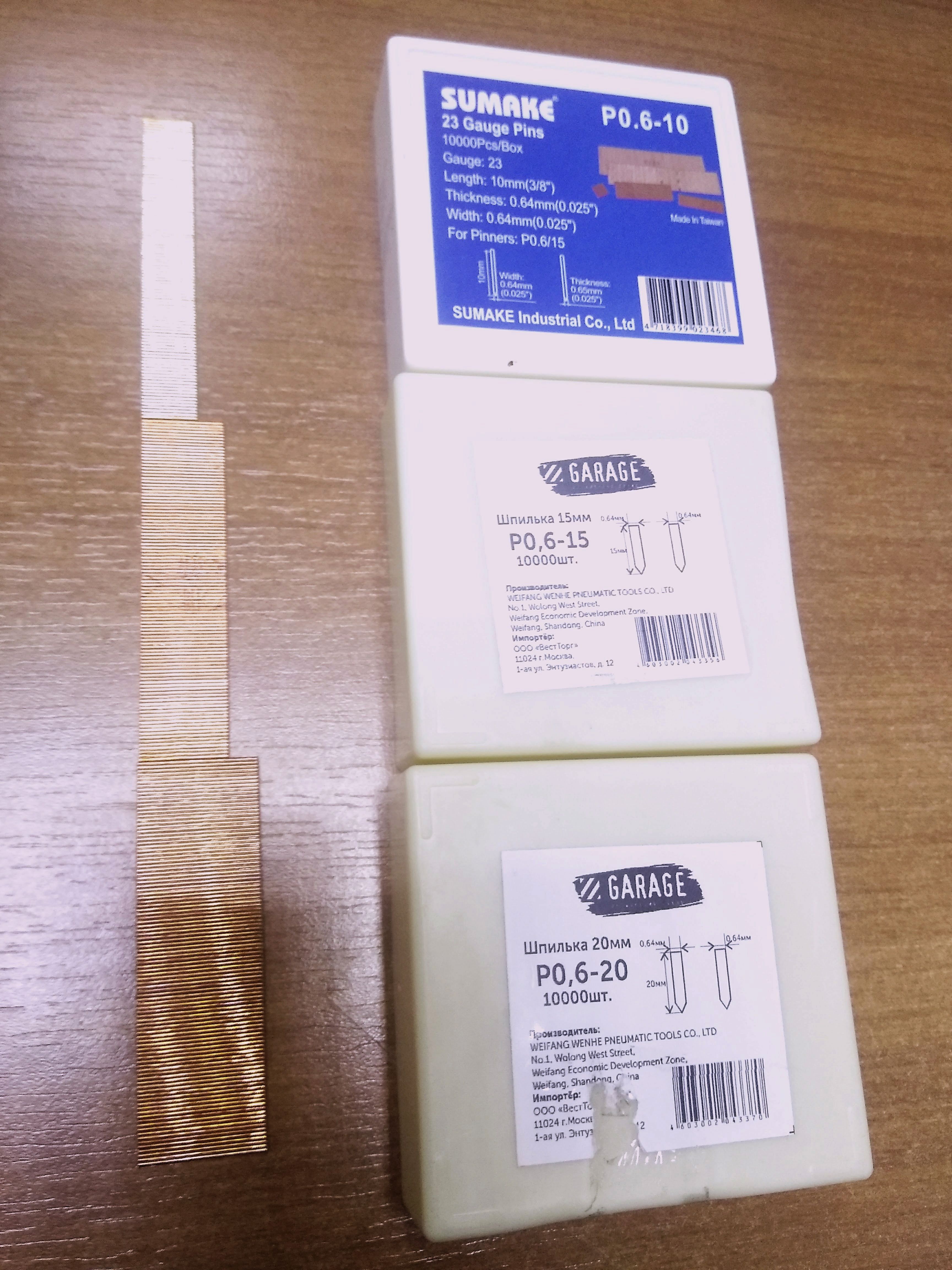

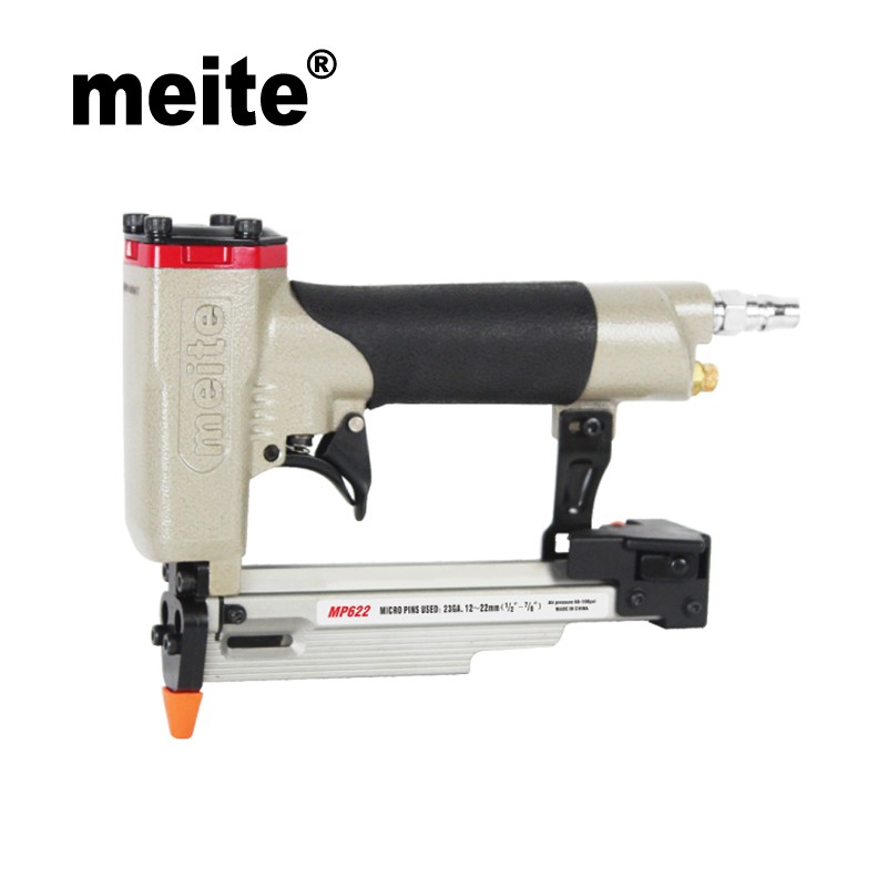

Еще спешу поделиться, приобрел пистолет шпилькозабивной, чтобы меньше мучиться при сборке всяких конструкций и.т.д. у кого то вычитал здесь что полезная штука ну и скорее приобрел себе, сам пистолет все еще в пути пришли шпильки, оказалось что приобрести маленькие шпильки достаточно проблематично (нигде нет в наличии), ну вроде как нашел по пачке 10, 15 и 20мм длинее смысла не вижу да и брал я пистолет самый мелкий чтобы удобнее работать им было он под 22 максимум идет. Так вот фирма импортер garage оказалась тоже как и пистолет фирмы meite

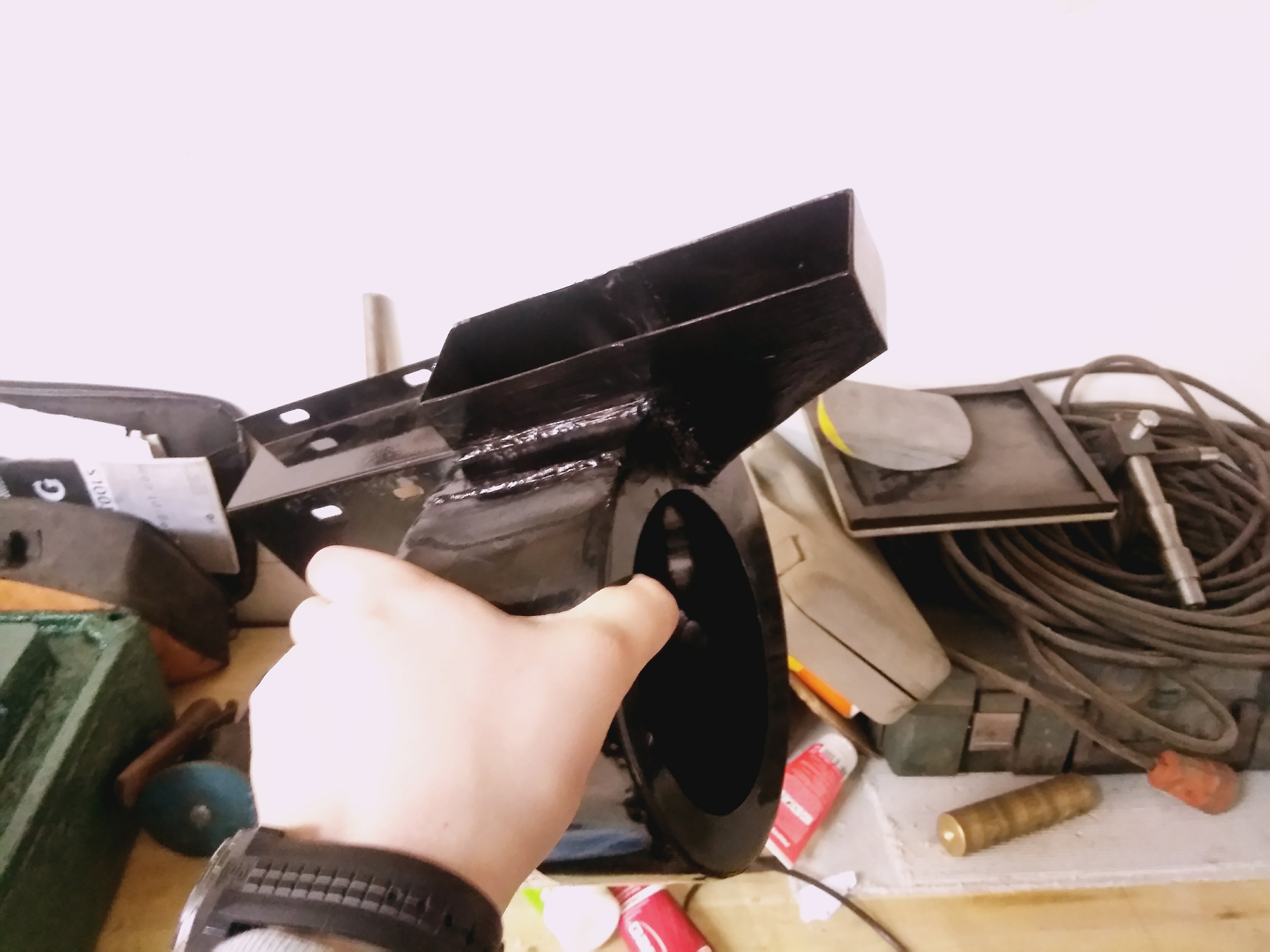

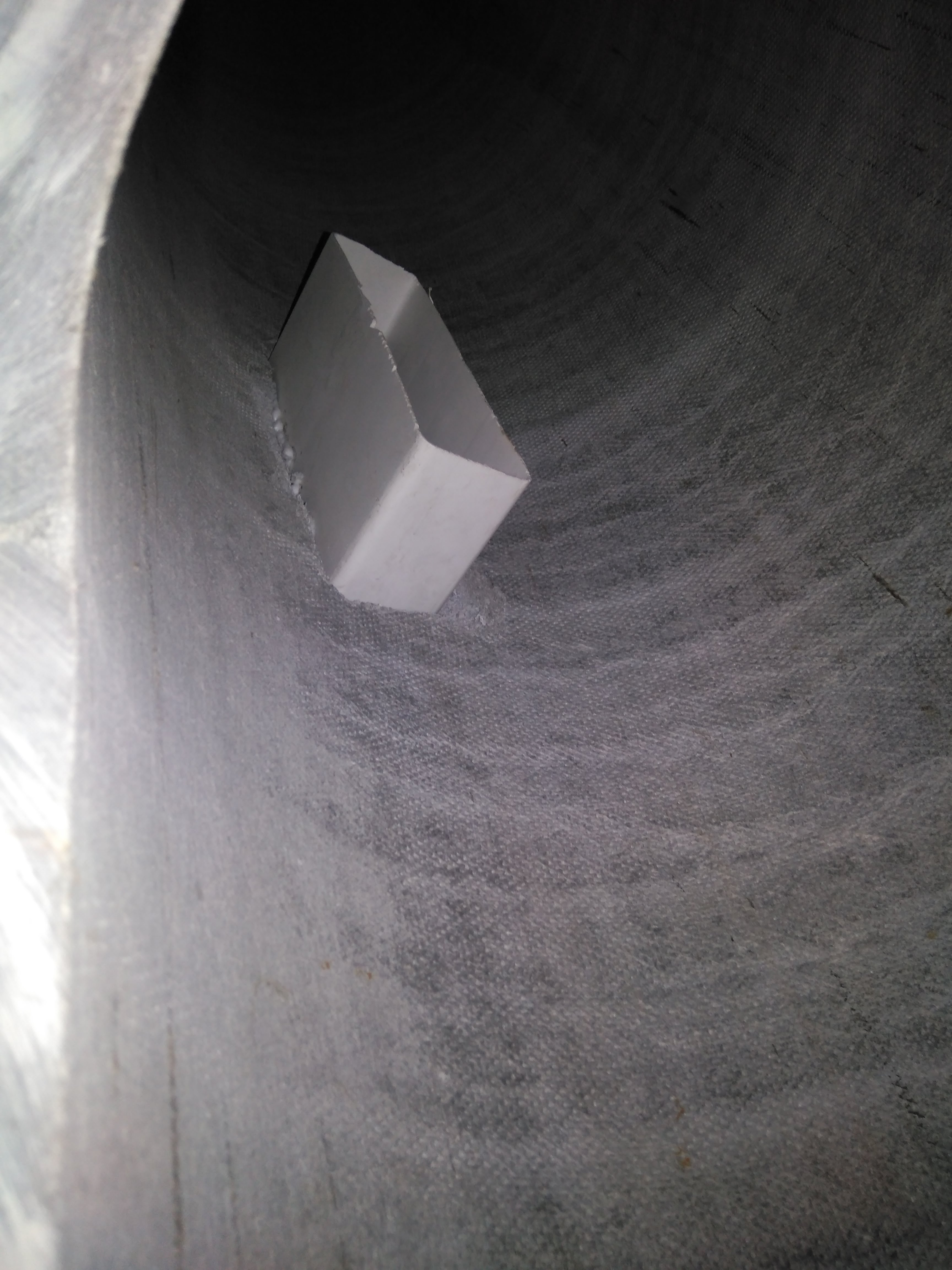

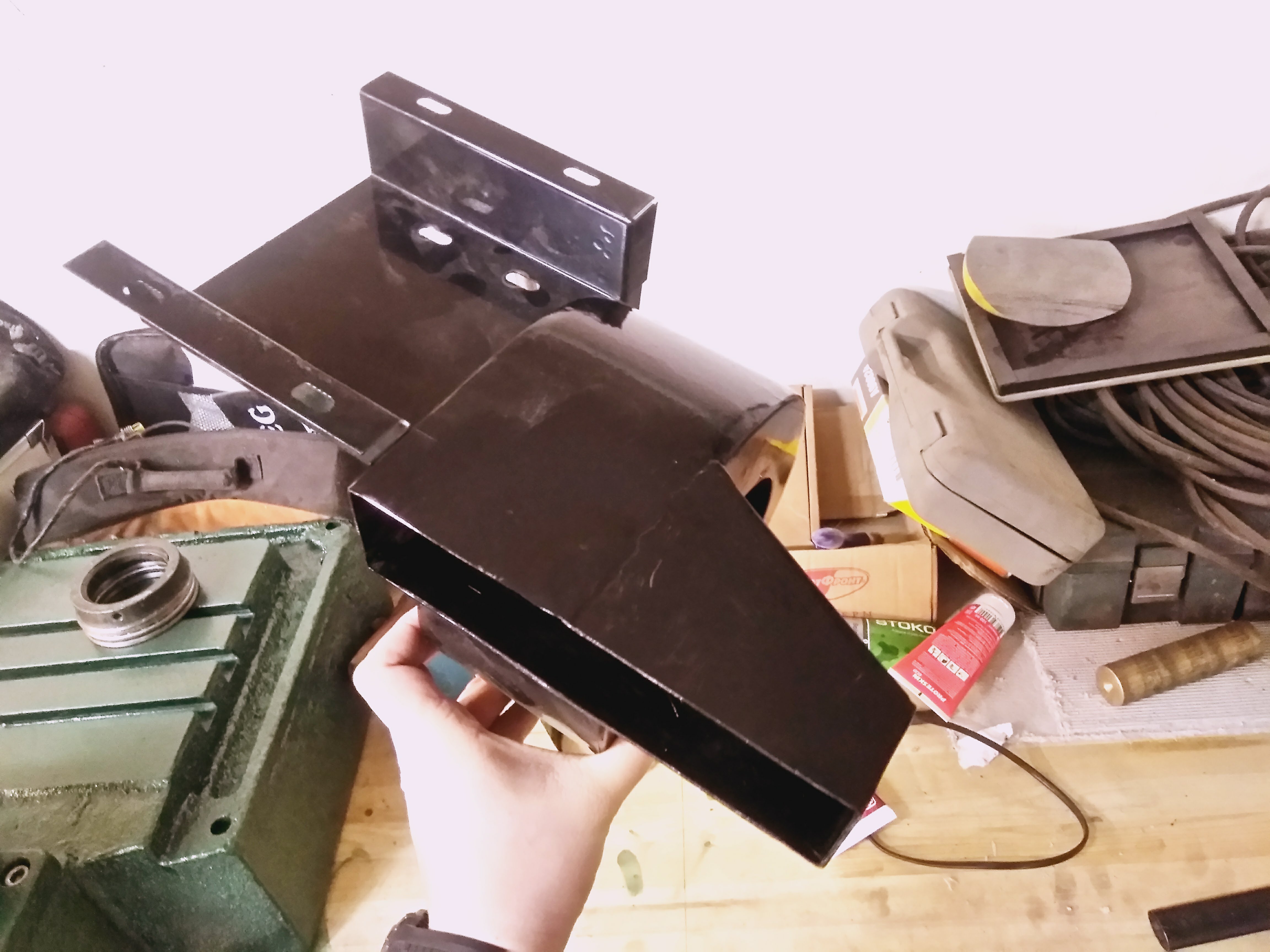

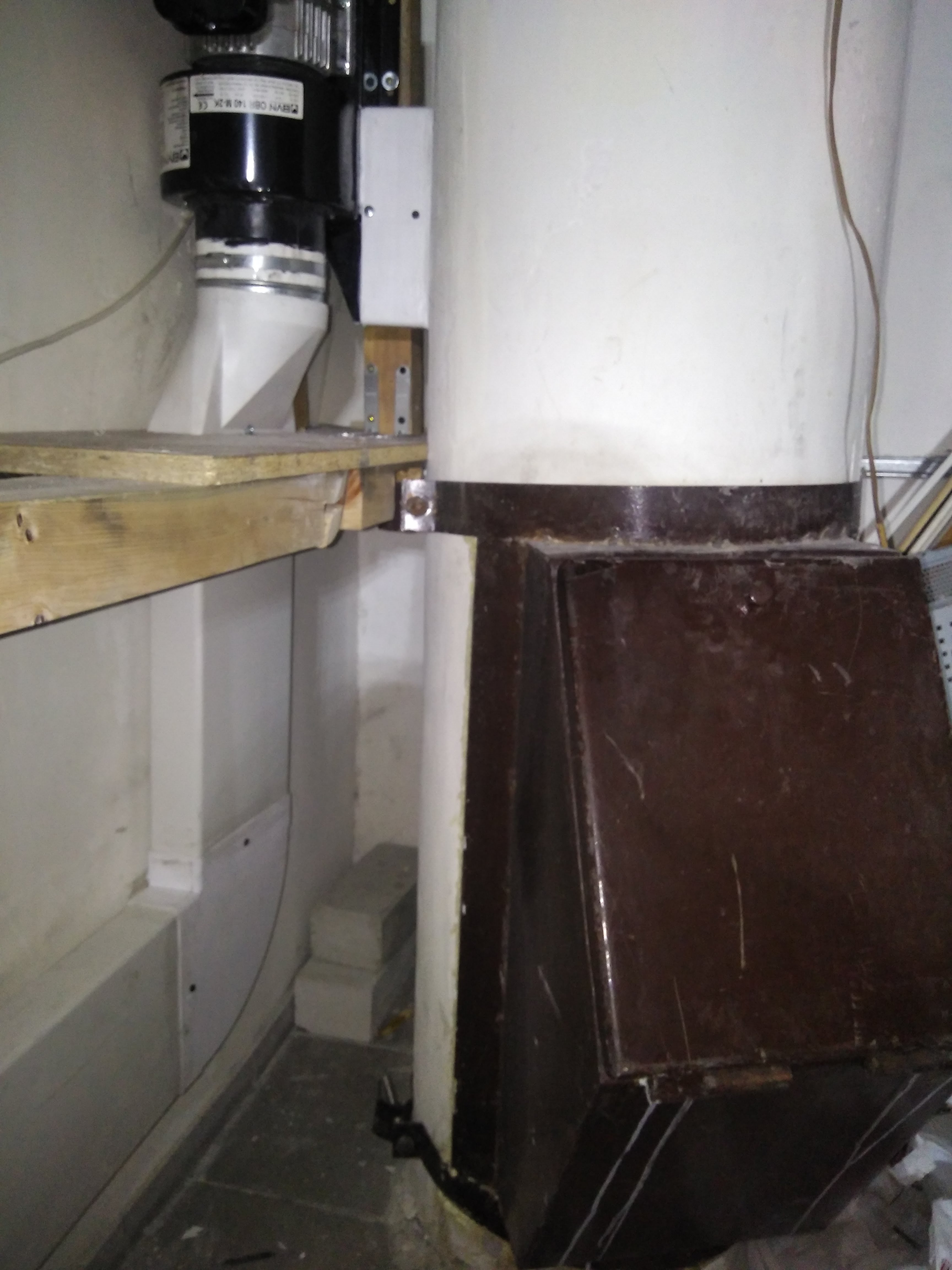

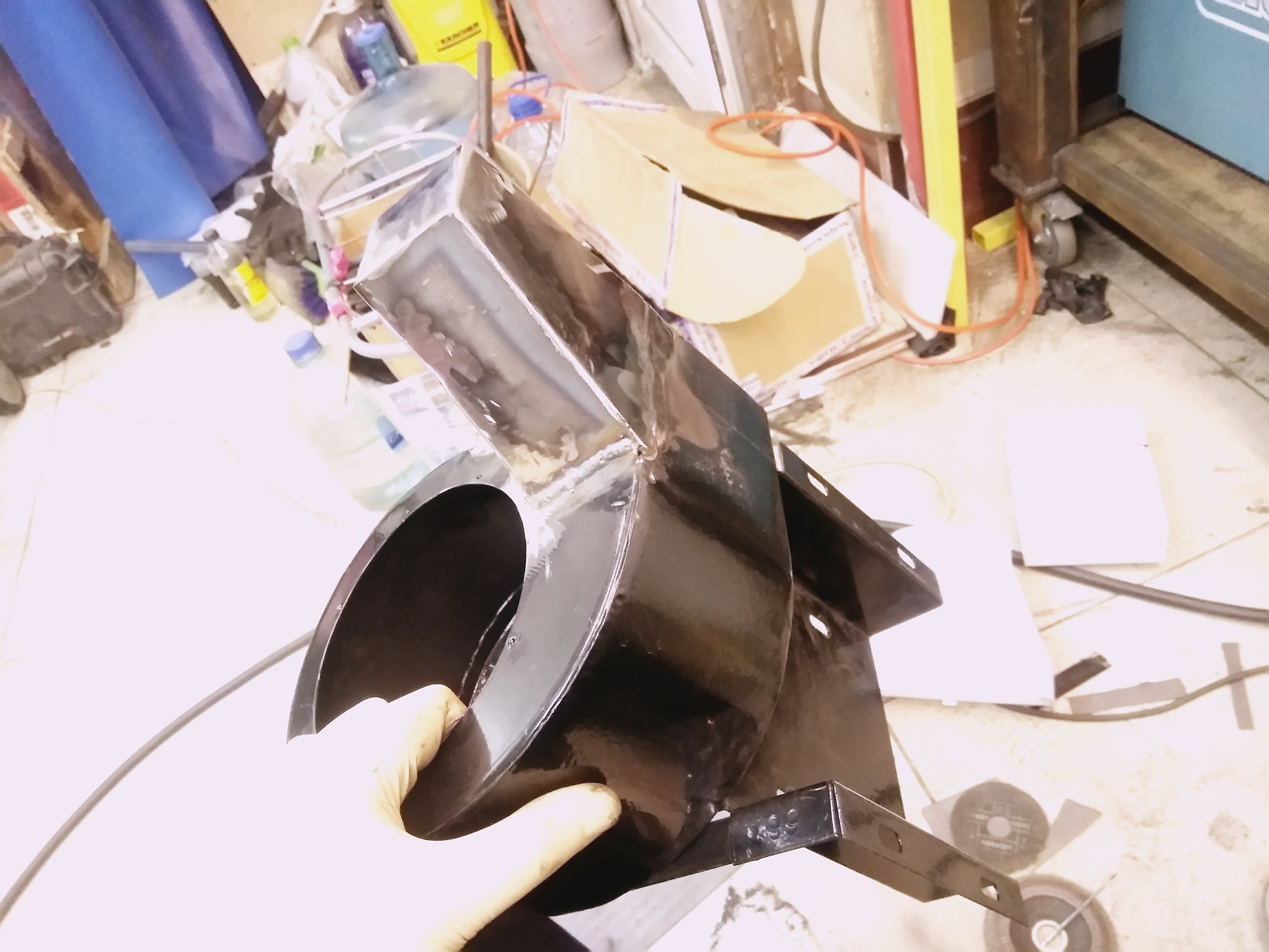

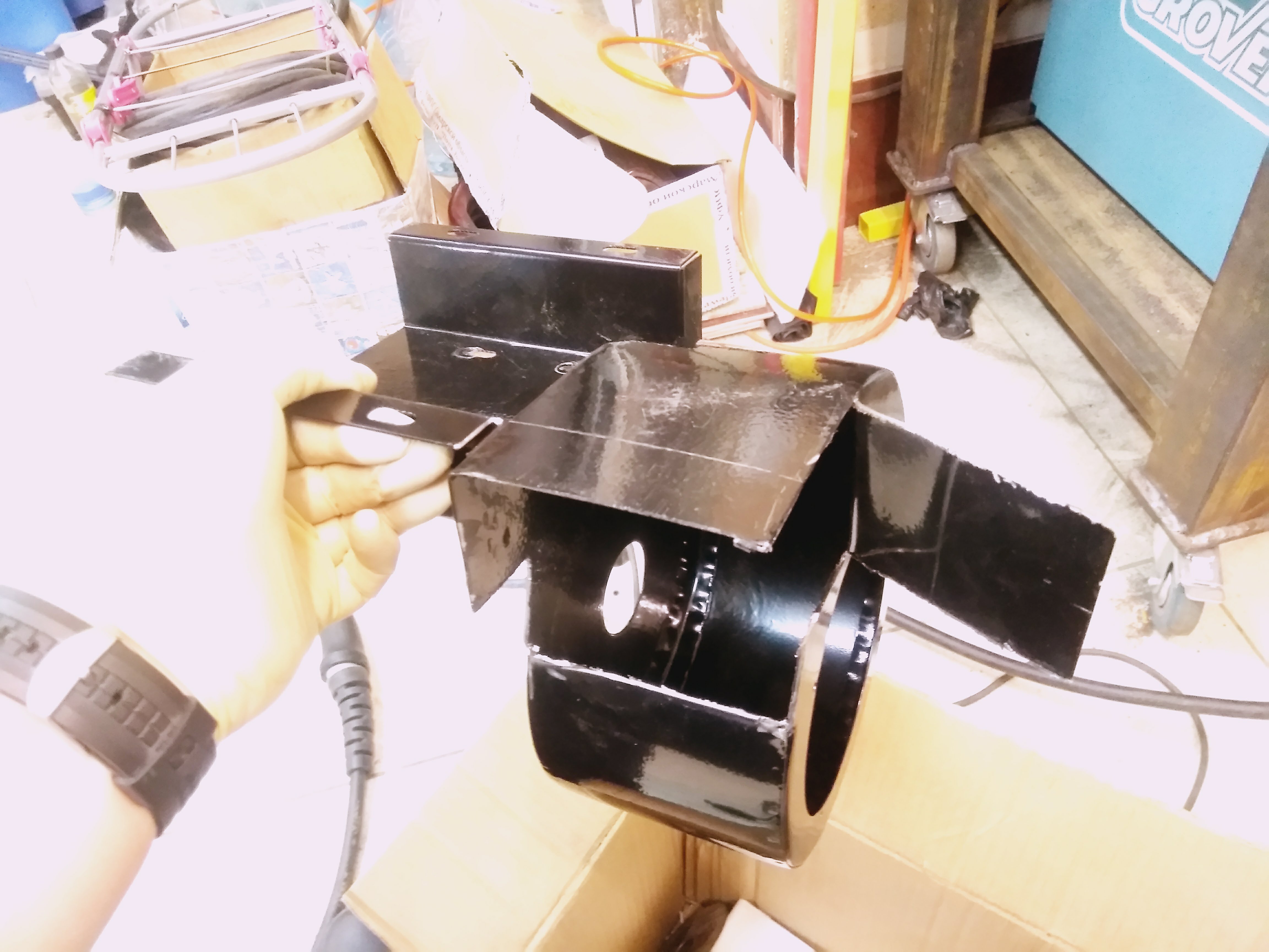

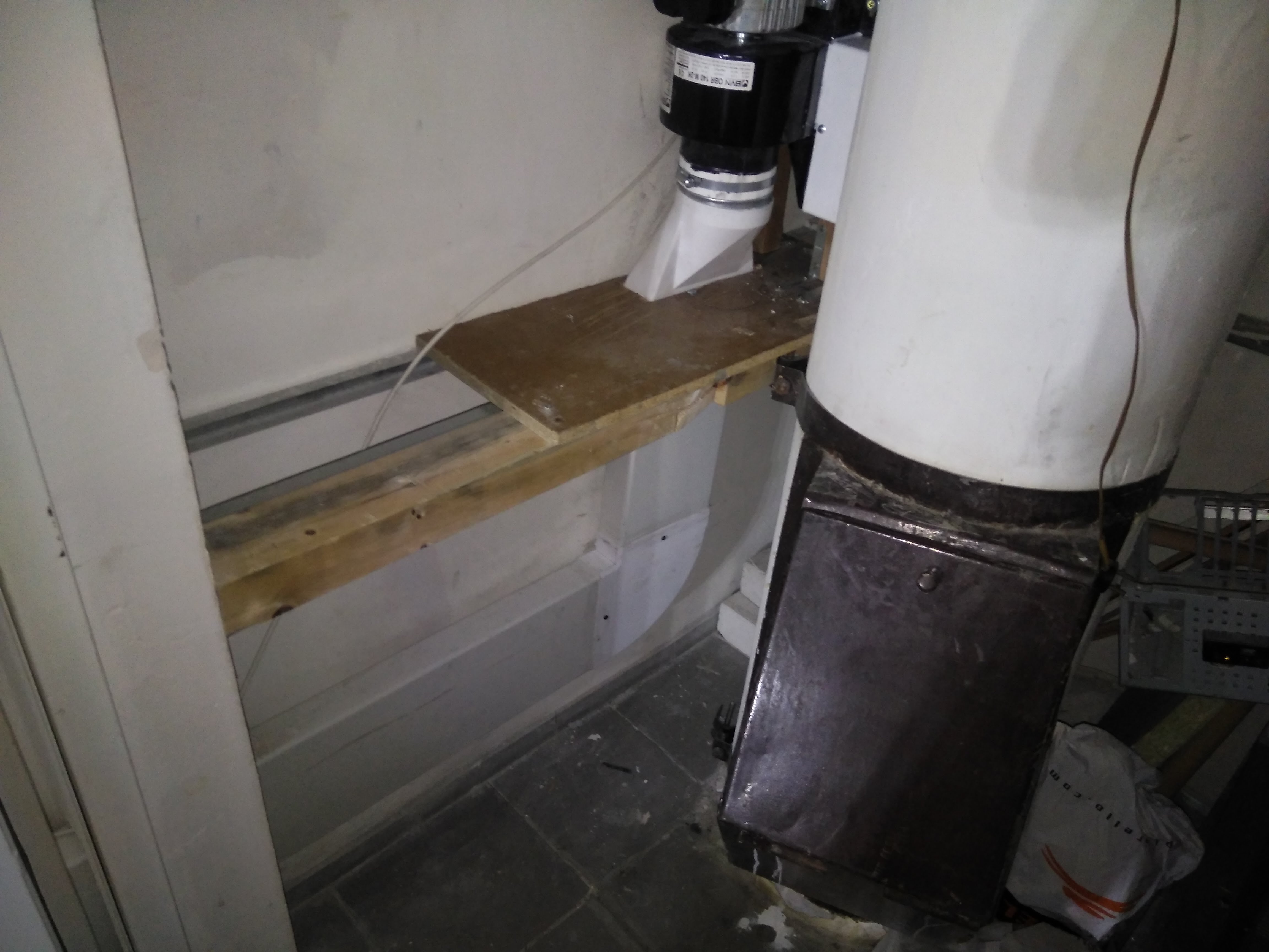

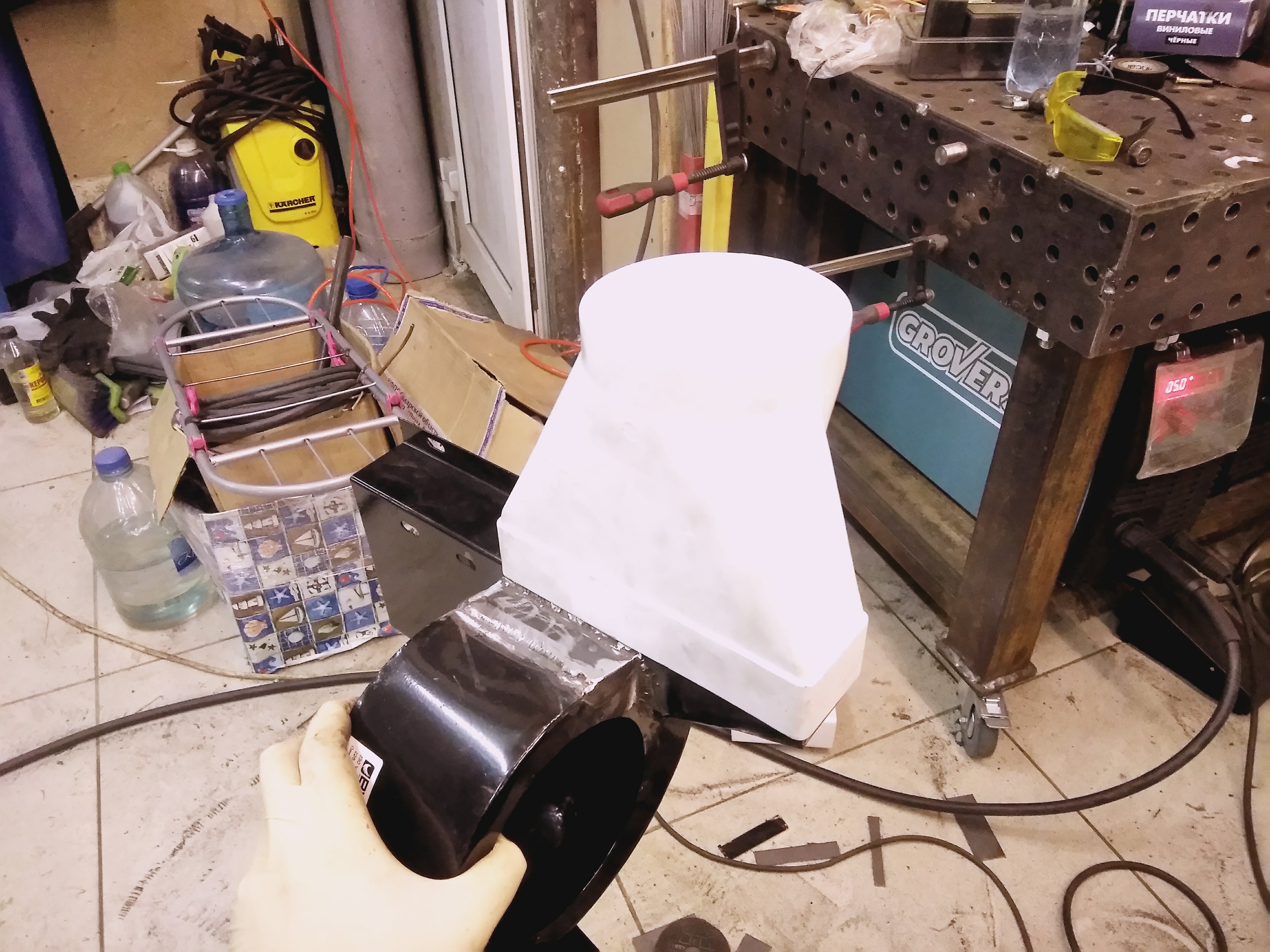

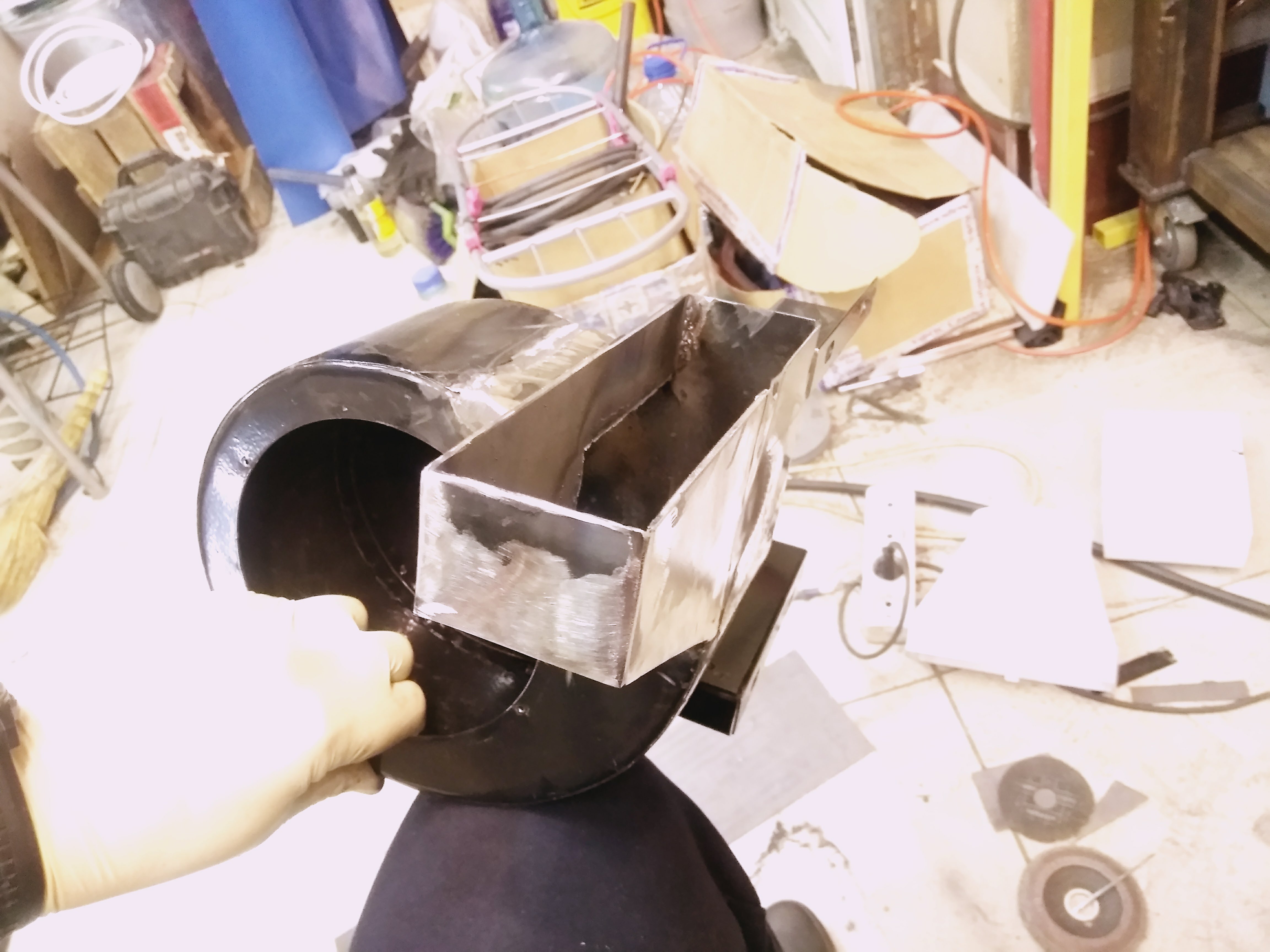

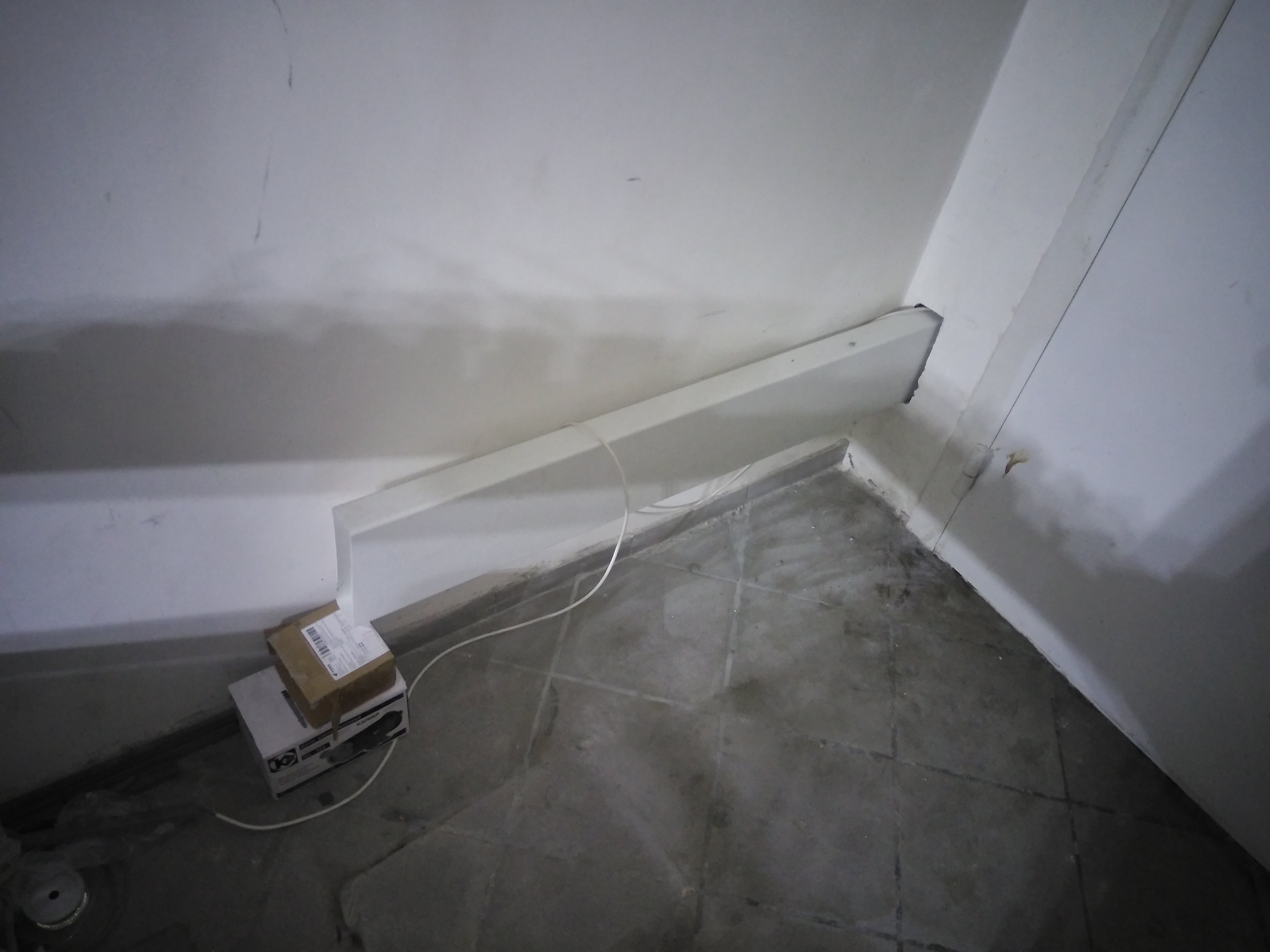

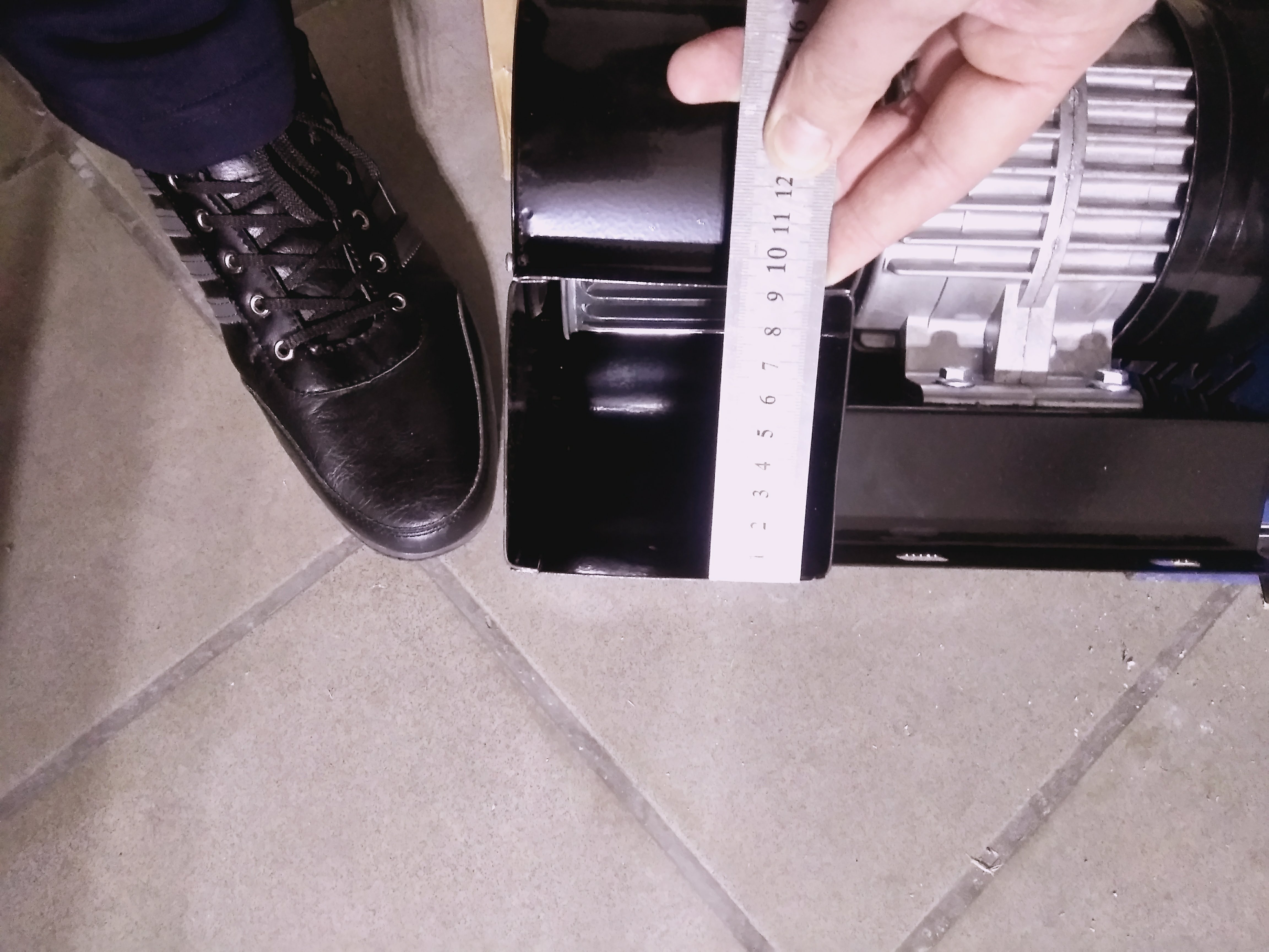

Ну что продолжаем собирать лазер, делаю вытяжку, вроде все легко и просто на первый взгляд но пока в гараж не перевез лазер а это может и год и даже больше тянуться и пока он стоит в коридоре решил делать вытяжку там. Взял вентилятор OBR -140 на удивление совершенно странная конструкция выход квадратный наверное под оцинковку был а вход круглый без флянца чтобы что то прикрутить можно было, короче переделал все под себя, благо сварка есть и руки не (а может и из ж.пы) Самое простое решение с минимальным количеством изгибов и прочих проблем как мне казалось было вывести выхлоп в мусорокамеру. Тем более там есть естественная тяга и живу я на последнем этаже что никому не помешает выход дыма на крышу. Просверлил стену, просверлил камеру все собрал загерметил и что получил вчера что при сжигании тряпки в трубу в мусорокамере воняет, начал разбираться дальше при включении вытяжки рукой чувствуется как сильно дует в обратку, надеюсь это из за горизонтального выхода и просто об стенки воздух в обе стороны расходится, вечером поставлю угол 90 градусов вверх и буду тестировать опять, пока что все завершилось неудачно.

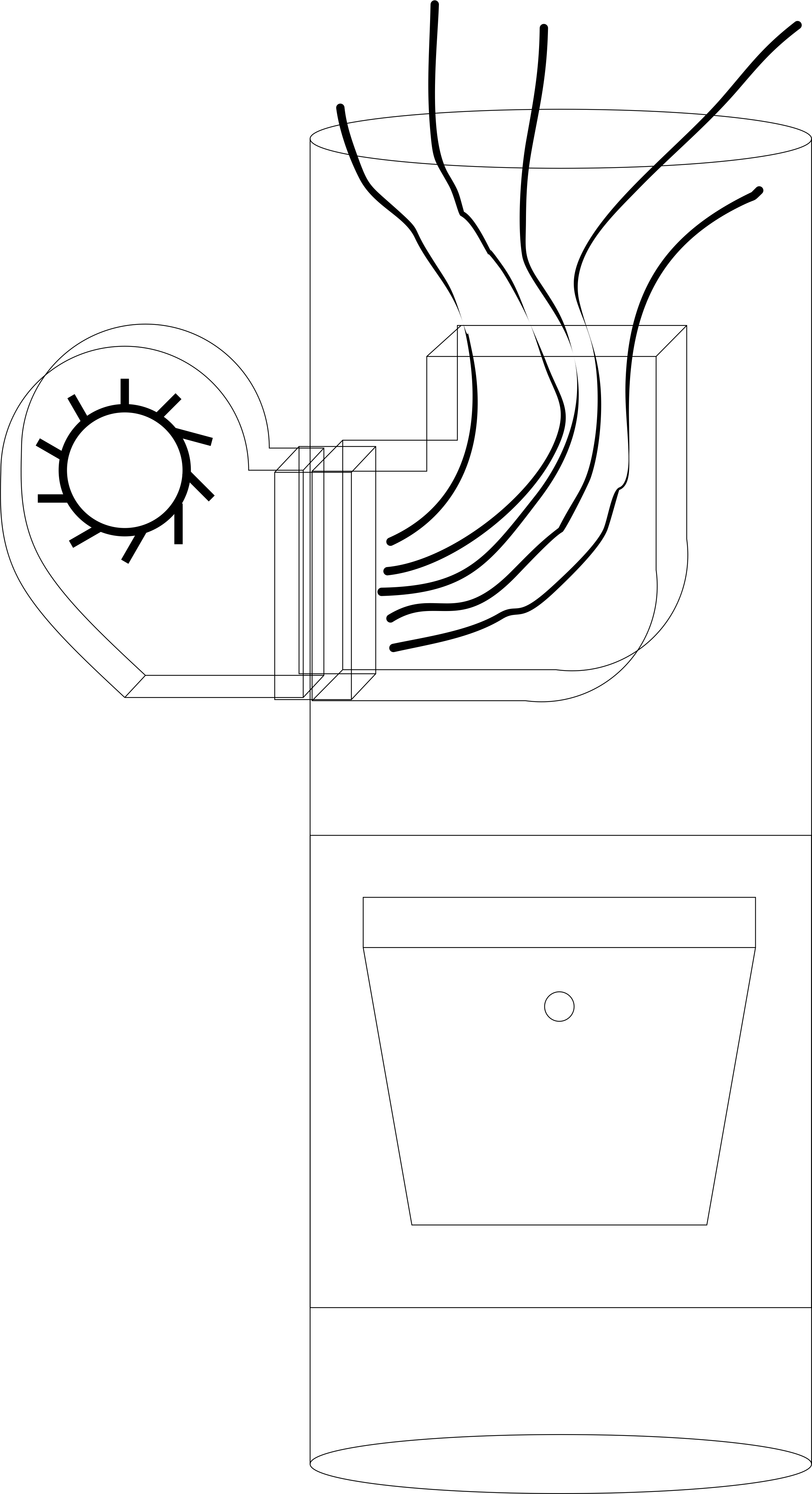

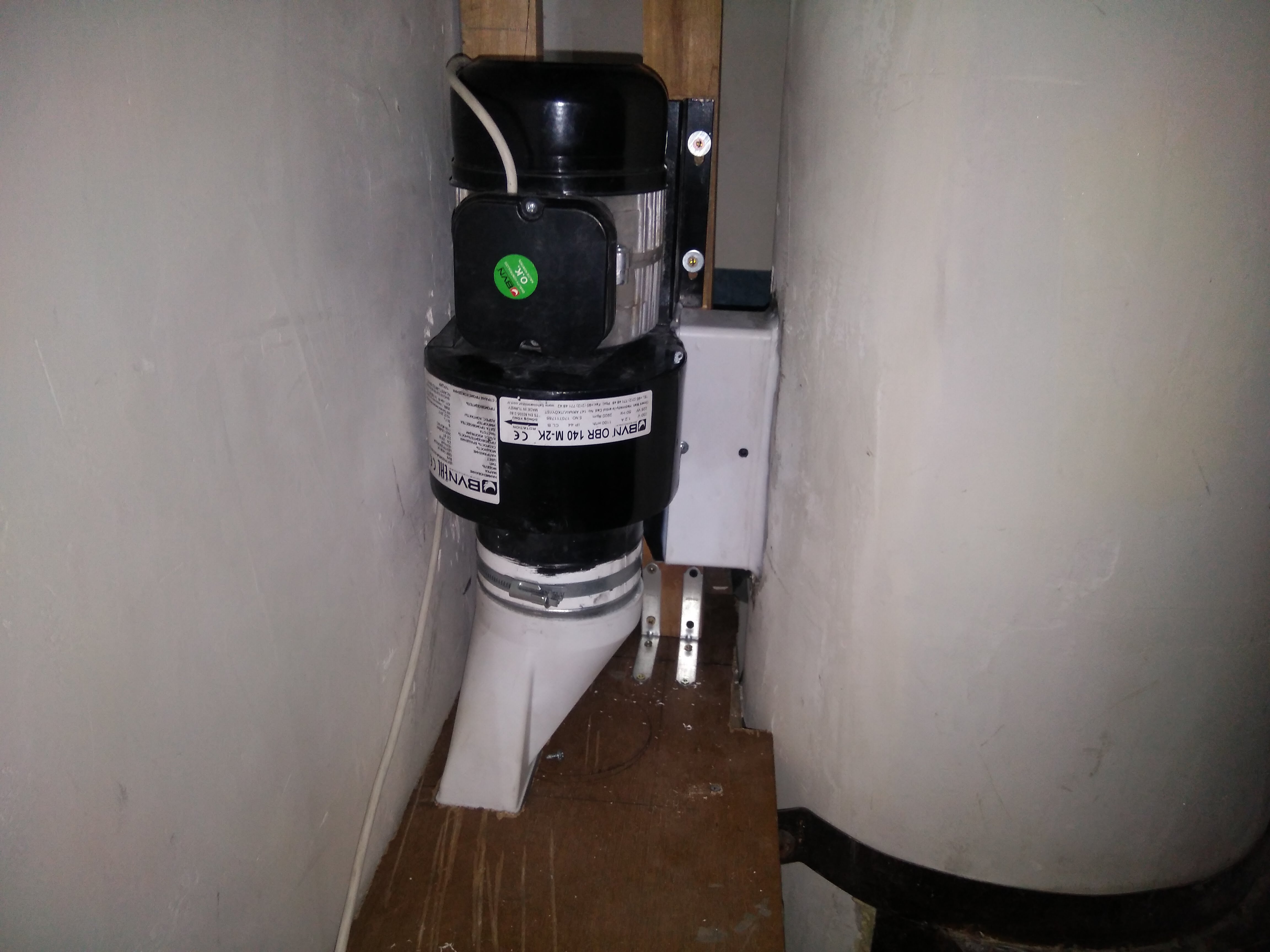

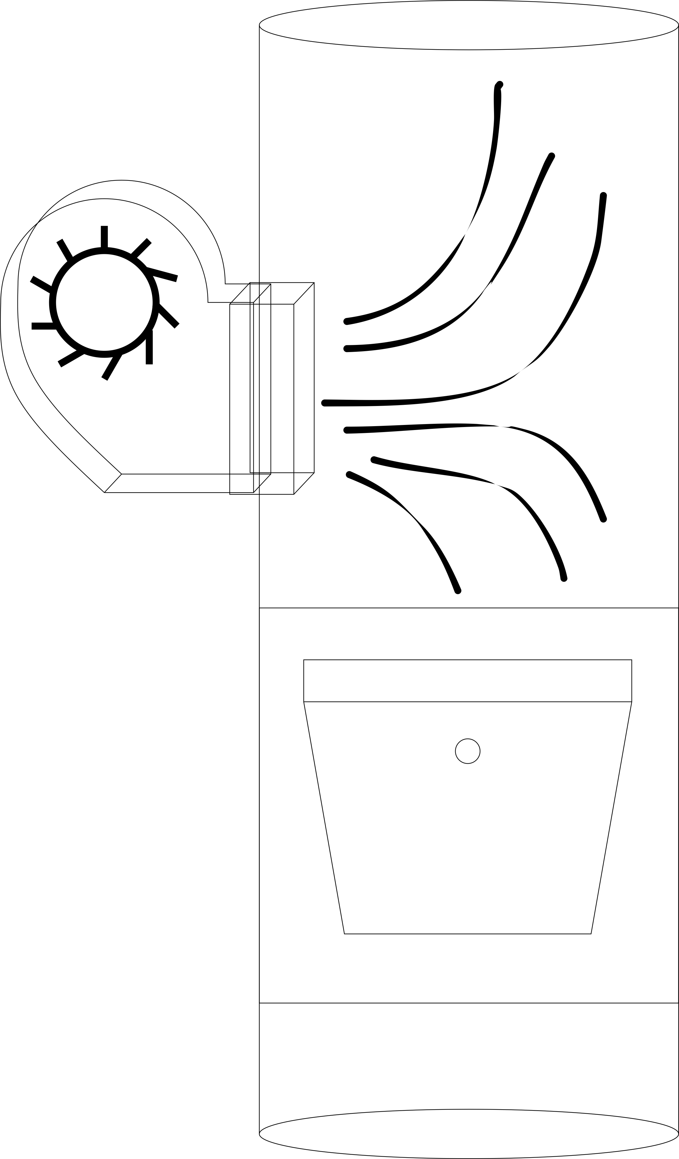

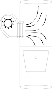

Надеюсь вечером будет так, т.к. в трубе есть естественная тяга и при выключении вытяжки туда здорово тянет все и проблема была именно в горизонтальном выходе

vovafed
Сообщения: 1810
Репутация: 325
Откуда: башкортостан
Re: Лазерный резак 1400х800
Сообщение vovafed »
а какахами сверху не забьют ;)
Mutumbo
Сообщения: 157
Зарегистрирован: 25 апр 2017, 10:16
Репутация: 35
Настоящее имя: Дмитрий Вадимович
Сообщение Mutumbo »
я же вроде написал последний этаж, выше только крыша

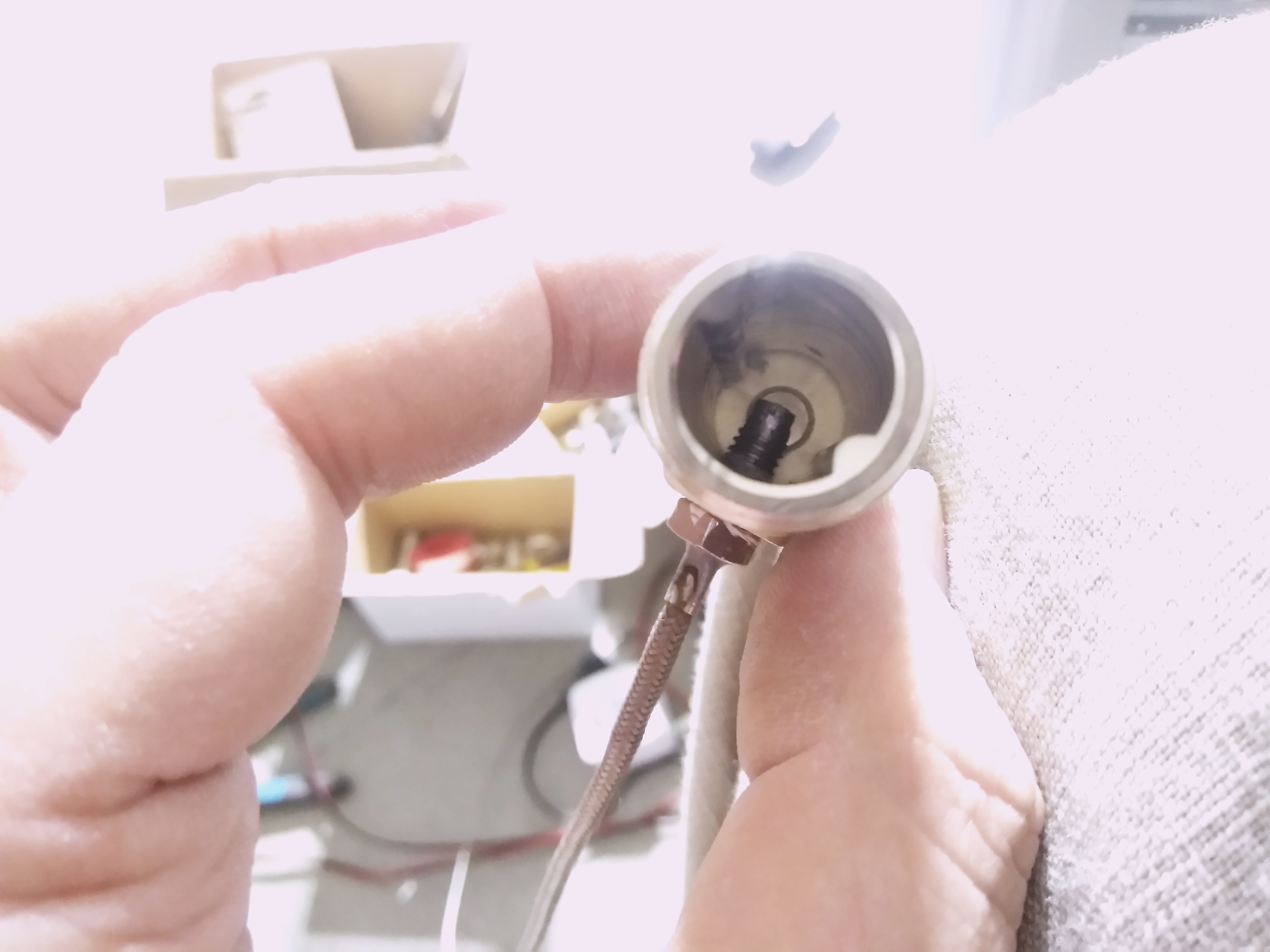

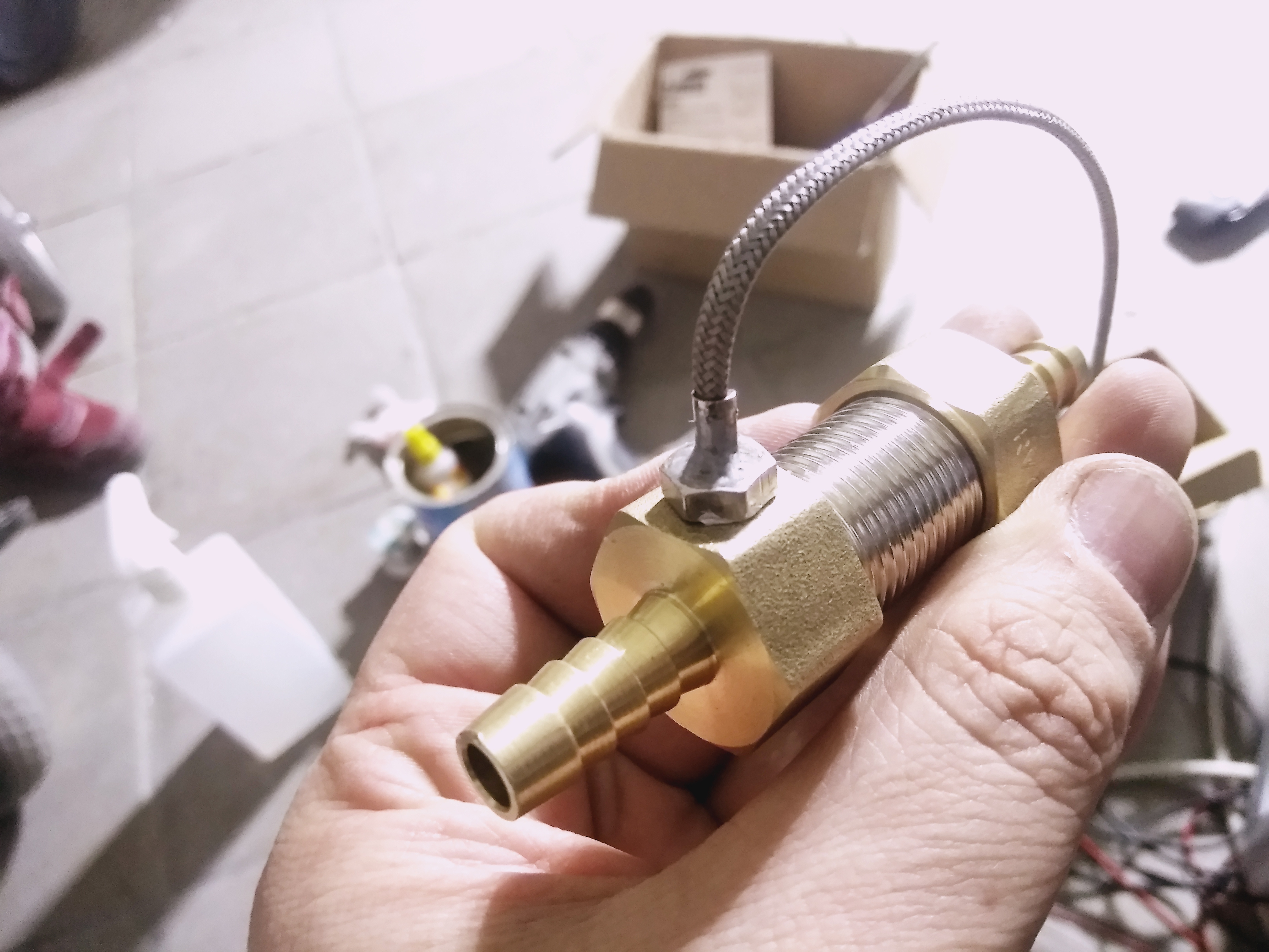

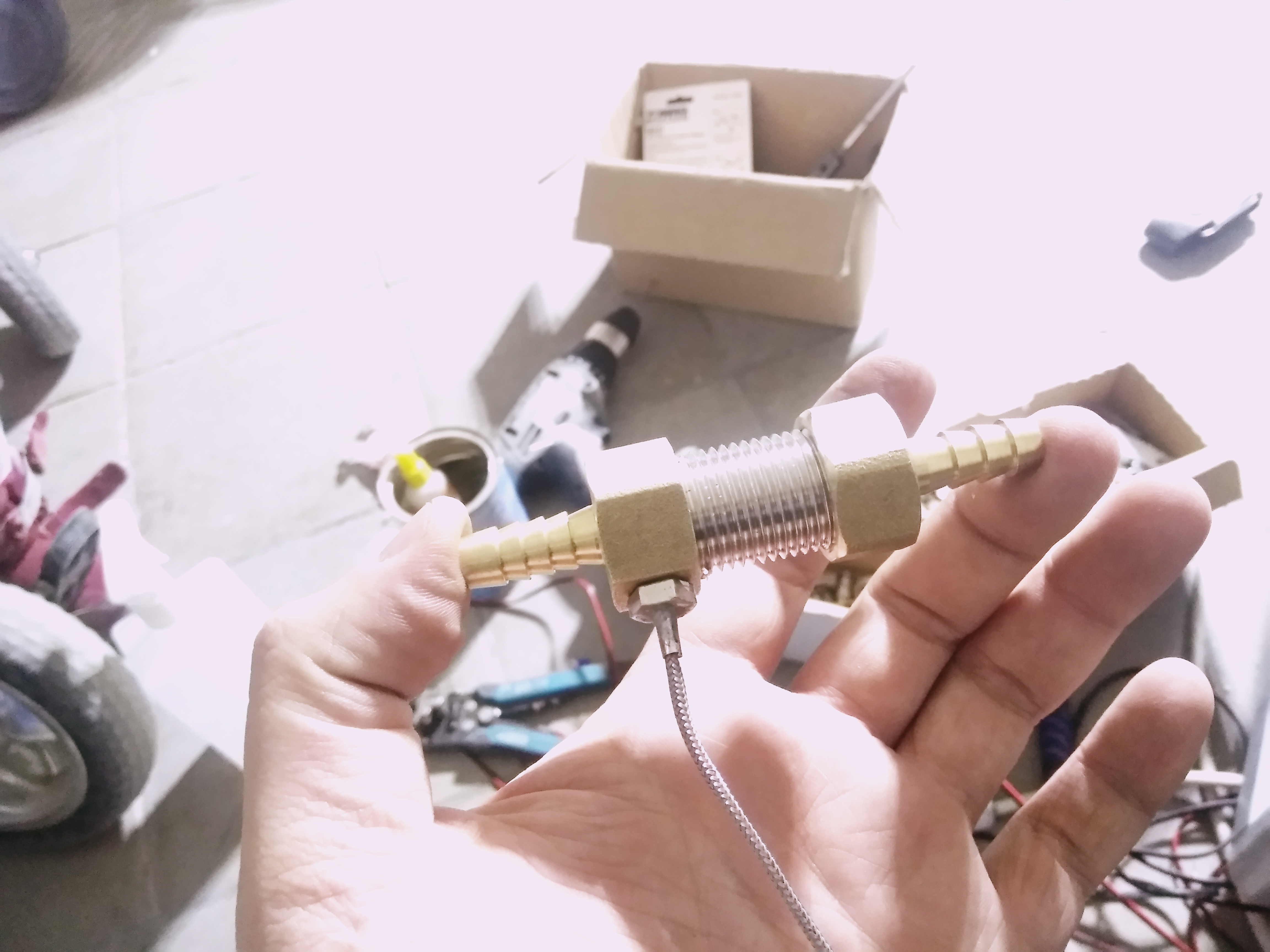

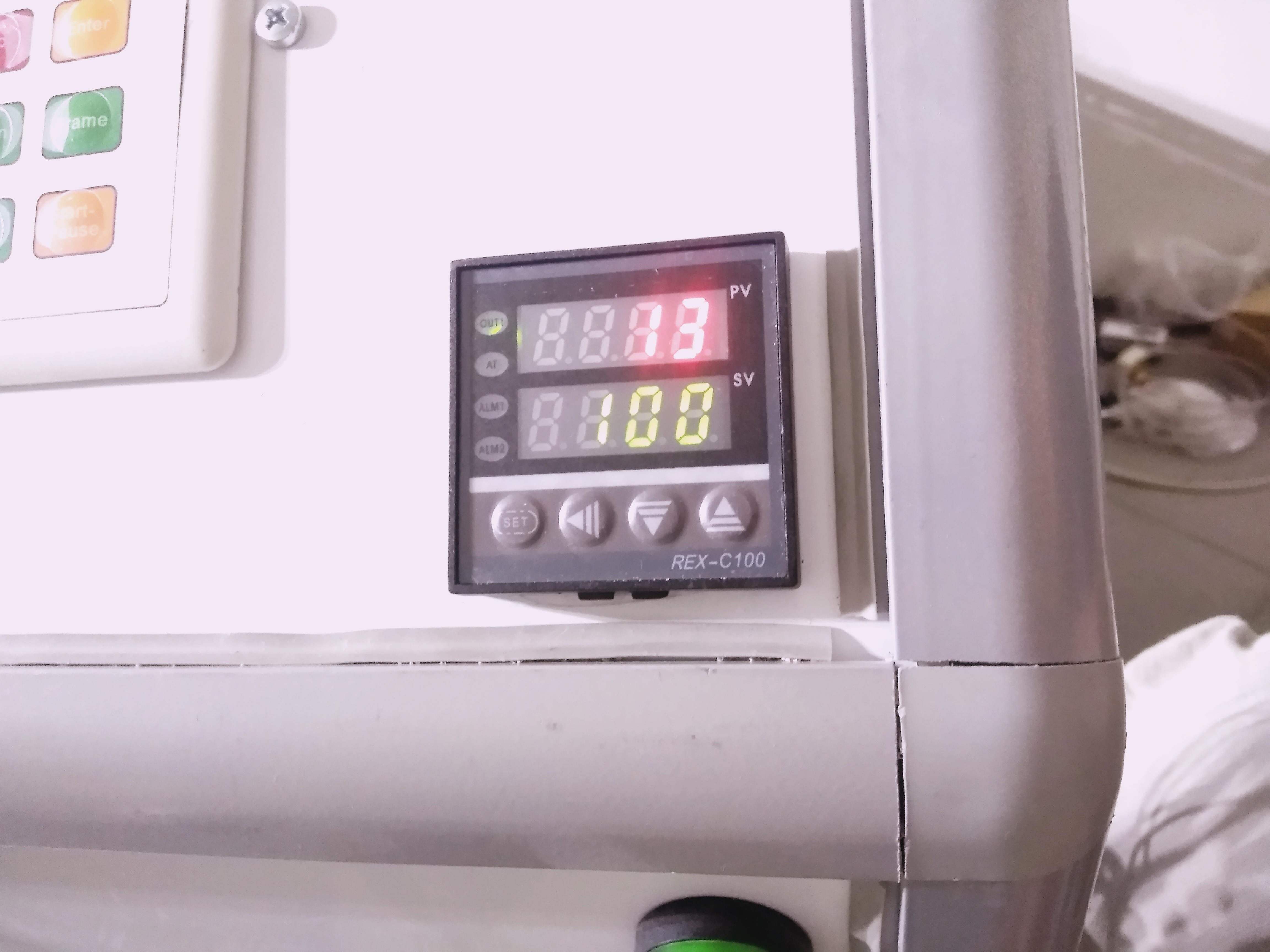

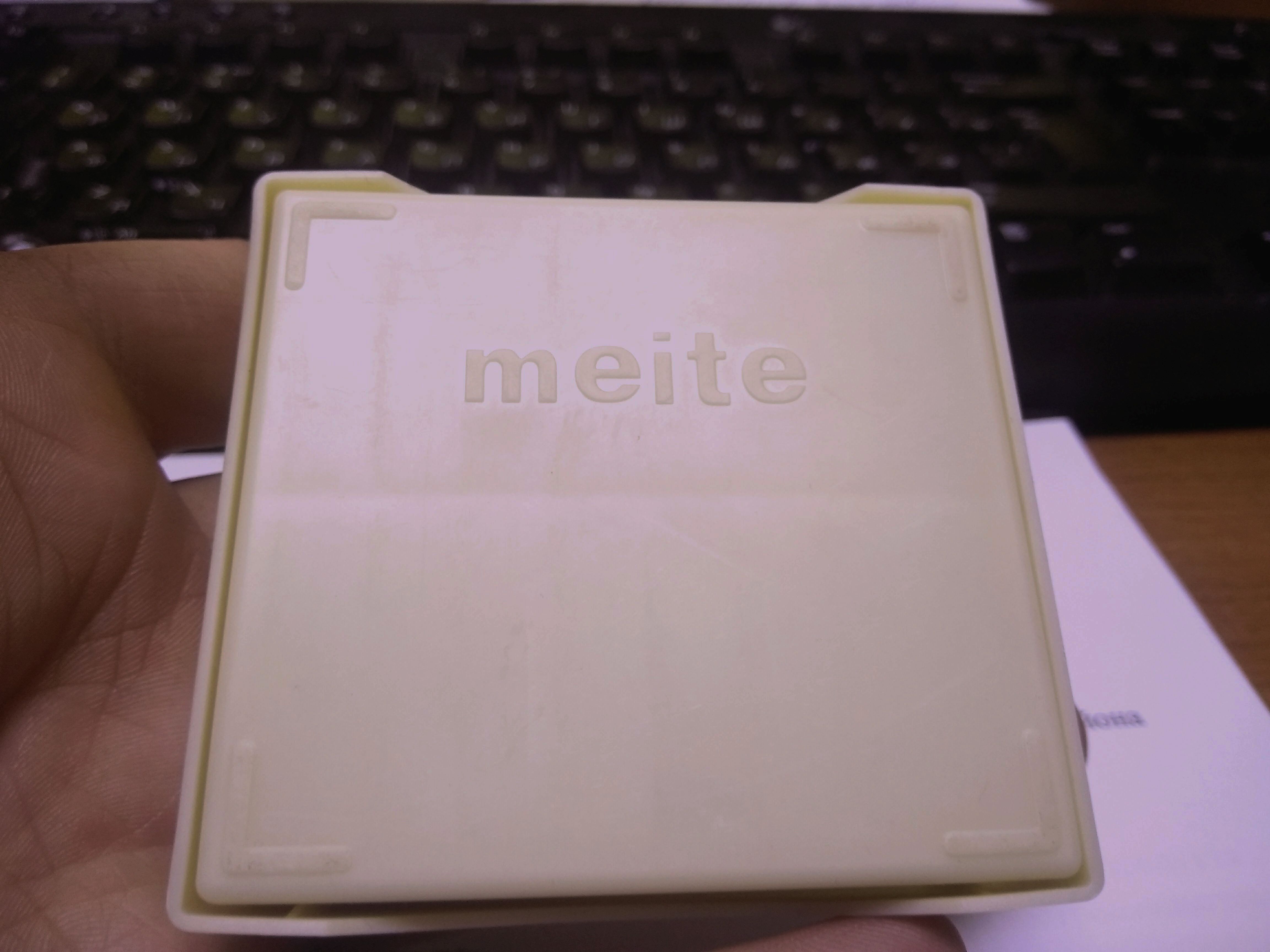

Собрал датчик на обратку охлаждайки
IMG_20180318_220918.jpg (4211 просмотров) <a class='original' href='./download/file.php?id=135031&mode=view' target=_blank>Загрузить оригинал (2.43 МБ)</a>
IMG_20180318_220910.jpg (4211 просмотров) <a class='original' href='./download/file.php?id=135032&mode=view' target=_blank>Загрузить оригинал (1.99 МБ)</a>
IMG_20180318_220957.jpg (4211 просмотров) <a class='original' href='./download/file.php?id=135034&mode=view' target=_blank>Загрузить оригинал (1.61 МБ)</a>
IMG_20180318_222704.jpg (4211 просмотров) <a class='original' href='./download/file.php?id=135035&mode=view' target=_blank>Загрузить оригинал (2.01 МБ)</a>
Andy52280
Сообщения: 811
Репутация: 188
Откуда: Тульская область
Сообщение Andy52280 »
А вот термостат с ПИД там лишний. Он компрессором охлаждения будет заведовать? Так замучает же!
Mutumbo
Сообщения: 157
Репутация: 35
Сообщение Mutumbo »
Нет там пидов, ssr реле он управляет просто будет включать и выключать компрессор когда надо ну и в нем есть аларм для предупреждения по порогу вдруг проглядишь чего
