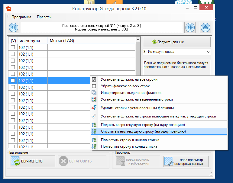

Как сформировать так чтобы после генерации G-кода, последней траекторией была та которая вырезает уже всю деталь по контуру?

Использовать модуль 500, в нем можно как угодно сортировать порядок траекторий, расположить его нужно перед модулем 900.

Если в спринте используем PLT экспорт, то он формирует 2 траектории по внешнему и внутреннему контуру.
Если используется gerber формат, то тут ошибка у меня, по возможности поправлю, правда пока не скажу как скоро.
dovganya писал(а):Как сформировать так чтобы после генерации G-кода, последней траекторией была та которая вырезает уже всю деталь по контуру?
В твоем случае можно сделать так:
Делаем из спинта экспорт гербер файла, в моей программе создал простой пресет с цепочкой из 3-х модулей:
2018-01-31_232458.jpg (3430 просмотров) <a class='original' href='./download/file.php?id=131110&mode=view' target=_blank>Загрузить оригинал (202.82 КБ)</a>
102-->500-->900
В первом модуле выбираем загрузку из гербер файла, с получением контура.
Во втором модуле можно управлять порядком траекторий:
