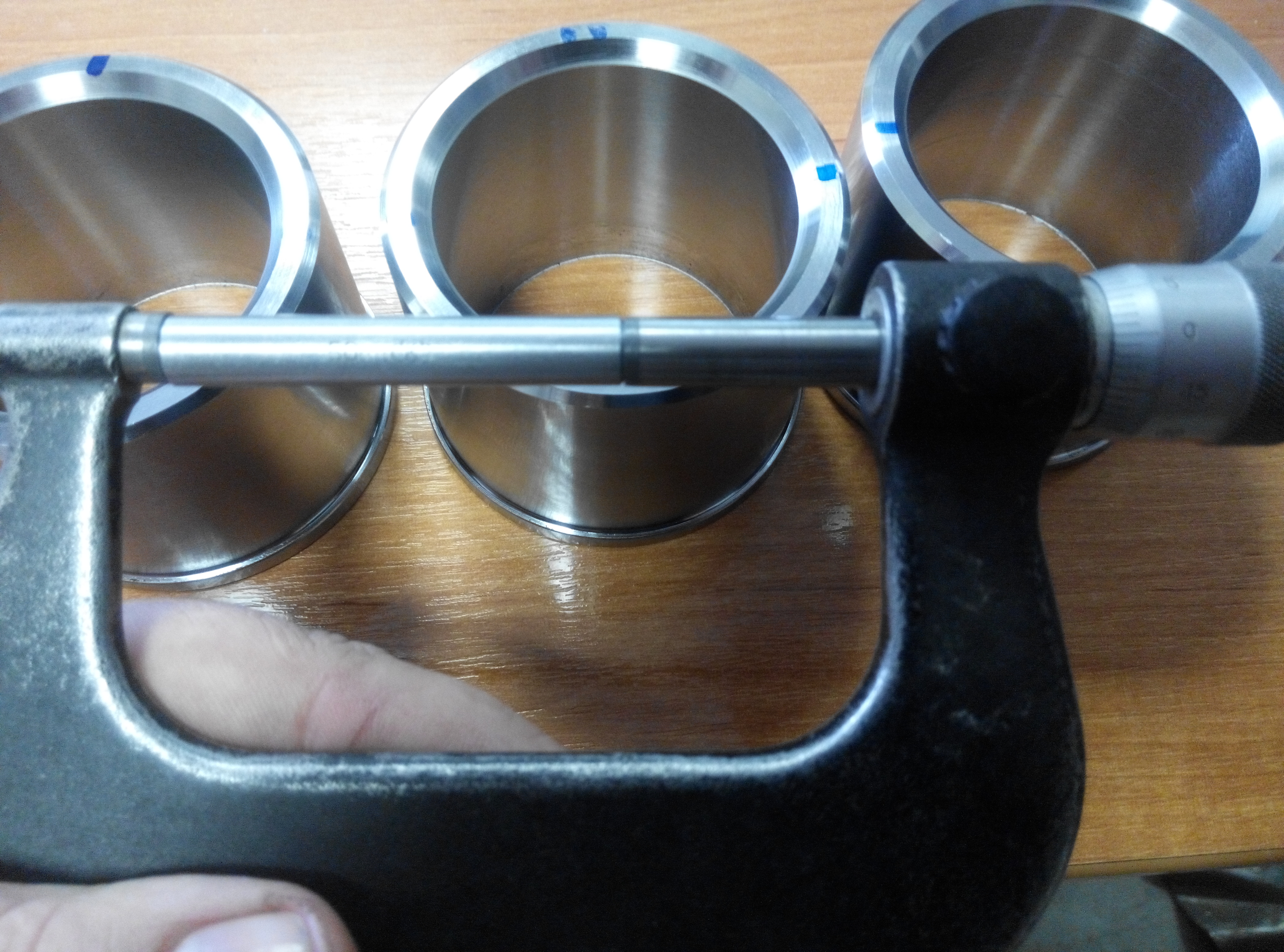

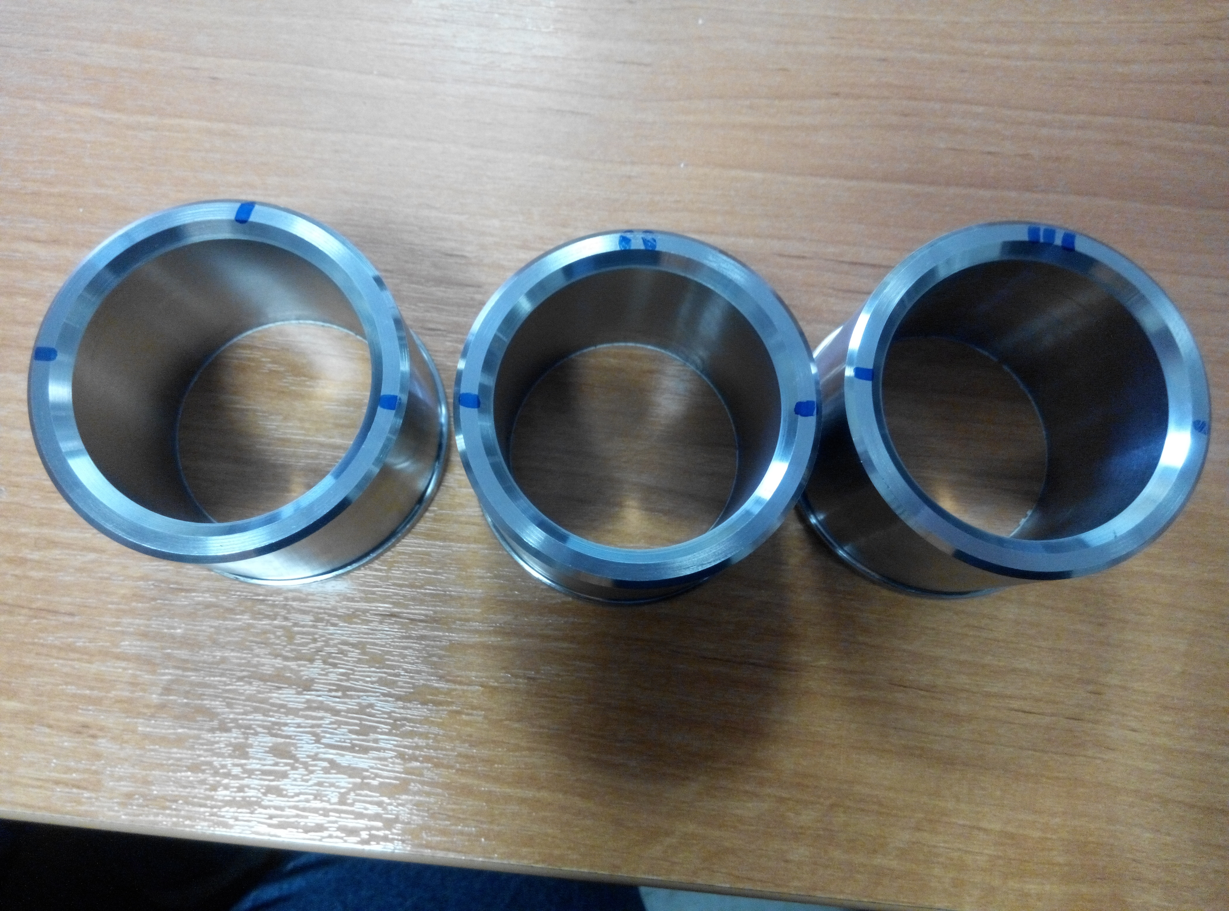

Сообщение NKS »
Сделал на скорую руку обмеры деталей, произвольно выбранных из партии:
IMG_01022018_101047.jpg (3695 просмотров) <a class='original' href='./download/file.php?id=131137&mode=view' target=_blank>Загрузить оригинал (3.96 МБ)</a>
IMG_01022018_101114.jpg (3695 просмотров) <a class='original' href='./download/file.php?id=131138&mode=view' target=_blank>Загрузить оригинал (4.03 МБ)</a>
IMG_01022018_101200.jpg (3695 просмотров) <a class='original' href='./download/file.php?id=131139&mode=view' target=_blank>Загрузить оригинал (4.39 МБ)</a>
IMG_01022018_101229.jpg (3695 просмотров) <a class='original' href='./download/file.php?id=131140&mode=view' target=_blank>Загрузить оригинал (4.25 МБ)</a>
IMG_01022018_101306.jpg (3695 просмотров) <a class='original' href='./download/file.php?id=131141&mode=view' target=_blank>Загрузить оригинал (4.13 МБ)</a>
IMG_01022018_101356.jpg (3695 просмотров) <a class='original' href='./download/file.php?id=131142&mode=view' target=_blank>Загрузить оригинал (3.82 МБ)</a>
IMG_01022018_101423.jpg (3695 просмотров) <a class='original' href='./download/file.php?id=131143&mode=view' target=_blank>Загрузить оригинал (4.18 МБ)</a>
IMG_01022018_101448.jpg (3695 просмотров) <a class='original' href='./download/file.php?id=131144&mode=view' target=_blank>Загрузить оригинал (4.11 МБ)</a>
По меткам на торце можно сориентироваться по номеру детали и направлению обмера. (Микрометр и мера были поверены полгода назад) Сдаётся мне, неплохой результат. Что скажете? :)
Dmaster
Сообщения: 1272
Репутация: 476
Re: 16А20 "с нуля"
Сообщение Dmaster »
а деталек много? может подсадка инструмента? Я после установки линеек без особых проблем повторяемость получил 0.005, но у меня вертикальная станина которая точит вверх ( люфт отсутствует при точении, как таковой)

NKS
Сообщения: 2516
Репутация: 1233
Откуда: Волгоград
Re: 16А20 "с нуля"
Сообщение NKS »
Dmaster писал(а):а деталек много? может подсадка инструмента? Я после установки линеек без особых проблем повторяемость получил 0.005, но у меня вертикальная станина которая точит вверх ( люфт отсутствует при точении, как таковой)
Деталей немного. 28 штук в партии.
Да, больше всего грешу на посадку. Честно говоря, револьверка оказалась неудачная, УГ одним словом. Мыслимо-ли то, что НОВУЮ!!! голову пришлось перебирать (проявились практически сразу непонятные скрипы ). Может ещё влияние моих кривых рук при обмерах.
