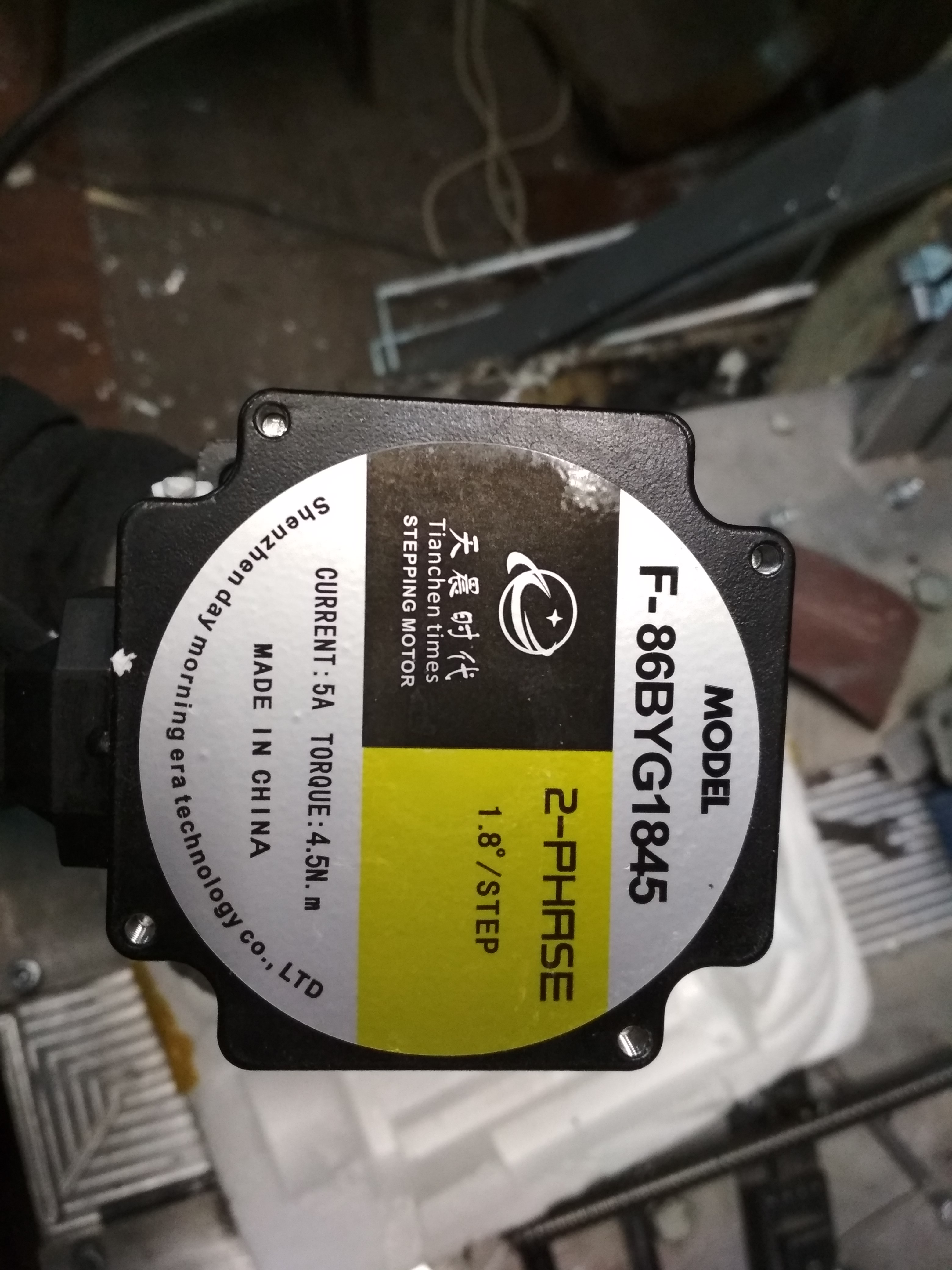

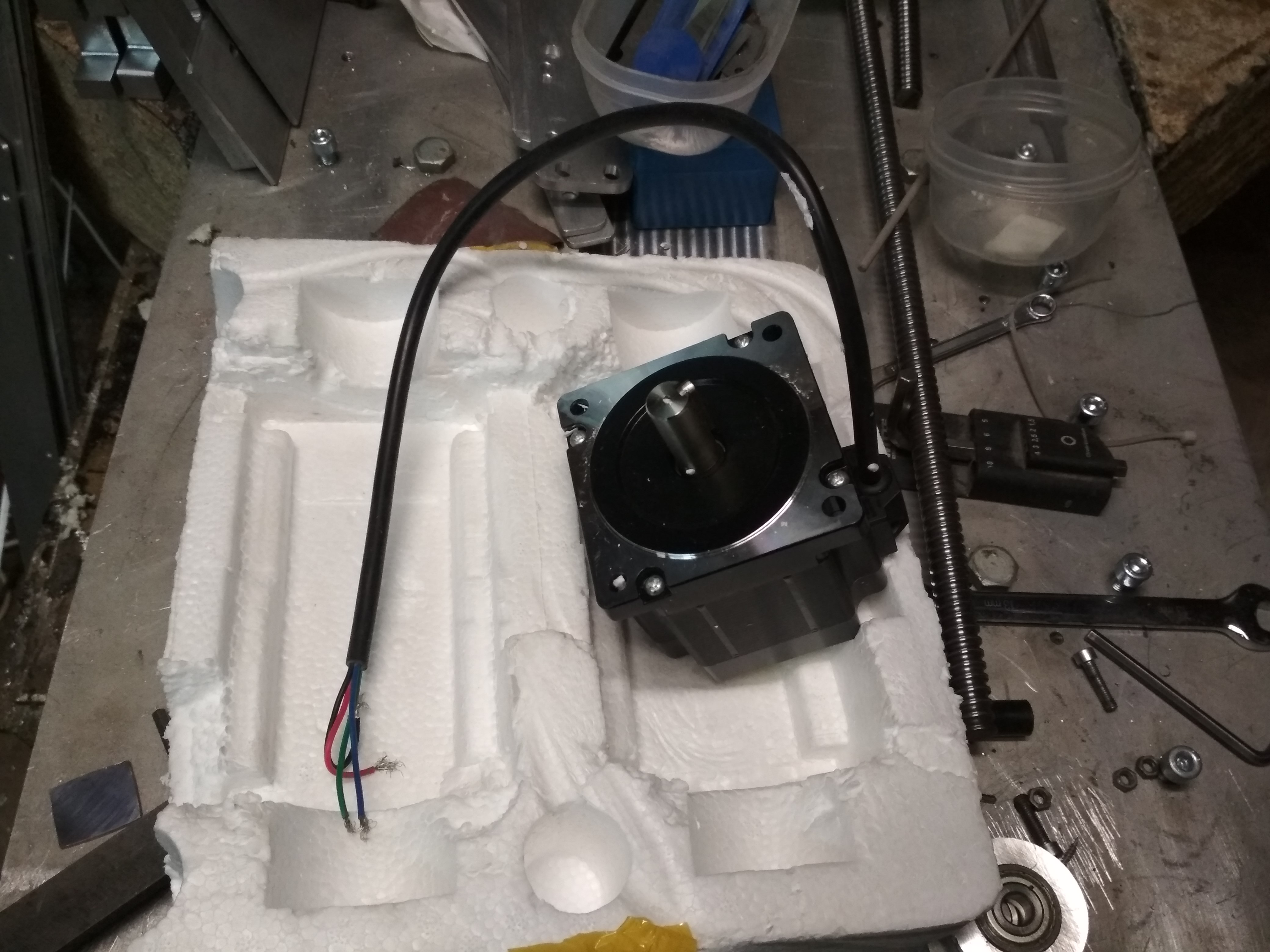

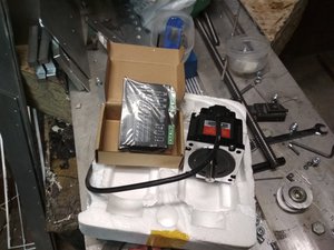

Решил что мне для моего монстра будет маловато их. Если заберут, поставлю в 2-3 раза мощнее.
Цена вопроса 5к за привод, есть 3 шт. Если не понадобится никому поставлю их. Продать могу и по одному комплекту, сколько удастся продать столько и заменю. Проверить не успел даже.
Санкт- петербург. Самовывоз или тк+карта сберыча.

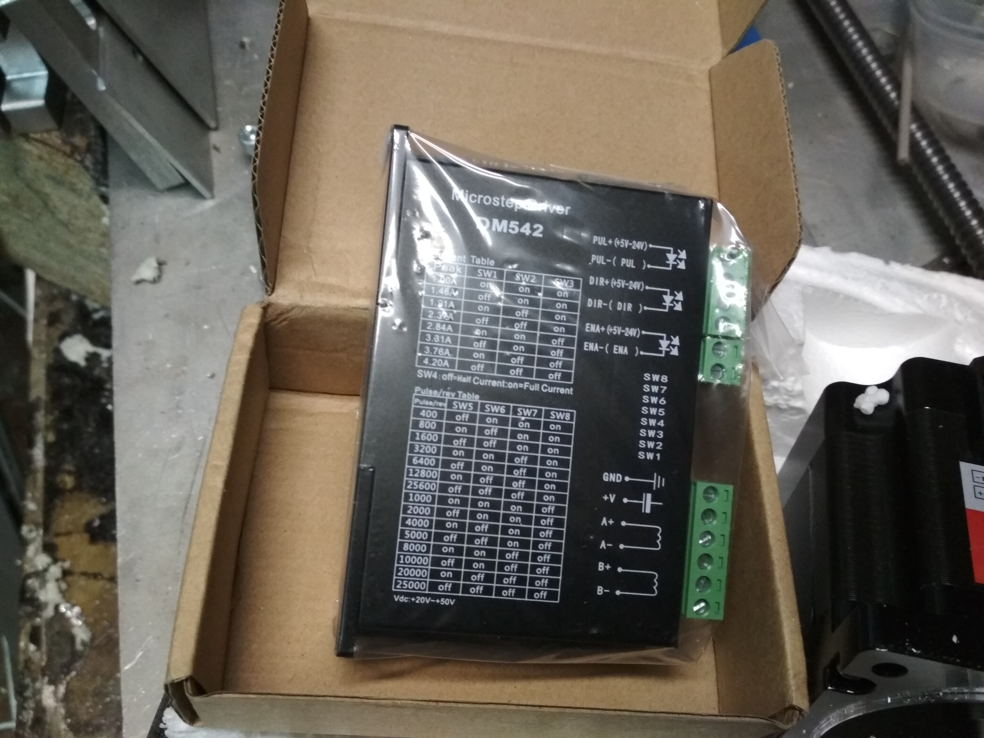

драйвера несерьезные для таких движков ; а отдельно двигатель продается ?

slavyan75 писал(а):драйвера несерьезные для таких движков ; а отдельно двигатель продается ?
вообще то драйвера комплектом с движками закупались, я не подбирал ничего. Не думаю что продавец неграмотно сформировал лот для продажи. Поэтому и продаю комплектом, и закупать более мощные тоже буду комплектом сразу драйвера с движками.

Сообщения: 11731
Re: Шаговые приводы 86-ые 4.5Nm
Китайцы продают то, что покупают. Им пофиг, что вместе это работать не будет. И пофиг, что драйверы не цифровые, а обычные, хотя название модели, как у цифровых ледшайнов.
Драйверы для моторов на 3А, а моторы на 5А. Китайцу пофигу, что для этих моторов нужны как минимум в 3 раза более мощные драйверы (зависимость квадратичная).

комплект неплохой, работать будет, но медленно и желательно без нагрузки :))
Вообще, плоха та китайская семья, где хоть кто-то не спаял драйвер типа хх542 :))
Блоки питания - какое напряжение? Сколько штук?

У меня dm856 лидшайн, под их же двигателя 4,5 н/м. В общем то тока драйверов хватает, но в случае подключения движков по униполярной схеме ток двигателя возрастает почти в полтора раза от номинального. И драйверов начинает уже не хватать...
Правда, я питаю драйвера 60 В, надо попробовать поднять напругу до 70, может скорости станут чуть повыше.
Движки за полчаса работы чуть теплые, градусов 30 по ощущениям.

мне кажестся , если драйвер позволяет поднять напругу до 80, то лучшим вариантом будет поднять до 80, "на все бабки".

Мне кажется, что частям вы быстрее продадите. На эти движки я бы поставил драйвера 800 серии. Драйвера 542 довольно популярные для Nema 23. А блоки питания они и в Африке... Я бы сам взял 2 шт. БП. Да и драйвера если цена будет норм.
