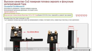

Дошло время заказывать лазерную голову ,столкнулся с делемой .не могу понять для чего разные головы 50.8*101.6 и 63.5*101,6 .собираю станок для раскроя 6мм фанеры ,до этого думал что нужна линза 101,6 и ловиш фокус

такое описание у продавца (2928 просмотров) <a class='original' href='./download/file.php?id=127068&mode=view' target=_blank>Загрузить оригинал (76.28 КБ)</a>

чуть разные выдвижные (они вообще-то легкосменные, и удобно иметь несколько штук) тубусы, в которые непосредственно вставляется линза. В каждый можно вставить две разные линзы - одно посадочное место сверху, другое снизу. Оба этих подходят под 101.6 в верхнем посадочном, в нижнее можно засунуть (не одновременно с верхней) соответствующую короткофокусную.

Спасибо теперь понял
