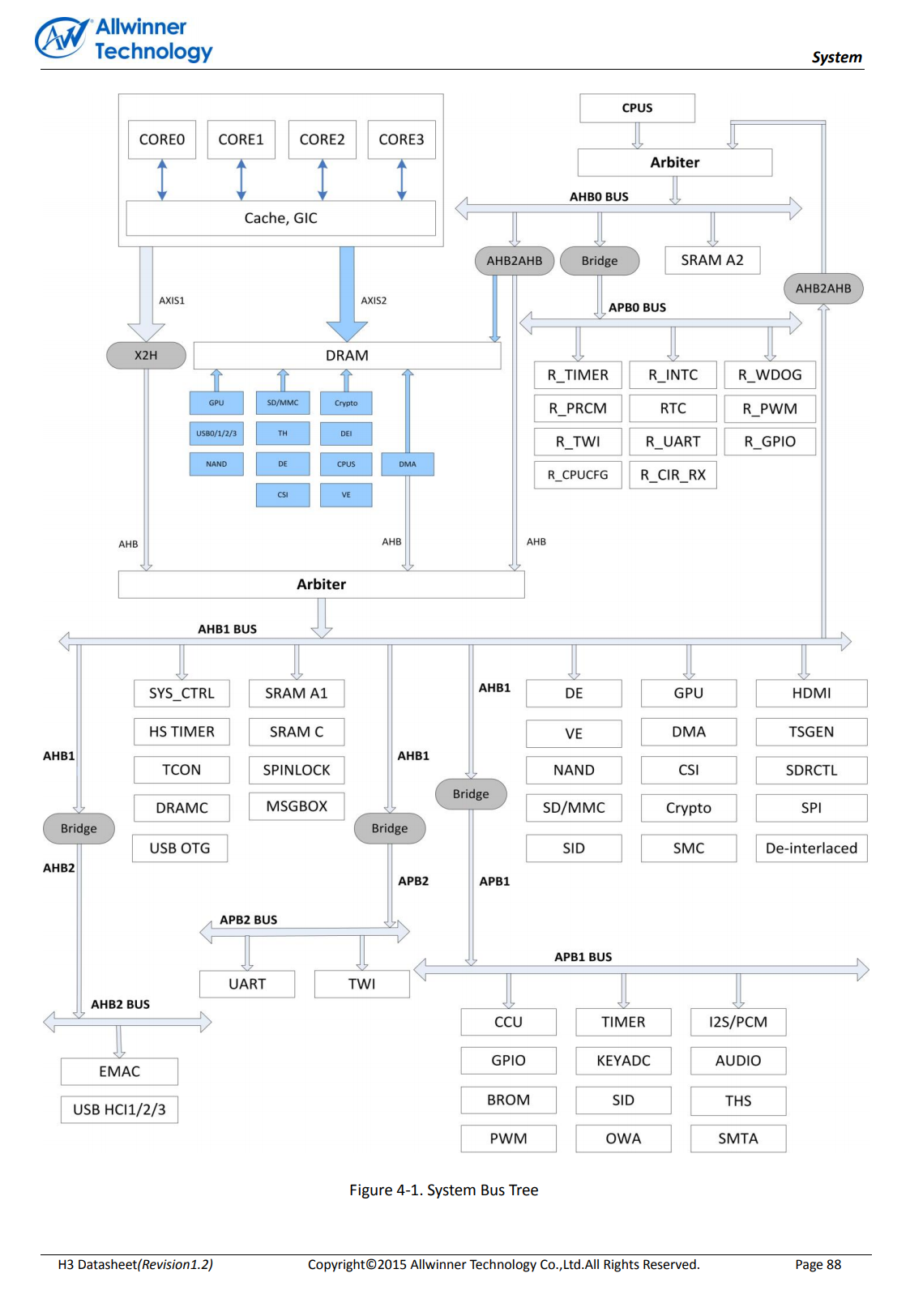

Тема интересная. Но я не могу понять почему при Вашей увлеченности и настойчивости пытаетесь идти по пути генерации шагов внутри Н3 ?
За это время можно было изучит 20 операторов Верилога или вообще просто нарисовать схему для плисины в системе проектирования.
Я не знаком с шинной организацией Н3 но могу предположить что она не способна обеспечить абсолютный приоритет доступа к переферии.
При каких то условиях будет пробел в шагах что равнозначно торможению с бесконечным ускорением.
С плисиной в 500 триггеров проблема решается кардинально. И можно забыть об управлении по скорости. Просто передаете позицию по любому доступному интерфейсу не заботясь о детерминировасти системы (в разумных пределах).

Impartial писал(а):Я не знаком с шинной организацией Н3 но могу предположить что она не способна обеспечить абсолютный приоритет доступа к переферии.
2018-01-30_015804.png (3094 просмотра) <a class='original' href='./download/file.php?id=130752&sid=6c53ac9cf83c35393548d2bb5a6d2f0b&mode=view' target=_blank>Загрузить оригинал (457.3 КБ)</a>

selenur писал(а):Не всегда нужна кувалда, когда задача требует забить гвоздик.
Что здесь кувалда? Неполный и наполовину секретный мануал на 600 страниц из которого взята вышеприведенная блок схема или применение плис в этой задаче?
На изучение , копание в исходниках и сборки уйдет не меньше времени чем на изучение плис.
А что это за шины AXIS1 и AXIS2 ?

Impartial писал(а):А что это за шины AXIS1 и AXIS2 ?
Зимняя и всесезонка :hehehe:
