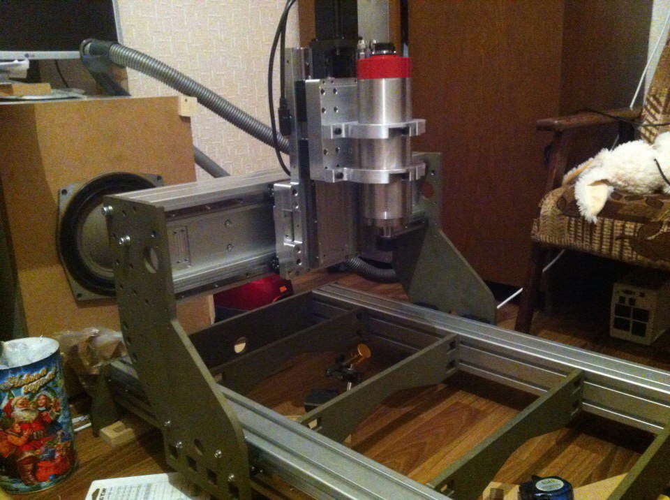

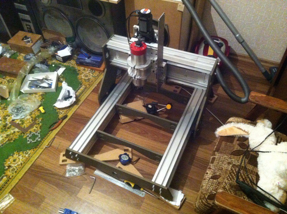

Думаю: а что мне мешает накинуть детали и посмотреть что же за дракон у меня получается? :twisted:

Re: Станок 600х400х150 мм
Блин, вот за боковины глаз цепляется сразу ))) Диспропорция...
Сообщения: 4510
Эти боковины при большом желании можно со временем заменить на люм. За неимением пока такой возможности - сталюка.
Тяжелый зараза получается. Балка портала (три профилИны) 14,5 кг, ось Z 15 кг, станина около 39 кг. Боковины портала не помню вес. Стол будет еще - это еще 25кг, ШВП, движки и др, короче больше сотни точно
Сообщения: 3653
Тяжелый конечно минус для транспортировки, но чертовски большой плюс в работе :) Движущиеся части понятно компромисс, а в целом... :) А про боковины здесь и все понятно, это я так, глаз зацепился... Для большинства хоббийных поделок выше крыши, а со временем хотелки сформируются на основе опыта работы...
Я вон переживал что фанерный станок - перевод материала, но как оказалось для него в итоге нашлась ниша и себя он уже давно отбил ))) А с таким станком как у тебя при правильном подходе можно горы свернуть )
