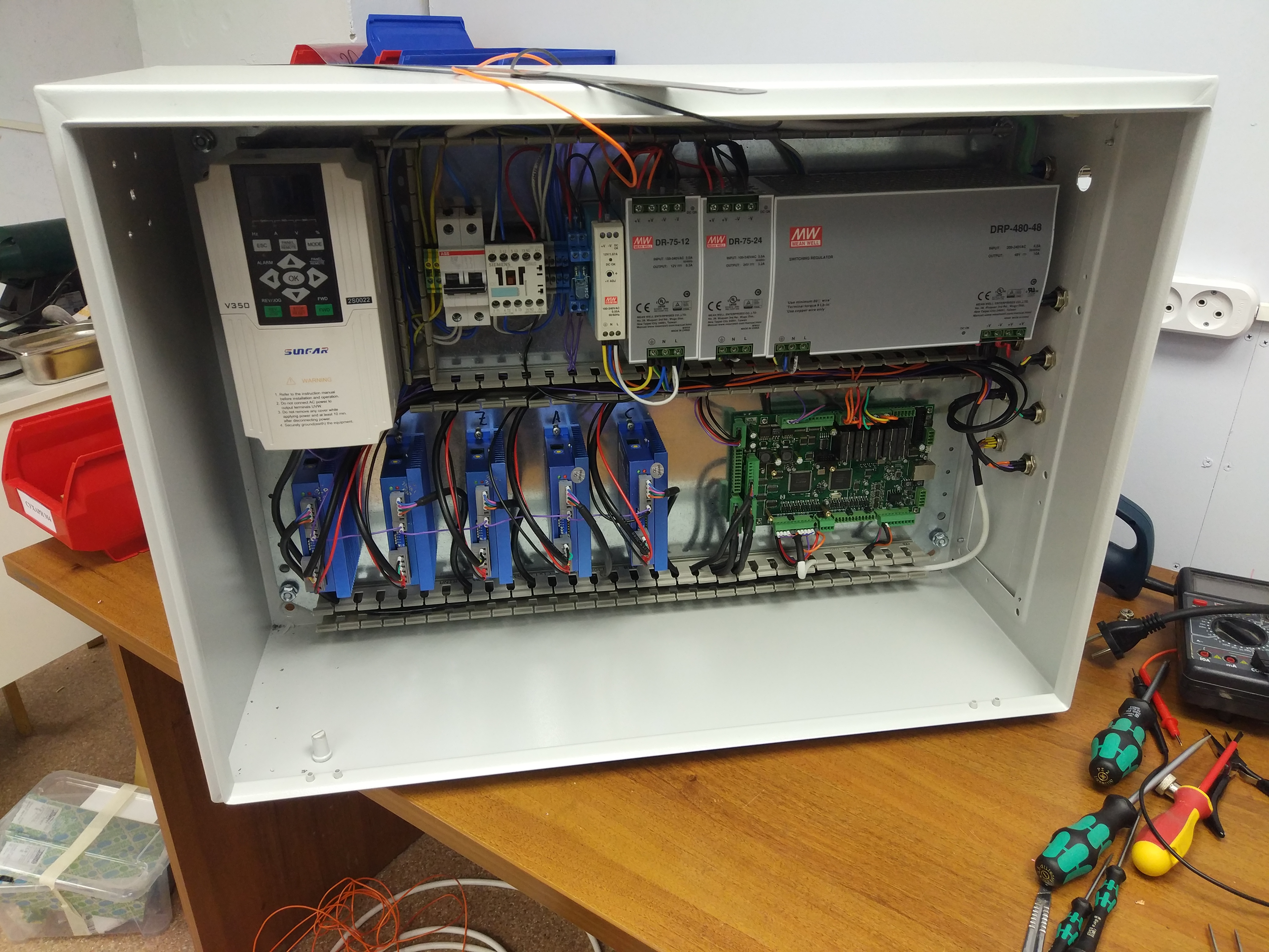

Портал и шкаф.
IMG_20180209_193917.jpg (2662 просмотра) <a class='original' href='./download/file.php?id=132049&sid=90239e175890c5e474e02c53828f56d2&mode=view' target=_blank>Загрузить оригинал (4.08 МБ)</a>
IMG_20180209_193928.jpg (2662 просмотра) <a class='original' href='./download/file.php?id=132050&sid=90239e175890c5e474e02c53828f56d2&mode=view' target=_blank>Загрузить оригинал (3.86 МБ)</a>
