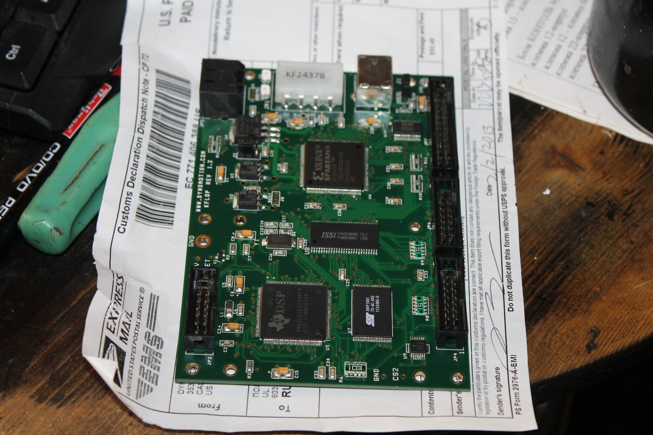

Вот и я записался в ряды обладателей данного девайса! :cheesy:

Где покупал? Скинь в личку.

Sashalex24 писал(а):Где покупал? Скинь в личку.
Отписал.

Только майн-плата?
А че в личку то, мне тоже интересно.

FL@gMan писал(а):Только майн-плата?
Только сам кфлоп, остальные платы(опторазвязка, выход шпинделя) своими и китайскими силами, брал здесь на форуме.

Мерси, там больше нет полагаю.
Еще вопросик- почему кфлоп, подвернулся или осознанный выбор?

FL@gMan писал(а):Мерси, там больше нет полагаю.
Выбор осознанный. Нужно было подключать линейки, поэтому выбор стоял кфлоп или меса. mycnc даже не рассматривал, так как возможности те же, а ценник, как минимум в два раза выше, этого вообще понять не могу. Ну и кфлоп работает под виндой, что мне проще.
