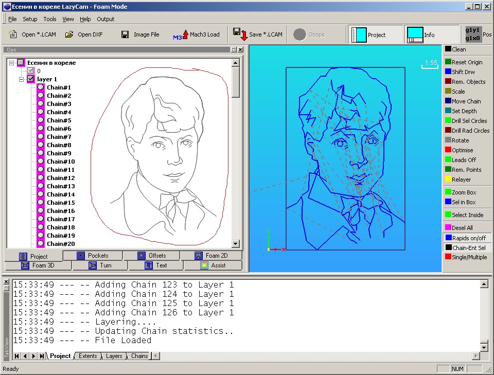

У меня рисунок в кореле сделан линиями.
Делаю экспорт в jpg и после Вашей программой делаю гравировку по контуру и на итог получается, что каждая линия превращается в две и лазер соответственно проходит каждую линию по два раза.
Есть ли у Вашей программы возможность, убрать это задвоение?
Если нет, то может кто подскажет программу, которая преобразует векторный файл в g-коды?
LazyCam - конвертирует dxf очень криво

А почему из корела не используешь экспорт в PLT или DXF файл?Pavel5 писал(а):У меня рисунок в кореле сделан линиями.
Pavel5
- Новичок
- Сообщения: 13
- Зарегистрирован: 27 дек 2017, 10:23
- Репутация: 0
- Настоящее имя: Pavel
- Контактная информация:
Делал из корела DXF и вставлял в Матч3 через LazyCam и качество конвертирования ужас (см.файл)
Может можно как то без LazyCam вставить?
Конвертировал этим -
DXF to G-Code Converter
Так она вот такой код делает
G2 X 14.094 Y 6.724 I 2.353 J 0.909
G2 X 14.080 Y 6.886 I 2.064 J 0.258
G3 X 14.050 Y 7.200 I -3.336 J -0.154
G3 X 13.978 Y 7.499 I -1.553 J -0.219
G3 X 13.931 Y 7.626 I -3.368 J -1.180
Inkscape 0.92.1 с плагином - не конвертирует, ошибки лезут
- selenur
- Почётный участник
- Сообщения: 4520
- Зарегистрирован: 21 авг 2013, 19:44
- Репутация: 1622
- Настоящее имя: Сергей
- Откуда: Новый Уренгой
В программе есть модуль 101 загрузка данных из DXF файлов, и модуль 900 для генерации G-кода.
По сути нужно сделать пресет из 2-х модулей, 101->900 и на выходе получаем G-код. Единственное что ещё потребуется поправить профиль, что-бы он G-код формировал с учетом требований программы матч.

Сделал пресет из двух модулей 101, 900 и Ваша программа сформировала угловатое изображение?!
Просмотрщик dwg, файл dxf нормально открывает.

Похоже в DXF файлах используются кривые безье, которые у меня пока не реализованы.Pavel5 писал(а):Ваша программа сформировала угловатое изображение?!

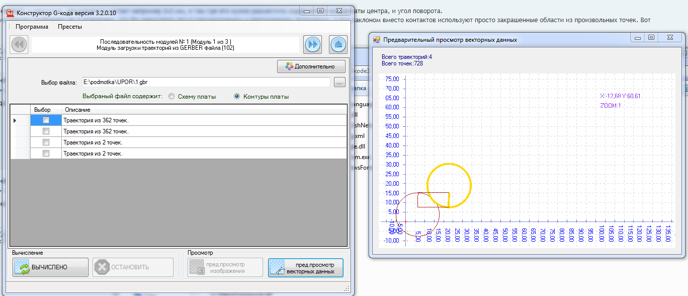

В Sprint-Layout создал такую фигуру
kadet_13
- Новичок
- Сообщения: 24
- Зарегистрирован: 10 янв 2018, 12:43
- Репутация: 0
А в 102 модуле получил так. Подскажите что я не так делаю.
Приложи файл спринта, вероятнее всего используешь для черчения примитив, который спинт хитро сохранил в файле, а я его неправильно прочитал...kadet_13 писал(а):А в 102 модуле получил так. Подскажите что я не так делаю.
