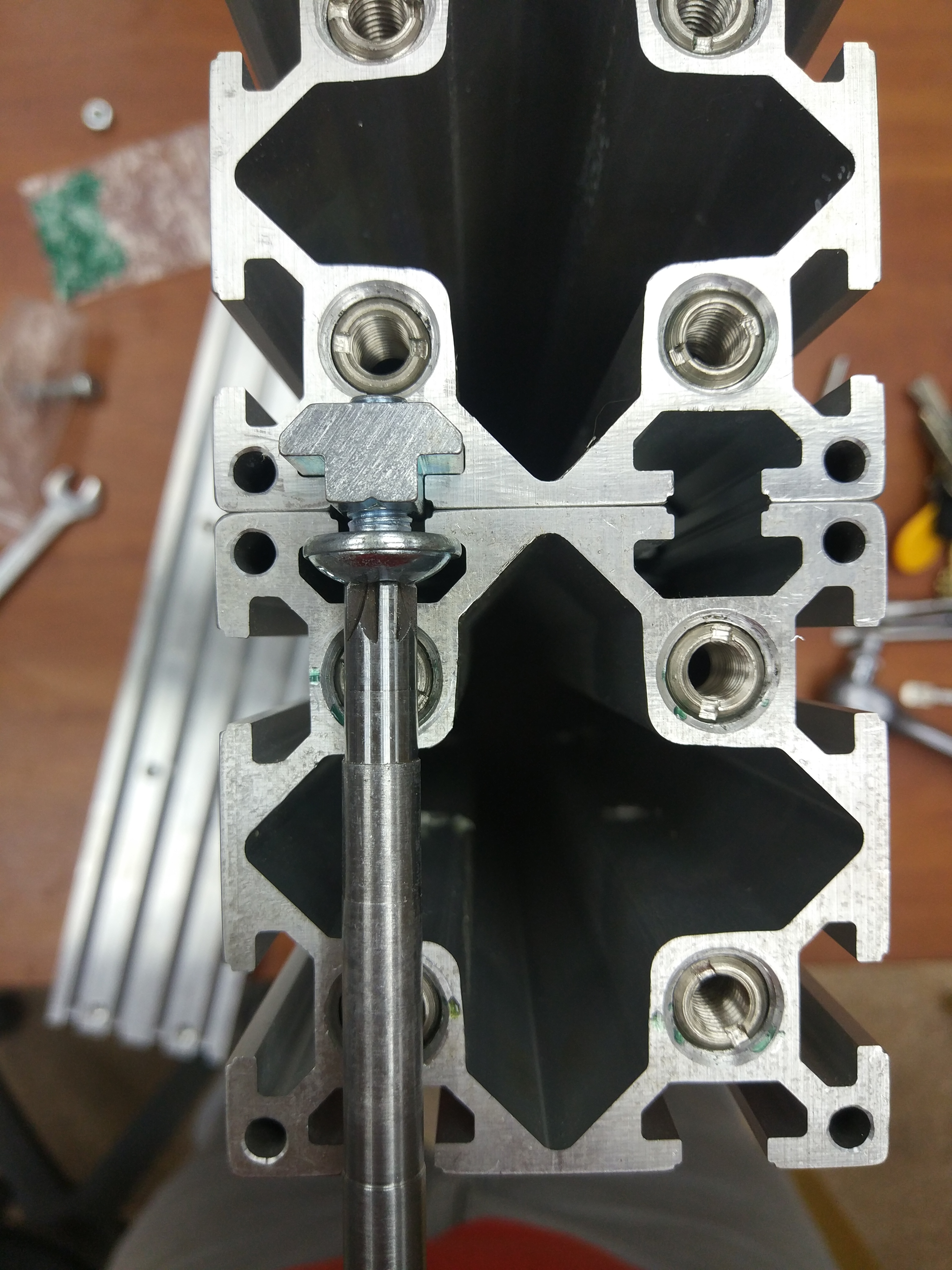

Сообщения: 13713
Re: Идеальный профиль для стола (очень недорого)
Taganrog, сверлят отверстие под отвертку и стягивают.
IMG_20171017_192710.jpg (2331 просмотр) <a class='original' href='./download/file.php?id=130205&mode=view' target=_blank>Загрузить оригинал (3.55 МБ)</a>
