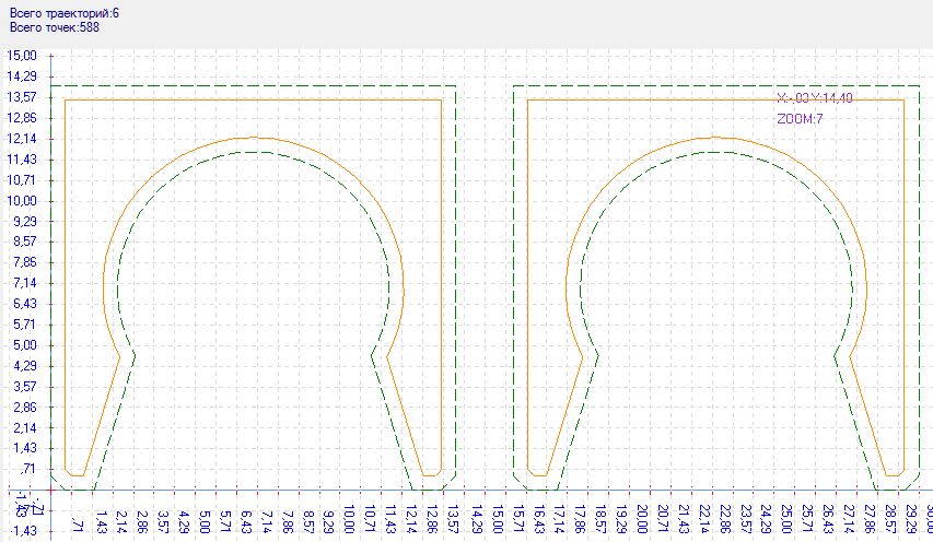

Как побороть в модуле 300 отрицательный вектор траектории, с минимальным отклонением?
пример:
Снимок.JPG (2346 просмотров) <a class='original' href='./download/file.php?id=130153&mode=view' target=_blank>Загрузить оригинал (111.23 КБ)</a>
получается что траектория должна уйти на внутренний круг, но она его не видит и замыкает траекторию.

У тебя деталь состоит из нескольких элементов, их нужно объеденить в одно целое, тогда все получится.)
Это можно поправить в кореле.

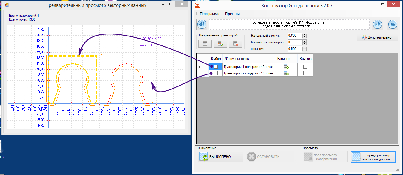

как понять "деталь состоит из нескольких элементов"?
вот траектории без поправки на инструмент (к сожалению в GRBL нет G42-43)
Снимок1.JPG (2327 просмотров) <a class='original' href='./download/file.php?id=130159&mode=view' target=_blank>Загрузить оригинал (137.33 КБ)</a>
А вот как модуль 300 формирует траектории по внутренней кромке
Снимок2.JPG (2326 просмотров) <a class='original' href='./download/file.php?id=130160&mode=view' target=_blank>Загрузить оригинал (102.09 КБ)</a>

Дуга (или окружность) у тебя отдельно от основного контура(прямоугольника). Эти два элемента нужно объеденить, и замкнуть. К сожалению сейчас нет возможности продемонстрировать как это выглядит.

теперь понял - нужно создать одну единую траекторию. тогда все срастется. короче у программы есть проблема переход с одной траектории на другую, не может определить направление.
Как Я уже писал выше если по внутренней то переход нормальный
Снимок2.JPG (2312 просмотров) <a class='original' href='./download/file.php?id=130161&mode=view' target=_blank>Загрузить оригинал (102.09 КБ)</a>
А если по внешней то нет
Снимок.JPG (2312 просмотров) <a class='original' href='./download/file.php?id=130162&mode=view' target=_blank>Загрузить оригинал (111.23 КБ)</a>

У программы проблемы нет, проблема с файлом ;) Пробуй

Как Я и писал создать единую траекторию.
Я поступил проще открыл в блокноте PLT файл и удалил падъём и опускание пера. которые программа определяет как новую траекторию( хотя они к одной точке)
и у валя единая траектория.
Снимок3.JPG (2295 просмотров) <a class='original' href='./download/file.php?id=130164&mode=view' target=_blank>Загрузить оригинал (81.32 КБ)</a>
Если бы программа это делала сама не было бы проблем или давала такую возможность оперетору. не доработка

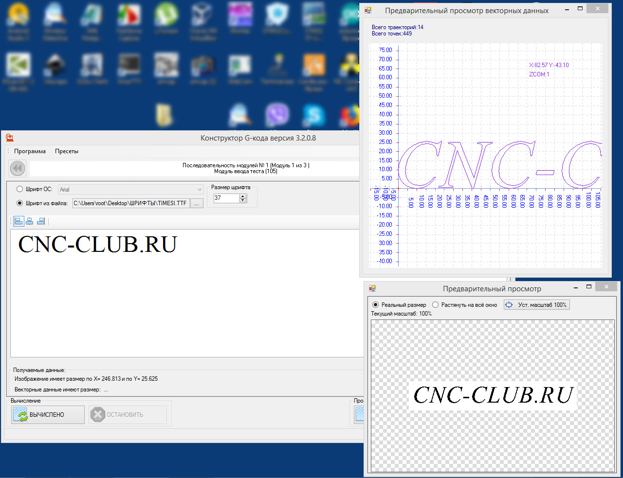

Alexversh писал(а):штифт таймс италик кирилический, и другие похожие, по прежнему не работают...(
Попробовал у себя использовать данные шрифты все работает нормально.... :?
У тебя ОС какая? дистрибутив windows оригинальный, или типа зверь-CD?
Очень редко но у некоторых пользователей бывает проблема с некоторыми шрифтами, и до сих пор не могу понять закономерность...

На 3х разных машинах одинаковый отрицательный результат. Ты точно наклонный из архива шрифт пробовал?
Alexversh писал(а):Ты точно наклонный из архива шрифт пробовал?
Ну как-бы да....
Вот в моей программе:
2018-01-24_090305.jpg (2206 просмотров) <a class='original' href='./download/file.php?id=130207&mode=view' target=_blank>Загрузить оригинал (326.09 КБ)</a>
И вот для уточнения открыл внешний файл шрифта:
2018-01-24_090331.jpg (2206 просмотров) <a class='original' href='./download/file.php?id=130208&mode=view' target=_blank>Загрузить оригинал (521.43 КБ)</a>
Интересный глюк, получается......
Так-же есть ещё нюанс с внешним шрифтом, он имеет название такое-же как и встроенный шрифт, в связи с чем стандартный элемент ввода текста не может правильно применять шрифт для отображения, я для примера сменил название на "test" и в поле теперь нормально отображается:
2018-01-24_091213.jpg (2203 просмотра) <a class='original' href='./download/file.php?id=130209&mode=view' target=_blank>Загрузить оригинал (97.51 КБ)</a>
Так-же прилагаю переименованный файл, попробуй использовать его:
test.zip
(134.14 КБ) 280 скачиваний
В данном случае я не просто сменил имя файла (оно не принципиально) а внутри сменил свойства.

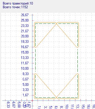

Решил поэкспериментировать с контуром пп с "перемычками для удержания детали". Создал в Sprint-Layout контур с разрывами
Снимок.JPG (2197 просмотров) <a class='original' href='./download/file.php?id=130211&mode=view' target=_blank>Загрузить оригинал (28.33 КБ)</a>
, создал PLT.
Делаем presets мод 103,900 , генерим - все гуд.
Пытаемся генерить с отступом от траектории presets мод 103,300,900
Снимок1.JPG (2197 просмотров) <a class='original' href='./download/file.php?id=130212&mode=view' target=_blank>Загрузить оригинал (38.09 КБ)</a>
- Все грустно.
